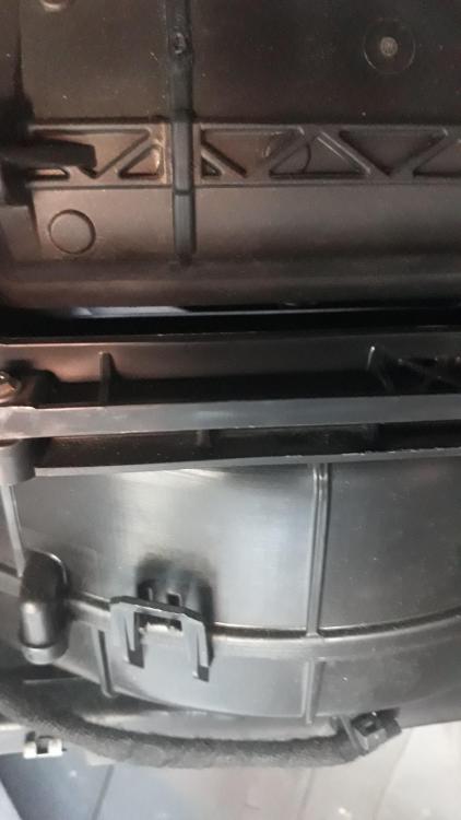

Am circulat azi cu torpedoul demontat să văd cum se comportă V113 și am observat ca își modifică poziția clapetei fără a acționa butonul de recirculare. Atașez o poză cu clapeta (sta întredeschisă) . Poate avea legătură cu fluxul de aer rece?
DAca isi modifica pozitia cand rulezi in R sau cand speli parbrizul, este ok. Daca se modifica si in alte situatii, nu este OK.
florynbadescu
Al Bundy, crezi ca se impune inlocuirea servomotorului? Pentru ca da isi modifica pozitia si in alte situatii si ce ma deranjeaza este fluxul slab de aer rece si zgomotele pe care le face cand plimba clapetele prin bord. Am citit cam toate postarile si multa lume zice ca V113 are legatura cu fluxul de aer rece si de aceea vreau mai mult sa-l schimb tinand cont ca aeroterma se invarte bine in toate treptele de viteza si filtrul de polen este nou.
Scoate-i mufa/mufele de la servomotoare și mergi câteva zile asa. Dacă totul o sa fie ok, atunci acesta e de vina. De regula....

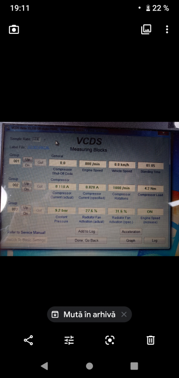

 Presiune-9,2 bari; Compresor-4,2 Nm; Curent actual 0,110A, curent specificat 0.820A                                                                                                                                                                               Compresorul Sanden PXE 16...Problema pare a fi de la supapa n280. Voi ce spuneti? Si ce marca imi recomandati?
Modificat de dragonius
Cablajul l-ai verificat?
Da, am verificat cablajul si sigurantele, mi se pare cam mic 0,110A. Mecanicul spune ca este blocat compresorul, eu nu cred ca se blocheaza asa usor, mai ales ca am avut la verificare instalatia plina!

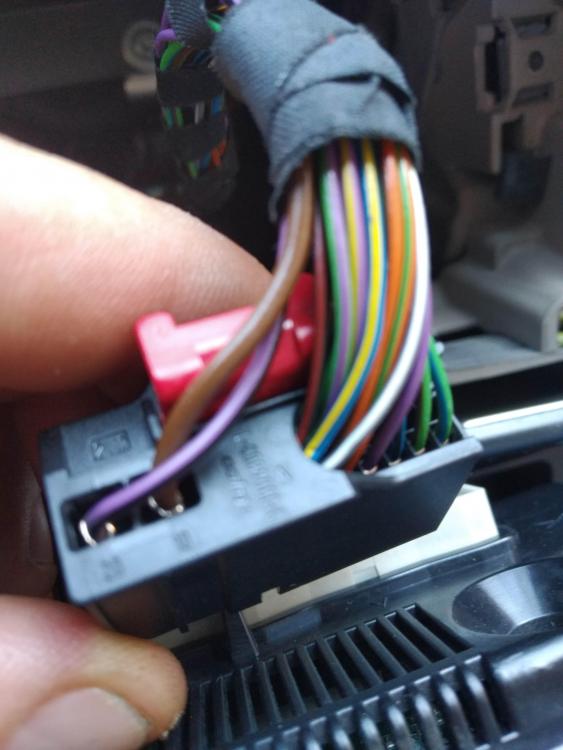

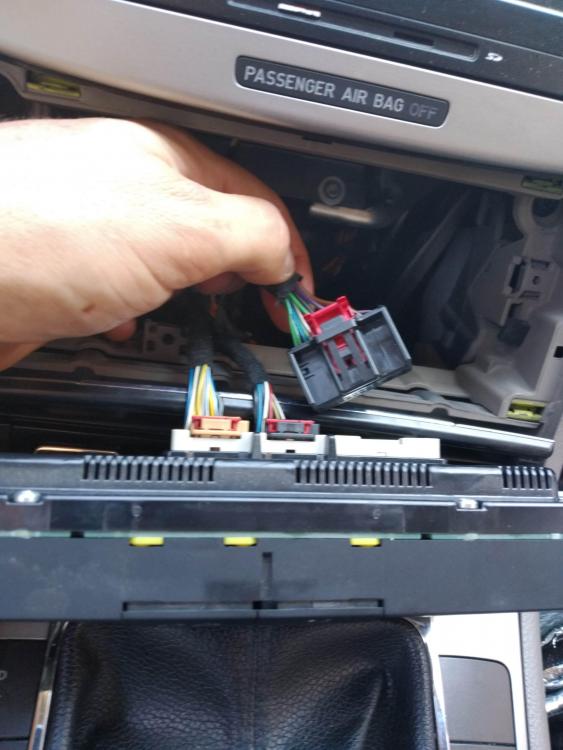

Astăzi am făcut o verificare mai atentă, am scos mufa de la compresor, am măsurat și am 13,5 v. Deci, fir întrerupt pica, daca era ciupit și datea la masa crapa siguranța. Am strâns contactele din mufa mama cu ajutorul unui ac + sprai contacte. Tot nu vrea să pornească. Am sa comand supapa n280 de pe autokarma și revin.
Ai masurat tensiunea, dar curent ai acolo?
Pune un bec de pozitie si vezi daca se aprinde.
Am incercat cu un bec și nu se aprinde, nu-mi dau seama ce mănâncă amperajul de nu ajunge cat trebuie in mufa aia blestemata. Mă gândesc să nu fie și vreun releu obosit. Am verificat firele până în tabloul de sigurante și nu am găsit nimic. Nu știu unde să mai verific!
Pt ca ai cablajul cu probleme, pe undeva. Trage fir direct, din unitatea de comanda.... Panou climatronic. Este o problema destul de des întâlnită, la acest model

Firele nu duc in panoul de sigurante ci in cel de climatronic.
vezi ca mai ai o mufa intermediara langa electromotor.
Modificat de Al Bundy
Am desfăcut și aici, nu știu care sunt cele 2 fire comanda compresorul? Am căutat pe net dar nu găsesc  skema pentru așa ceva. Mulțumesc Florin!
Scoate carcasa mufei, îmi aduc aminte ca se păstrează culoarea firului. Îl verifici cu aparatul de masura, ca ai scris ca îți dă continuitate.... Ca sa îl identifici, după care tragi un fir bypass, de proba
verde /negru pin 18
