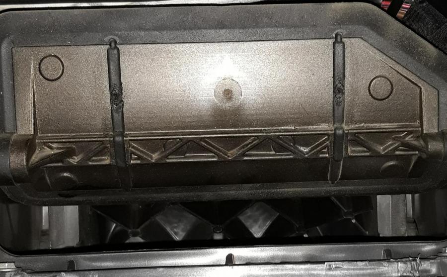

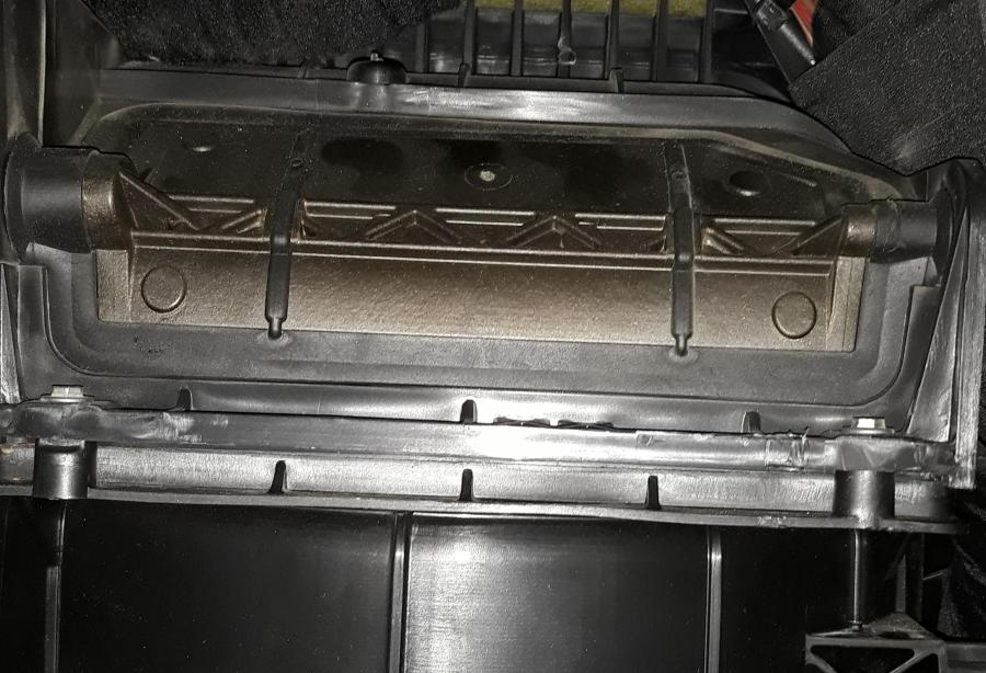

Referitor la servomotorul pentru recirculare V113 postez 2 poze
1, pe recirculare
2, pe aer proaspăt
La apăsarea butonului de recirculare V113 închide și deschide cele 2 clapete corect. Nu stiu despre ce clapeta e vorba la v113 care blochează fluxul de aer spre grilele de aer din bord.
degeaba faci teste pe loc....lasa torpedoul demontat, mergi cu ea si cand o sa se blocheze fluxul de aer, o sa vezi ce s-a intamplat.

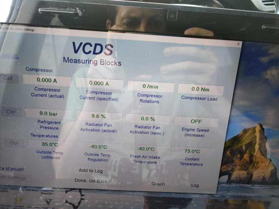

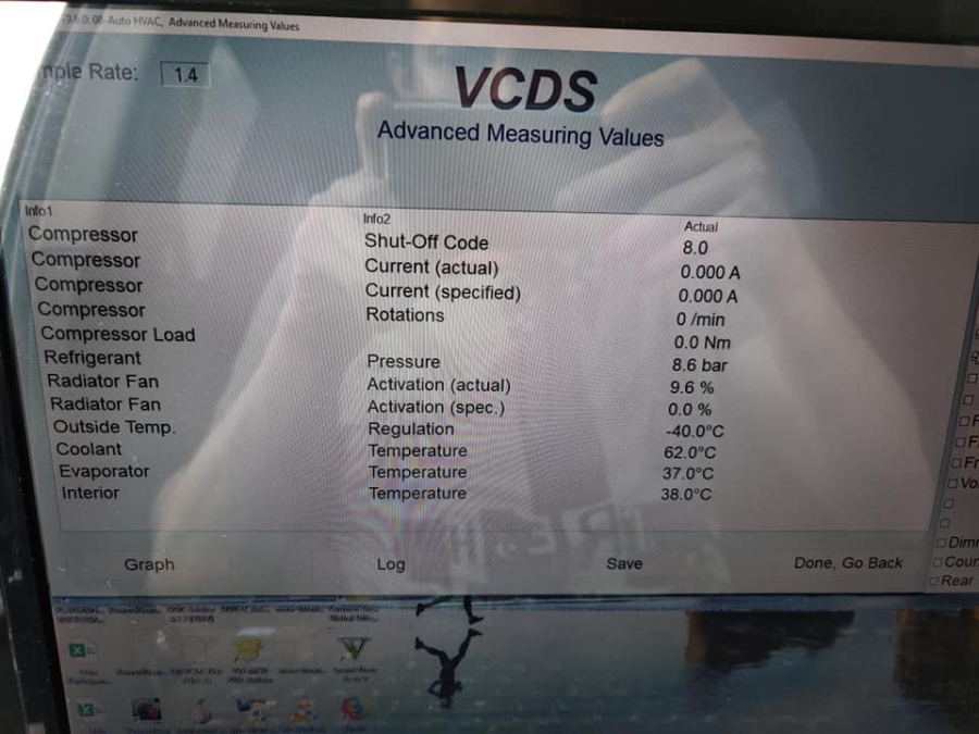

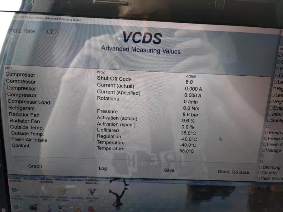

Fresh air intake temperature sensor -40 grade, compresorul nu porneste freon are, presiune este in instalatie, nu are erori. Din cauza la senzorul asta nu cupleaza? Localizare? Cod piesa?
Am rezolvat cu electriventilatoarele am inlocuit si pornesc la output test,
Singurele erori pe HVAC
