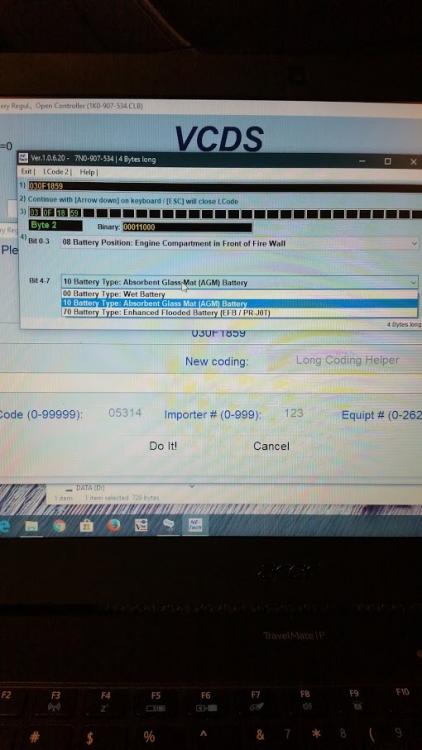

Am si eu o nedumerire:daca inlocuiesti un acumulator AGM cu unul normal(wet) si codezi corespunzator,exista vreo problema?
o sa o strici mai repede.
