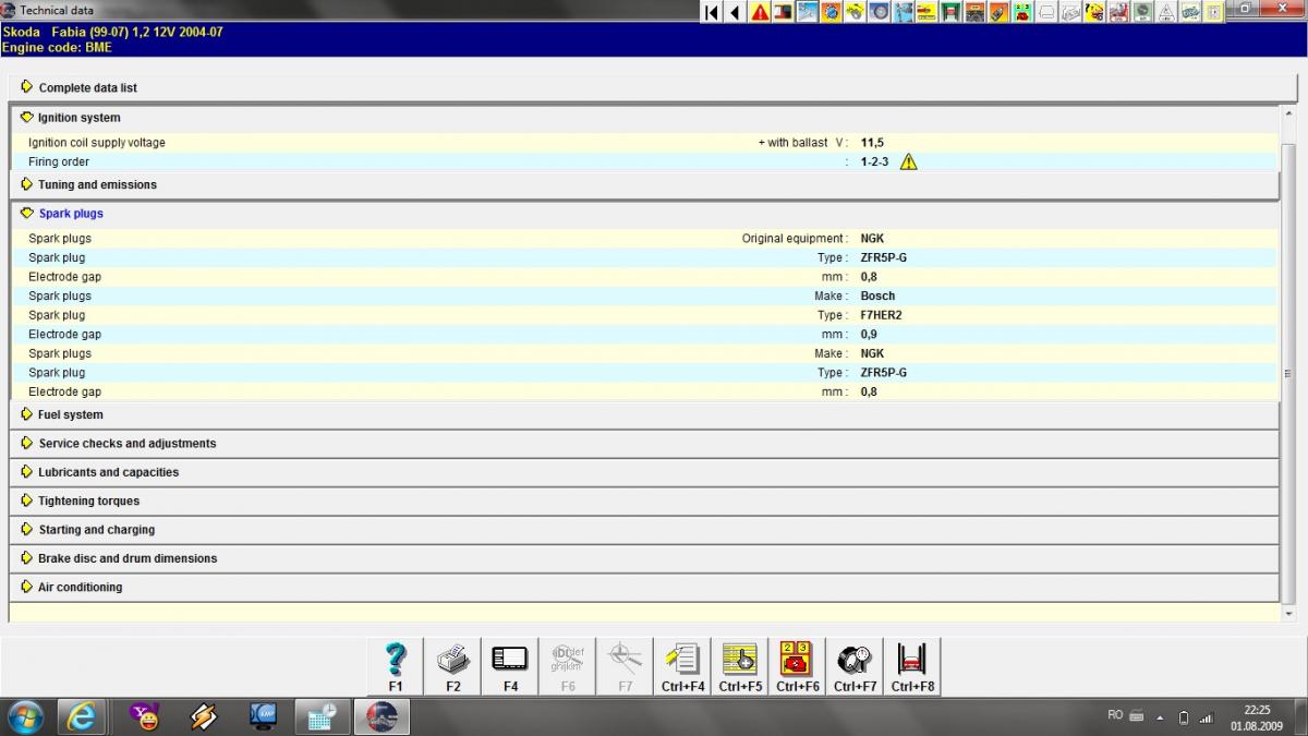

Nu am inteles mai nimic din tabele...
Am BME si din ce am citit pe alt topic de fabia se pare ca vin cu NGK din fabrica.
Bosch sau Brisk vin din fabrica.Imi lasi o serie de caroserie si o sa iti spun ce bujii echipeaza masina ta din fabrica...
difera de la o masina la alta...la mine de exemplu vin NGK

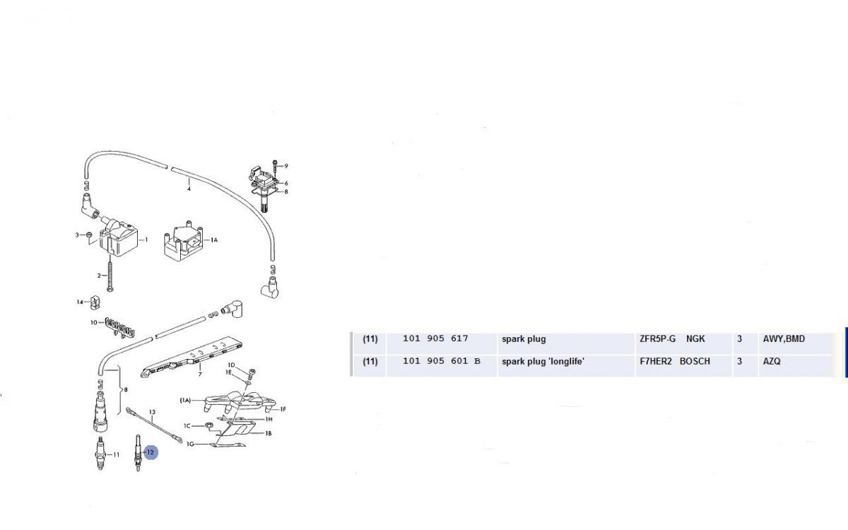

  On 28.01.2012 at 14:24, 120 L a scris:

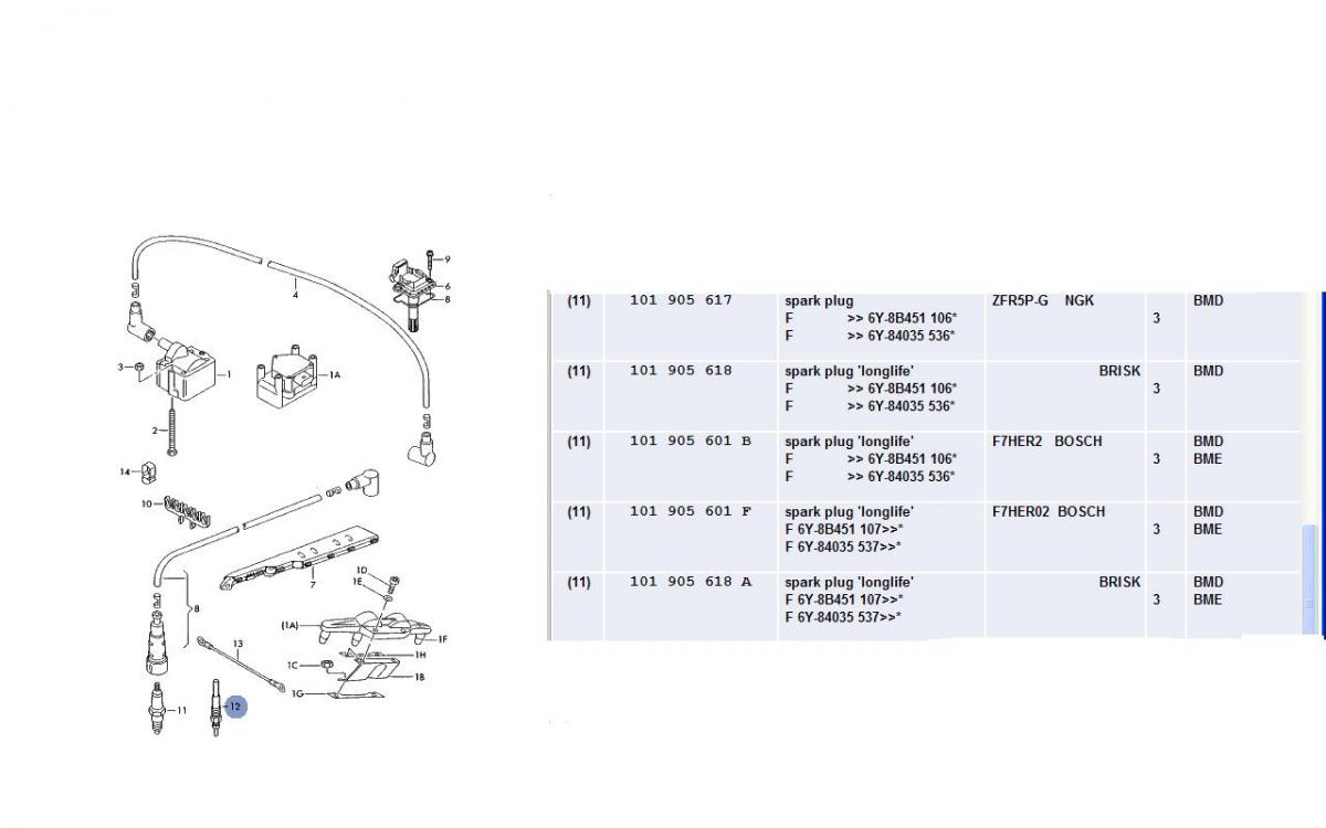

vezi poza...deci sunt si Bosch si NGK...sub fiecare denumire de firma ai modelul...asa le poti comanda

ZFR5P-G nu mai sunt in lista de produse actuale ale NGK.
Pin la urma le bag in ma-sa cu codurile lor si le las acolo pin la 70-80k...ca nu crapa bobinele mai repede de atat, si merg destul de bine.
NGK 6893=ZFR5P-G.Se gasesc pe toate drumurile..22-25 lei bucata.

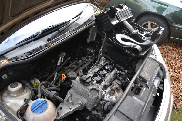

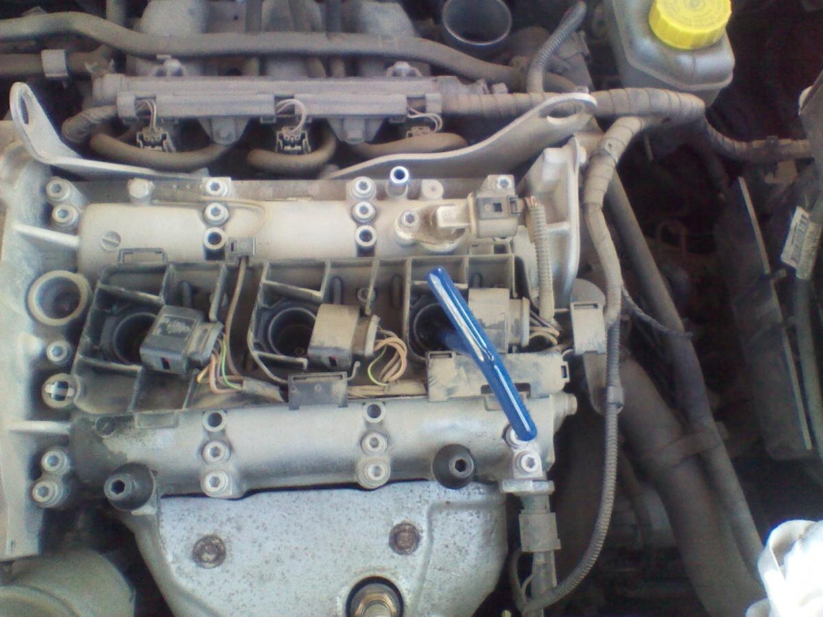

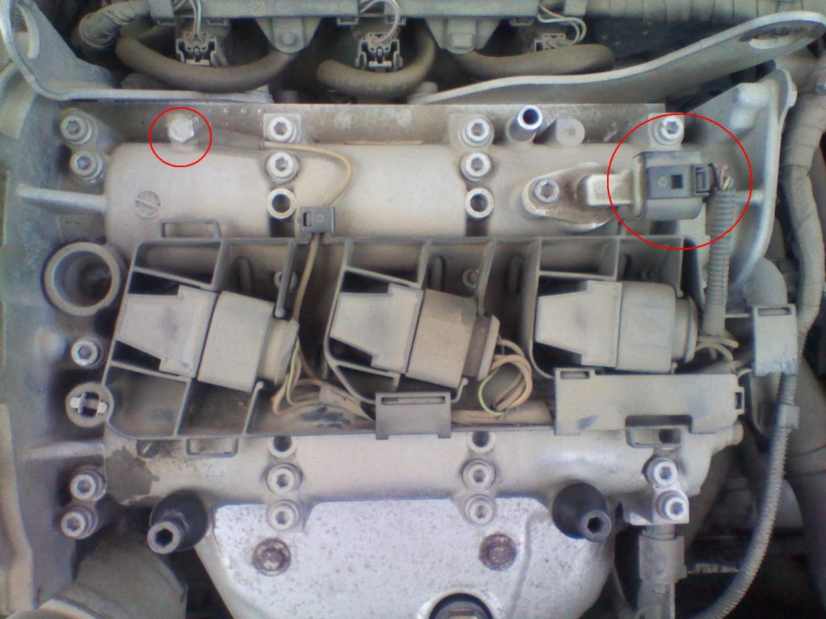

Si acum ca sa nu mai deschid topic nou o sa pun poza cu bobinele pentru a obtine indicatii de scoatere in siguranta a lor.
In manualele skoda nu am gasit instructiuni decat la motor BME unde scrie ca se scot cu SDV-ul ♦ Spark plug wrench, e.g. -3122B-
Din ce cunosc e nevoie de o scula speciala ca sa scoti capacul cu bobinele ( sau 2 surubelnite bagate cumva ) si o cheie belea de lunga, tubulara de habar n-am cat...( 14-16 )
O sa pun o poza unde primele operatiuni incercuite sunt scoaterea papucului de masa si conectorului de + bobine.
Continuarea poate o fac altii ca sa ramana un DIY...

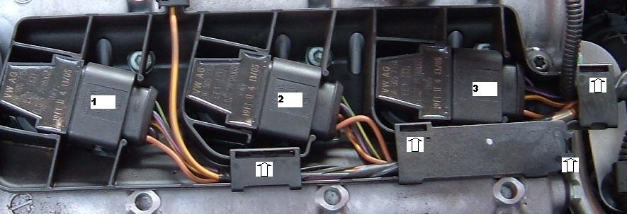

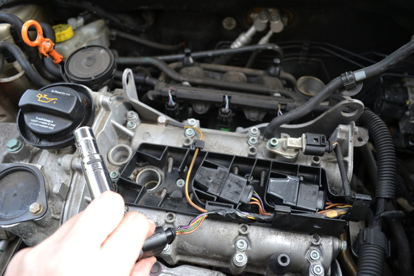

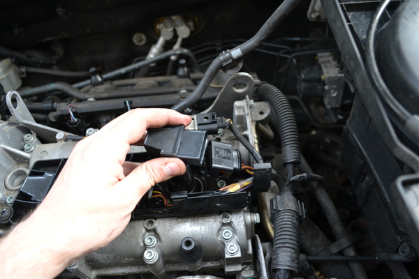

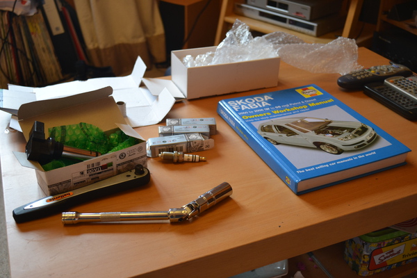

Continuarea:

Daca inteleg bine...
1. Nu se scoate tot capacul cu toate bobinele odata.
2. Se scot pe rand conectorii fiecarei bobine in parte si apoi se scot bobinele tragand in sus pur si simplu.
3. Se schimba bujiile stock cu altele tot originale pe cat posibil
4. Se monteaza in ordinea inversa.

Cheia respectiva am cumpatat-o si eu de la un magazin de piese auto si daca-mi aduc bine aminte a fost 15 ron, ceea ce mi sa parut ok.

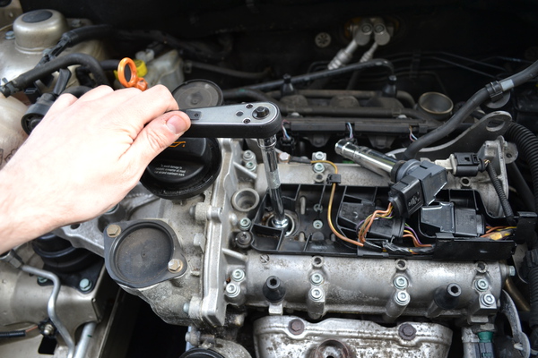

Tubulara este de 16,de aia lunga si are in ea un manson de cauciuc care tine bujia in cheie dupa ce e desfacuta,sa o poti trage afara.Bobinele le poti trage facind pirghie cu o surubelnita mai lata.Capacul nu se scoate deloc.La mine nici nu afost nevoie sa scot conectorii de la bobine,le-am desprins un pic cu surubelnita pe toate,si le-am ridicat pe toate cu tot cu cablaj.Cum vi se pare mai simplu...
Mersi dan 48 de informatii. O sa fie greu de gasit tubulara respectiva dar macar una normala subtire si fara manson de cauciuc tot gasesc.

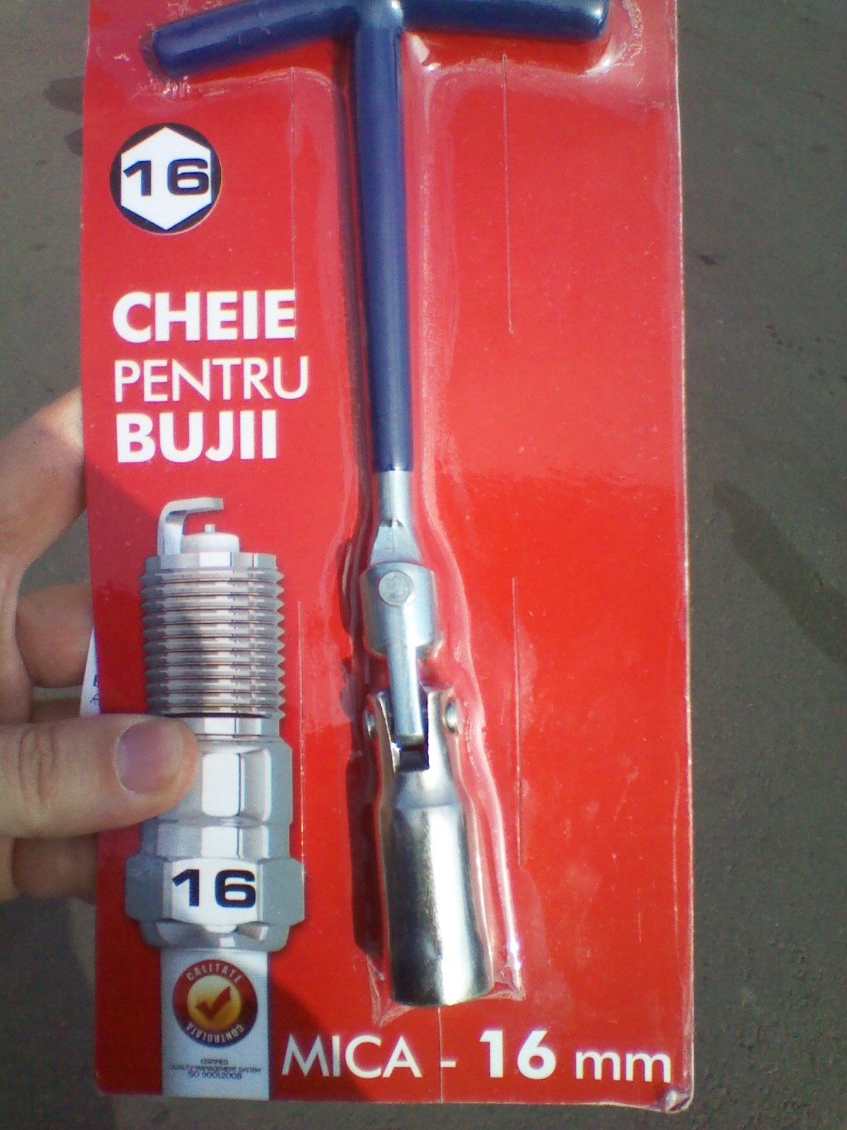

Am luat cheia din dedeman la 6,5 lei. Are si cauciucul respectiv de prindere a bujiei.
In plus luat un patent cu varf ascutit indoit din targ cascadelor pentru scoatere usoara a bobinelor, iar acum astept bujiile.

Bobinele a trebuit sa le ajut putin cu o surubelnita lata facand parghie cuma ma putut si fara sa fortez prea tare.
Sincer nu am fost curios de distanta, sa ivit ocazia si le-am schimbat (bujiile) dar cred ca le mai am prin garaj pe cele vechi, sa vad cum am timp si voi masura cu sublerul distanta.

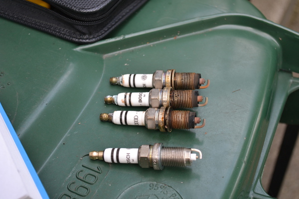

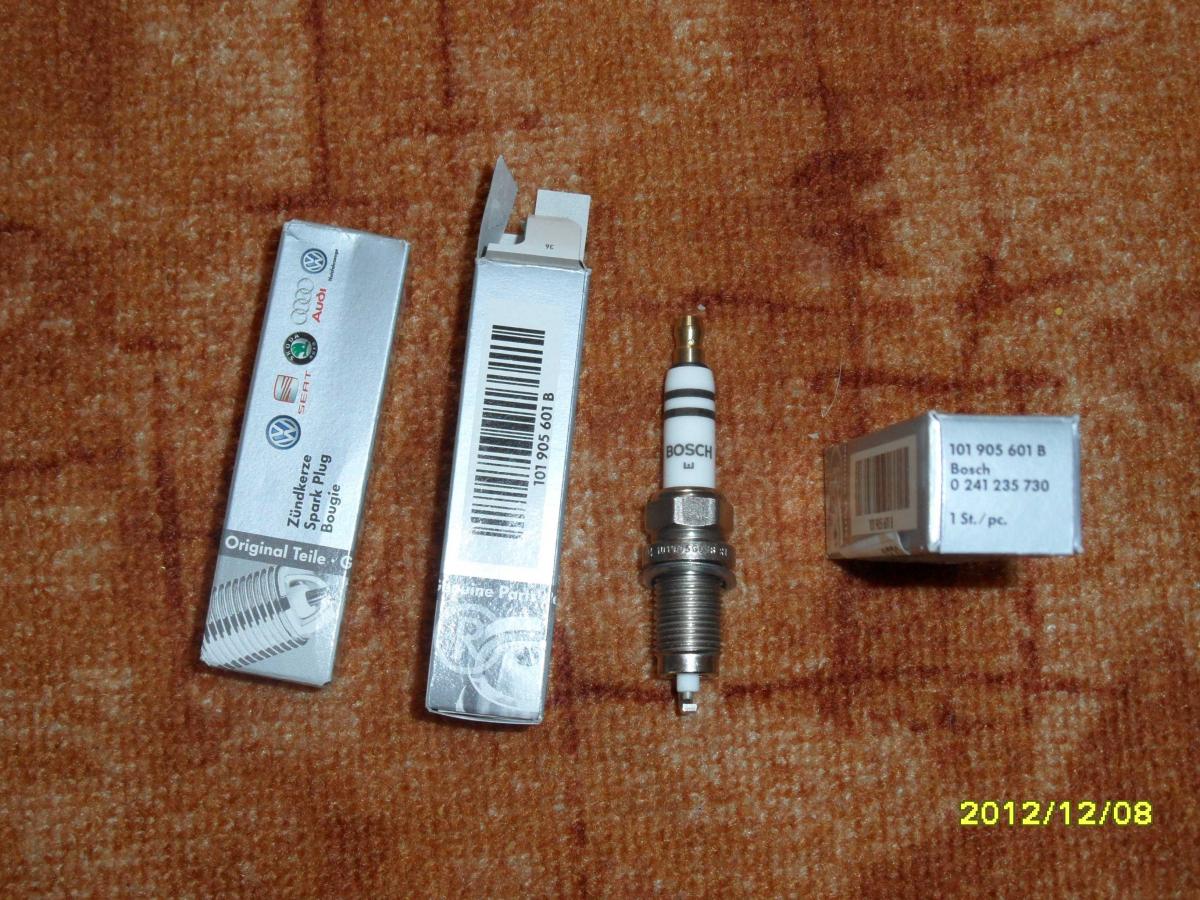

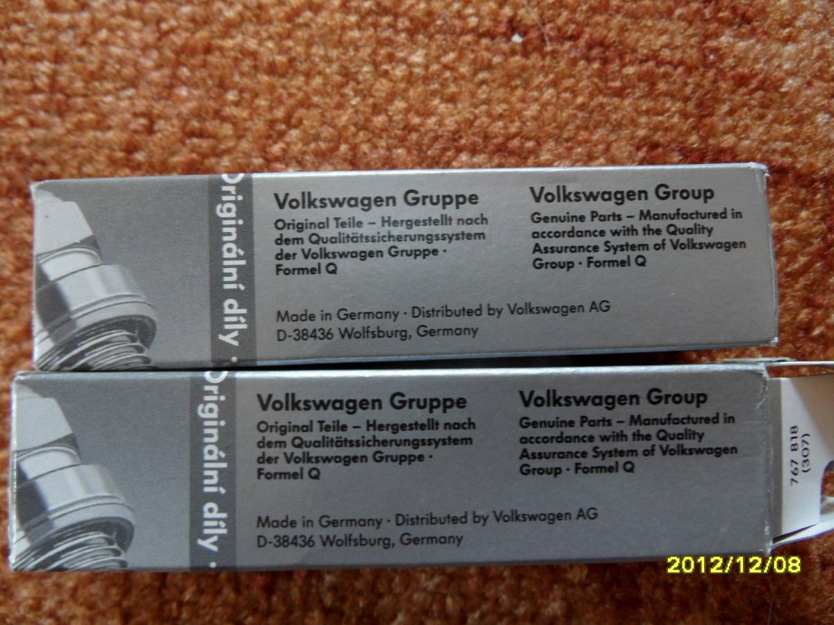

Venit bujiile, ieri le-am schimbat mai usor decat ma asteptam.
Se scot bobinele pe rand facand parghie cu 2 surubelnite, apoi se trage mufa cu atentie deoarece jos au un opritor de care trebuie tras inspre fire ca sa fie deblocat.
S-au desfacut relativ ok, putin ingreunat la cilindrul 1 si 3 din cauza ruginii de pe filet dar fara pb.

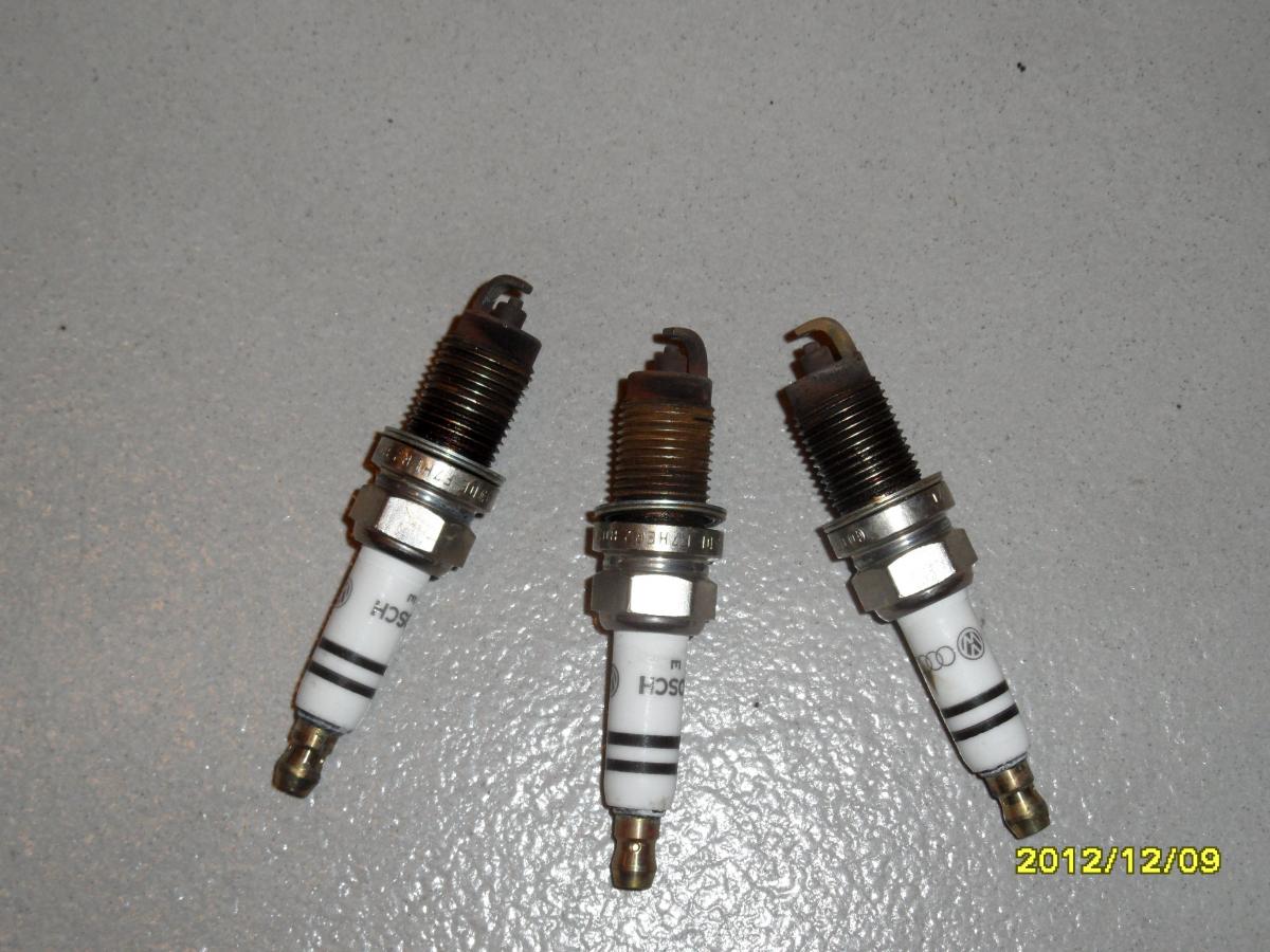

Distanta la 67k este de 1,1 mm, culoarea perfecta dupa cum se vede si in poze, fara depuneri datorita exploatarii corecte a motorului si mai ales gazului. Reglat la 0,9 mm cele noi, identice cu cele de fabrica iar daca materialele-s la fel de calitative ca acum 5 ani, merg 60-70k fara pb.
Un singur lucru mi se pare suspect, culoarea rosiatica in anumite zone a 2 bujii pare sa semnifice temperaturi prea ridicate in zona respectiva...
