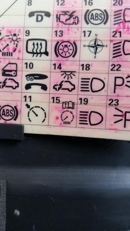

Salutare...sunt nou pe aici...ma poate ajuta cineva?..am descoperit consumator in stand by..cand scot siguranta 15...consumul scade,stie cineva ce rol are..mentionez ca se stinge afisajul ceasului si kilometrii din bord.Am desfacut modulul confort de sub scaun..era putin oxidat..2 pini..curatat..nici o schimbare. Masina este passat b5 din 1997. Multumesc
Ai o legenda pe capacul de la sigurante. Ai observat-o?
Da, am observat legenda,dar nu imi dau seama care ar fi problema...astazi incerc sa desfac sub volan sa urmaresc unde duce firul de la ea. Nu am carte la masina, pe legenda apare un cerc punctat cu 6 liniute jos si deasupra o carte cu semnul exclamarii...Ca in poza. A mai intalnit cineva problema asta?

siguranta 15 - de 10A - clusterul / ceasurile de bord si calculator cutie automata - la masinile care au cutie automata.....
