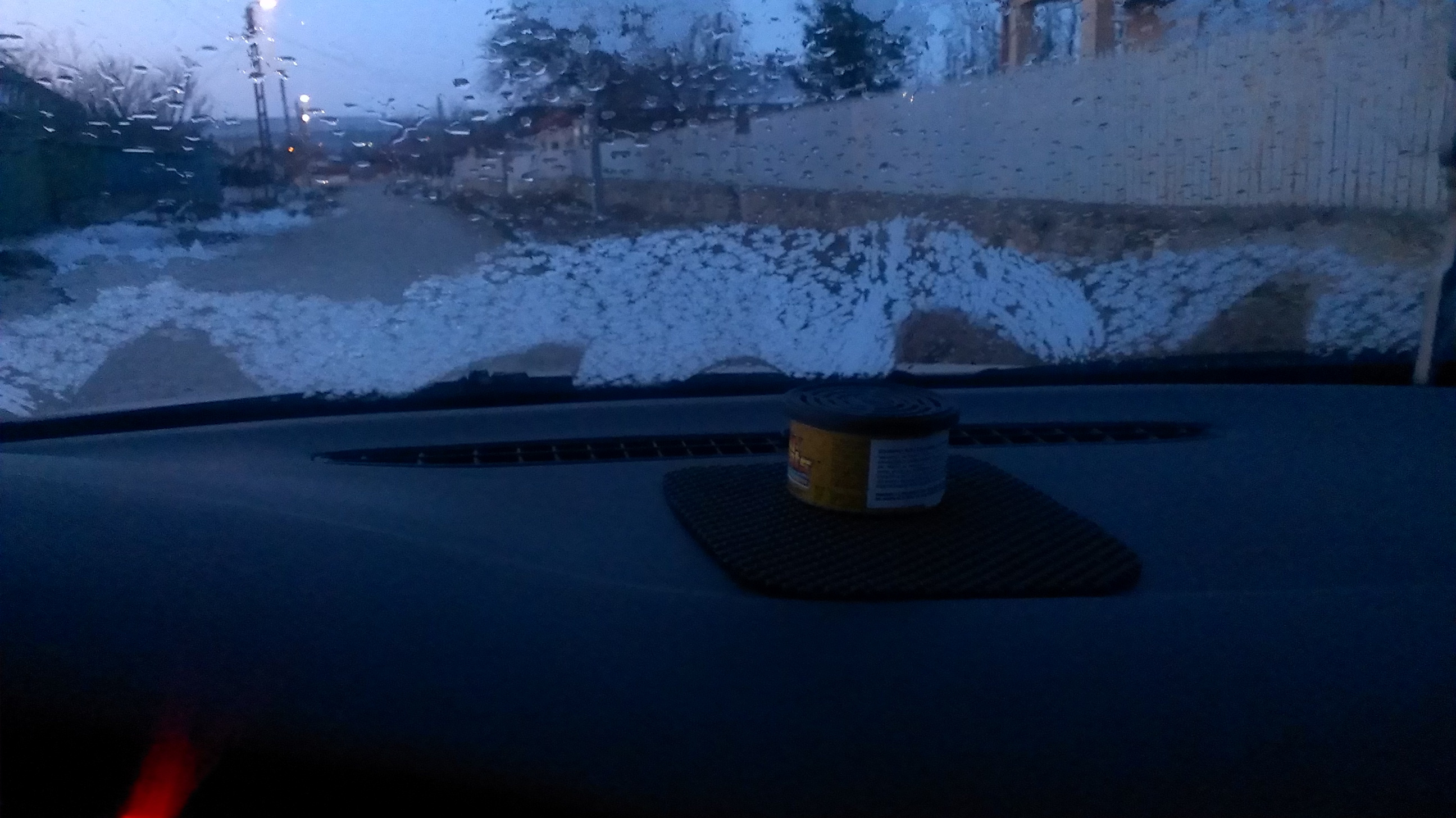

Exista fante de aer si printre parbriz si bord? Ca eu stiam sa aiba si acolo, nu doar alea pe bord.
Tubulatura de ventilatie nu are alte fante in afara de cele care ies prin bord spre parbriz
toate passaturile au fante de aer între bord si parbriz mă refer la cele care au climatronic
post-92931-14236619862876_thumb.jpg daca există decât grila centrală spre parbriz , la mine de ce dezabureste si la baza parbrizului? Inseamna că mai este o "cale" ptr aer. Clima data pe 22auto.
Exact asta am descoperit ieri dimineata la Passat. Inexplicabil pentru mine, nu se vede nici o priza de aer langa parbriz.
Sufla ceva aer caldut, dar prea putin incalzit. Inca n-am ajuns la o spalatorie sa bag apa cu presiune prin calorifer.
eu ştiam de treaba asta că citisem manual când am luat maşina , dar am preferat sa fac si o poză sa se vada/demonstreze "suflul aerului" la baza parbrizului
