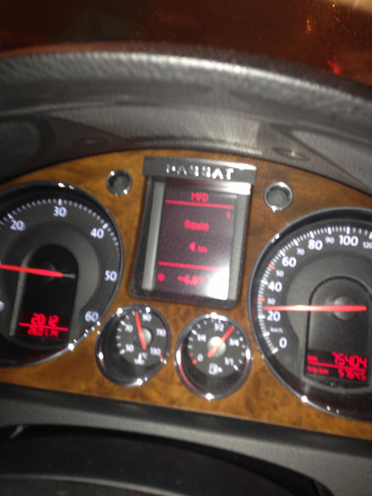

Al meu are PTC si in 2 min de la pornire incepe sa se simta caldura,cam in 5 km misca si acul la apa , caldura baga de numa dar nu imi ajunge acul la apa la 90 niciodata,zilele astea am prins o dimineata cu - 11 grade si in mers acul imi statea undeva la 70-75 grade dar caldura baga masina fff bine.IC-ul e testat cu VCDS si acul ramane la 90 dupa ce face secventa completa,oare de unde poate fii buba?
Pai nu este nici o buba. Daca vrei sa ajunga la 90 pe vremea asta, si in oras, nu pornesti caldura, sau o turezi la 2500 intrepta II-a.
Modificat de 42miticutza
poftiti,dupa 4,5 km.
trecusera 20 min de la pornire,si primele 10 am frecat o pana la 3000 ture,rece,ca era in ditai troianu de zapada!!!
si tot nu era la 90!

La mine dupa ce o pornesc si o las 5 min sa se incalzeasca si plec la drum(masina cat stationeaza dau climatronicul la temperatura maxima), cam in maxim 8-9 km apa sta la 90. Nu am semafoare dar nu am depasit 70km/h. Si apropo ieri aici au fost -13 toata ziua. Ca sa fiu mai specific toata chestia s-a intamplat ieri dar si in alte zile e la fel. Cu mine a mers si un prieten care detine un golf 4 si a ramas foarte surprins cand a vazut cat de repede a urcat la mine temp fata de masina lui.
