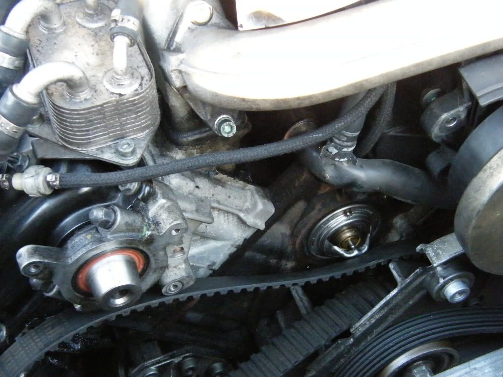

Salutare...am si eu o rugaminte...imi poate spune si mie cineva unde se afla termosatul la un passat 2003 ....2.5 V6 150hp diesel?
multumesc frumos...schema sau poze

  On 22.12.2013 at 10:14, Lawrentzyu_86 a scris:
Uite-l in toata splendoarea. Nu te invidiez: :icon_cheesygrin:
WTF...:)) adica trebuie demontata distributia :)) implicit tot botul?:)) mai bine ii spun ca nu am aflat nimic decat sa ii dau vestea asta :))

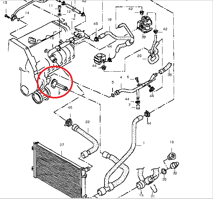

Buna ziua!!puteti sa imi spuneti si mie unde se afla termostatul la vw passat din 97,1.6 benzina???ca nu imi mai baga caldura nu se mai ridica acul.... :(    :frigbaitata:
N-am vazut niciodata, dar eu banuiesc ca e sub cotul nr.2 ce vine prins pe bloc.
Dupa ce l-ai schimbat, te rog sa confirmi ca e acolo. Eventual niste poze suplimentare.

La motorul ALZ de 1,6 acolo e termostatul
