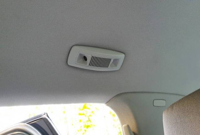

Salut. Cine a schimbat becuri la plafoniera fata sau spate? Va rog frumos sa ma ghidati si pe mine in scoaterea plasticului transparent sa ajung la becuri. Am tot incercat cu o surubelnita fina, dar lasa urme si tot nu iese. De unde sa incep, dinspre parbriz sau dinspre luneta? Multumesc si precizez ca am cautat inainte sa postez, dar n-am gasit decat schimb de plafoniera total...si ala la golf 4 parca era.
la jumatatea plafonierei din fata este o grila sa zic asa, ca o plasa ...
aia iese, incearca sa o scoti! apoi apar 2 torxuri pe care le desfaci si gata, iese plafoniera, de aici te descurci!
pe spate iese cu totul geamul, cu tot cu rama, trage de ea in jos!
sper sa reusesti!
Deci ca sa schimb becurile trebuie sa dau plafoniera jos complet ? Becul se schimba pe deasupra...cum dracu...o sa ma uit, merci frumos
