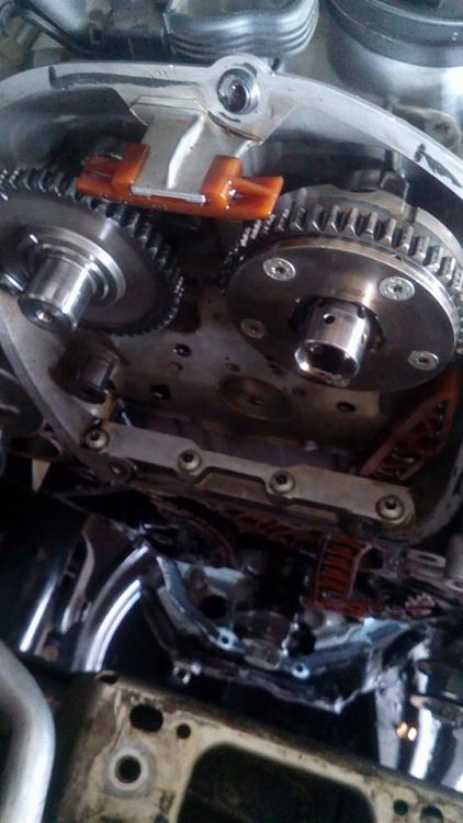

Azi a fost demontata distributia, s-au gasit probleme la intinzator, o patina era vizibil afectata, lantul care cred ca era intins,  se putea misca lateral de el, nu stiu sa explic plus un pinion de sus ( nu stiu de la ce este ala ) care are un mic "joc" stanga dreapta pe axa lui de rotatie.
Mecanicul a zis ca ar fi fost sarita de la punct un dinte, nu pot sa confirm ca a fost sau nu. Inainte de demontarea distributiei, i-am dat o cheie, masina nu fusese pornita de ceva vreme.
A pornit frumos la prima cheie, nu am auzit nici un fel de zgomot, nici un martor aprins, rateuri sau altceva doar usoara pierdere de rotatii la prima pornire pentru 2-3 secunde.
Mecanicii m-au asigurat ca motorul nu este afectat in nici un fel.
Pe vreo miercuri cand soseste noul kit de distributie o sa va spun ce se intampla, daca e ok sau nu.
Bun, pinionul din dreapta ( nu ii spune asa dar nu mai retin cum i se spune ) are un mic joc pe axa de rotatie, l-am desfacut din curiozitate si a curs ulei din el, acum jocul e mareeee, ala se "amortizeaza" cumva cu ulei si ramane teapan ? inauntru arata ok, are vreo 5 lamele prinse de baza si de partea de sus a pinionului, intre alea este ulei de regula.
Ce vreau sa stiu, pentru ca n-am inteles prea bine termenii tehnici din limba greaca, e normal sau nu sa faca asa ?
Va fi schimbat si pinionul de jos impreuna cu distributia, demontata clapeta de acceleratie si o valva, trage mult aer pe la busonul de ulei cand il scot.
