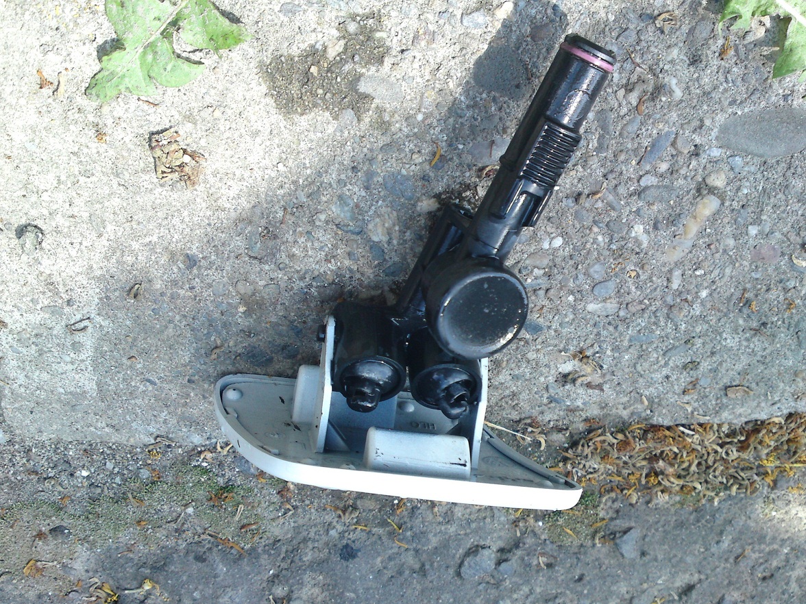

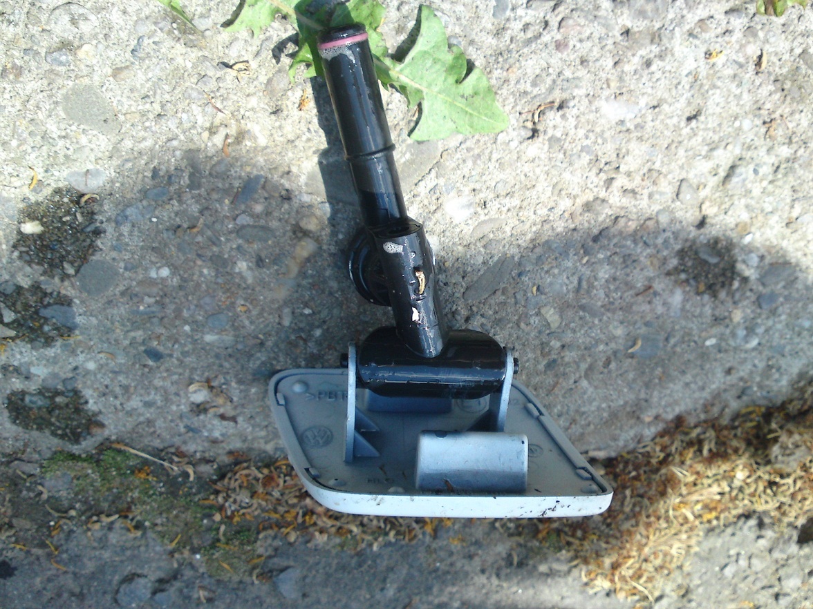

cand spui "partea superioara"te referi la corpul cu cele doua duze care "scuipa" lichidul?daca da, intra prin apasare in spalator
Ma refer la corpul de care ziceai.Atasez cateva poze cu piesa care "sare" din locas in momentul in care actionez maneta.Am incercat azi sa tin mana deasupra sprituitorii din stanga si am actionat maneta pentru spalare, au functionat amandoua asa cum trebui.Sa fie bara putin indoita si sa nu intre cum trebuie corpul superior unde sunt duzele in piesa fixa?
post-14493-0-53689200-1309688610_thumb.j
post-14493-0-96762900-1309688691_thumb.j
post-14493-0-20540600-1309688705_thumb.j
din moment ce au functionat normal cand ai tinut mana contra celui din stanga, inseamna ca din cauza lui se pierde presiunea si nu-l mai scoate nici pe cel din dreapta. e clar ca partea cu duzele nu mai sta in corpul cilindrului. rizurile care se vad in prima fotografie trebuie sa tina corpul duzelor in cilindru in niste urechi.cand demontezi te vei edifica ce e lipsa sau spart.eu banuiesc ca sunt rupte "urechile" din cilindru.demonteaza, fotografiaza, posteaza :lol:
O sa incerc saptamana viitoare sa dau jos si sa vad.Multumesc de ajutor.
Eventual o sa il scot si pe cel din dreapta sa vad ce si cum apoi sa fac o comparatie intre ele.
e cel mai bine sa le compari, astfel incat sa iti dai seama ce trebuie cumparat. in orice caz, din ce stiu, un spalator nou se invarte in jur de 70 ron.nu-ti recomand sh pentru ca e posibil sa te lase
Am rezolvat problema cu spalatoarele de faruri.Corpul din stanga era incomplet si duzele sareau din locas.Partea unde trebuia ca duzele sa se opreasca din cursa lor era lipsa si am fost nevoit sa improvizez pentru a putea sa le folosesc.Dar acum sunt functionale si totul este ok.

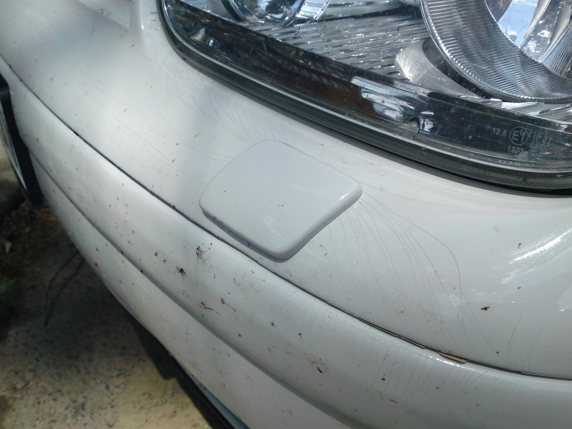

Salut, poate ma ajutati si pe mine. In urma unui impact usor cu o teava in fata la un magazin mi-a sarit capacul de la spalatorul de faruri la un golf 5.
Nu stiu cum sa il pun la loc, bag o surubelnita sub duza si trag de piston in sus? Nu pot sa imi dau seama...
Da.trage de cilindru si apoi fixeaza-l. dar nu incerca sa-l blochezi in timp ce altcineva iti actioneaza spalatorul.tragi de el pur si simplu usor si apoi fixezi capacul
