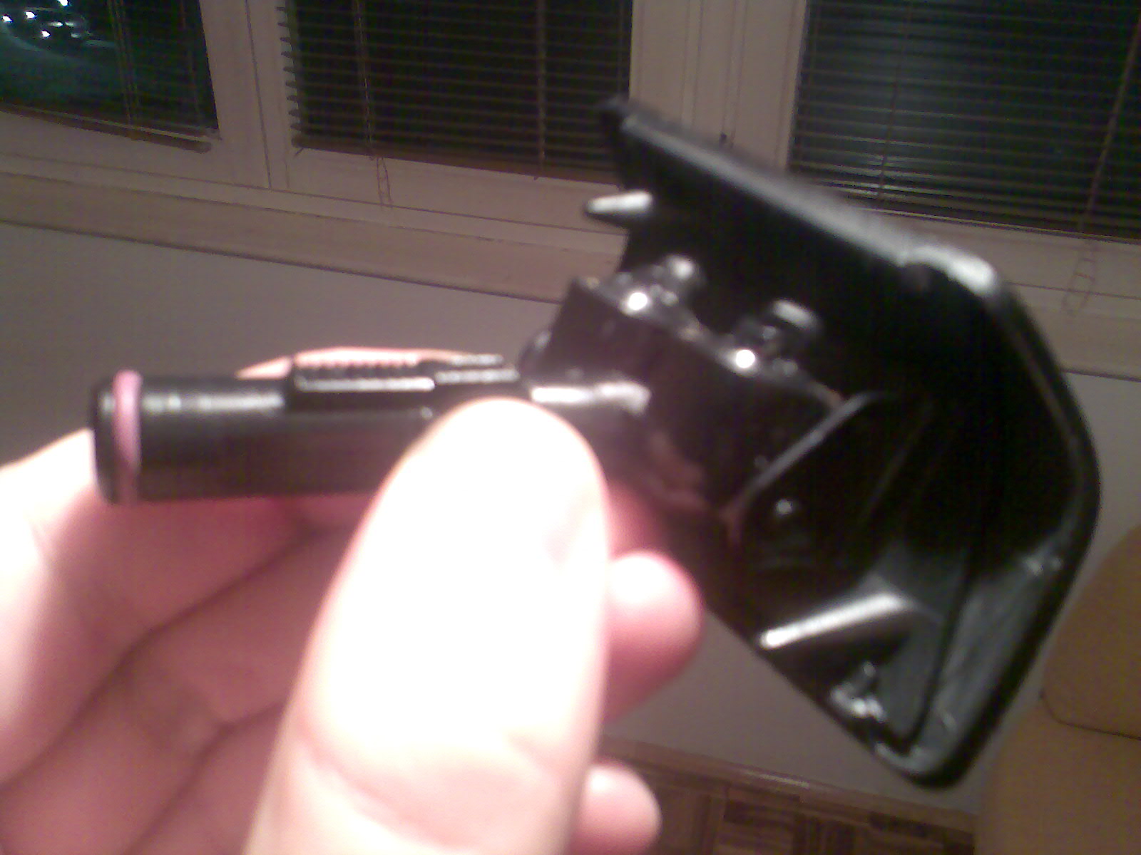

dar...problema mea nu era asta.poate nu ai citit cu atentie. eu ma refer la suportul in care INTRA duza, acela este fisurat.cand spun duza ma refer evident si la prelungirea sa care intra in suport, doar asa vine piesa, e o singura bucata.
multumesc oricum si astept alte pareri.

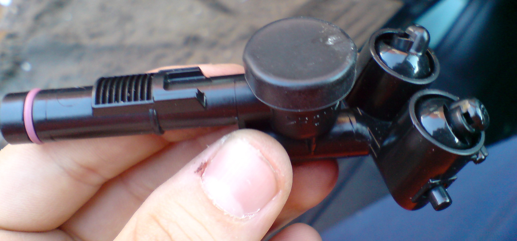

Asa l-am pierdut si eu pe al meu odata, a zburat cu totul cand am dat sa sprituiasca, apoi am vazut ca e crapat o urechiusa de la chestia aia. Uite ,un soricel si putin loctite:

hmm...poza a doua pare sa fie ce ma intereseaza pe mine, insa nu seamana cu ce e la golf 5. din pacate e tarziu sa fac o poza acum la masina.
la mine capacelul duzei(cel paralelipipedic) intra in locasul lui intr-un bandou de protectie aflat evident pe bara din fata.
din cate am vazut eu nu prea ar fi loc de un soricel aplicat acolo pt ca la randul lui tubul acela intra intr-un altul cand stropitoarele intra "in teaca". ar fi ceva loc pt o sarmulita subtire si rezistenta. totusi din ce vad in poza doi pare ceva lipsa, nu vad caroserie, ai demontat bara?

uite ce am luat la pastrare in casa, asta e partea teafara si nevatamata.
