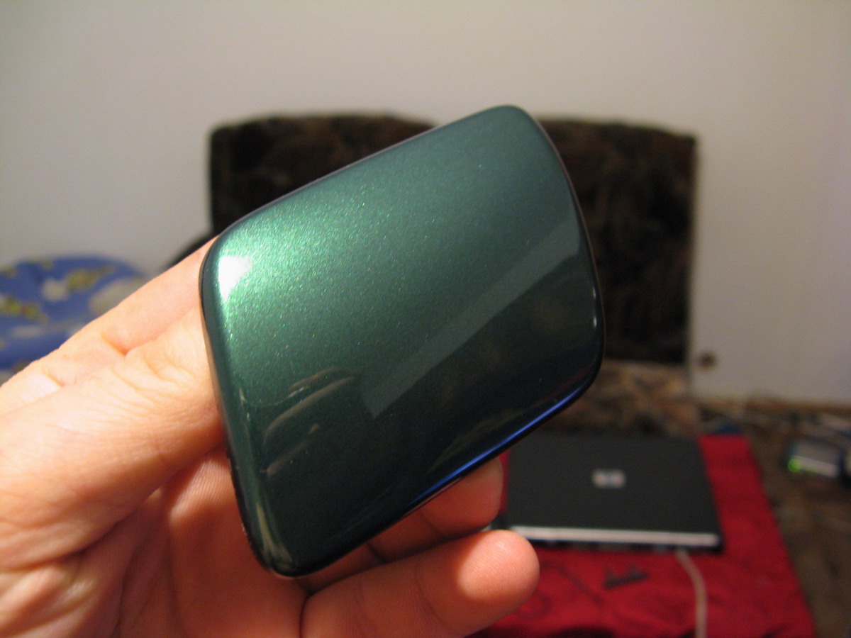

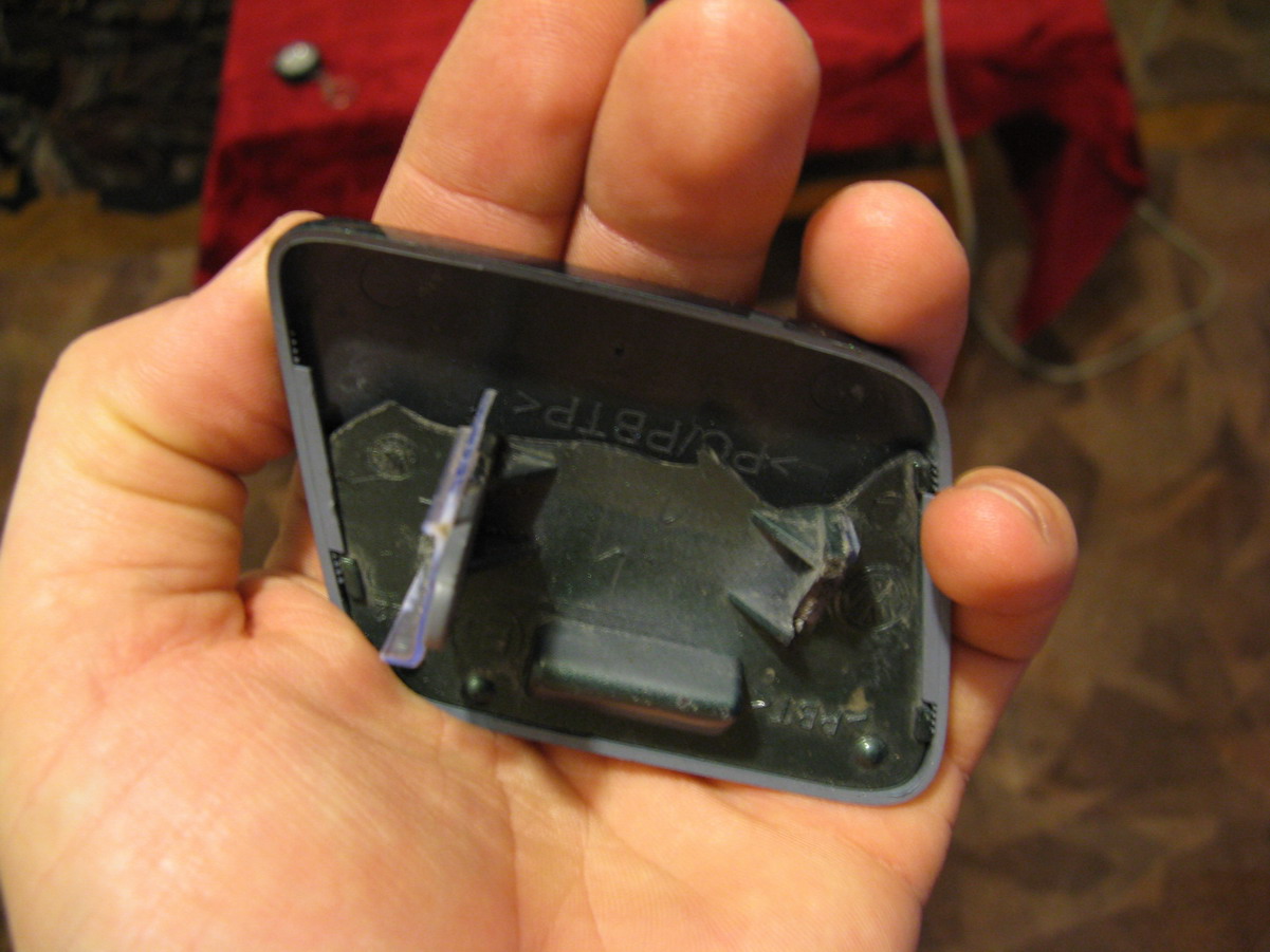

salutare. mi-am gasit desprins capacul de la stropitoarea farului drept
aveti idee daca e compus din doua parti...eu vad ca are un fel de cleme, dar mi-a fost frica sa trag de partea din interior. din ce se vede s-a rupt o bucata din el si as vrea sa stiu daca scap doar cu inlocuirea lui sau ar putea fi ceva nasol si pe spoiler? Mersi
ma gandeam ca partea din interior se poate desprinde de acolo...asta ca sa evit vopsirea. capacul se monteaza si fara sa dau bara jos?
Modificat de 82bog
Nu trebuie sa demontezi bara, trebuie ridicat spalatoru de far in sus si atunci ii pui la loc capacu

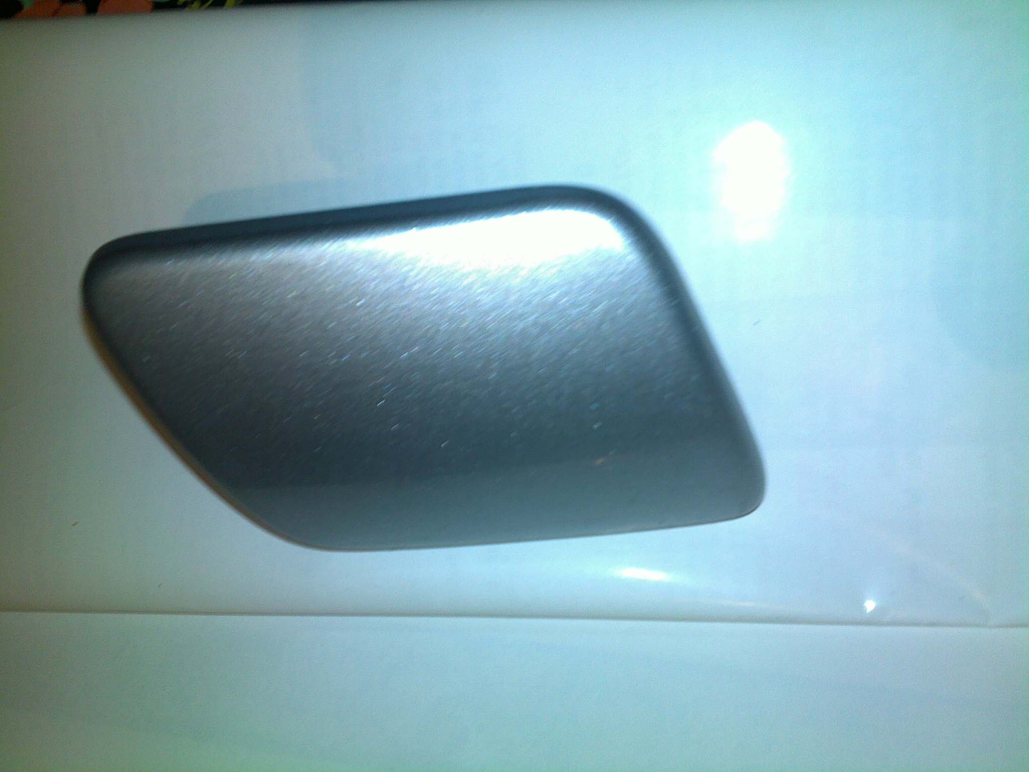

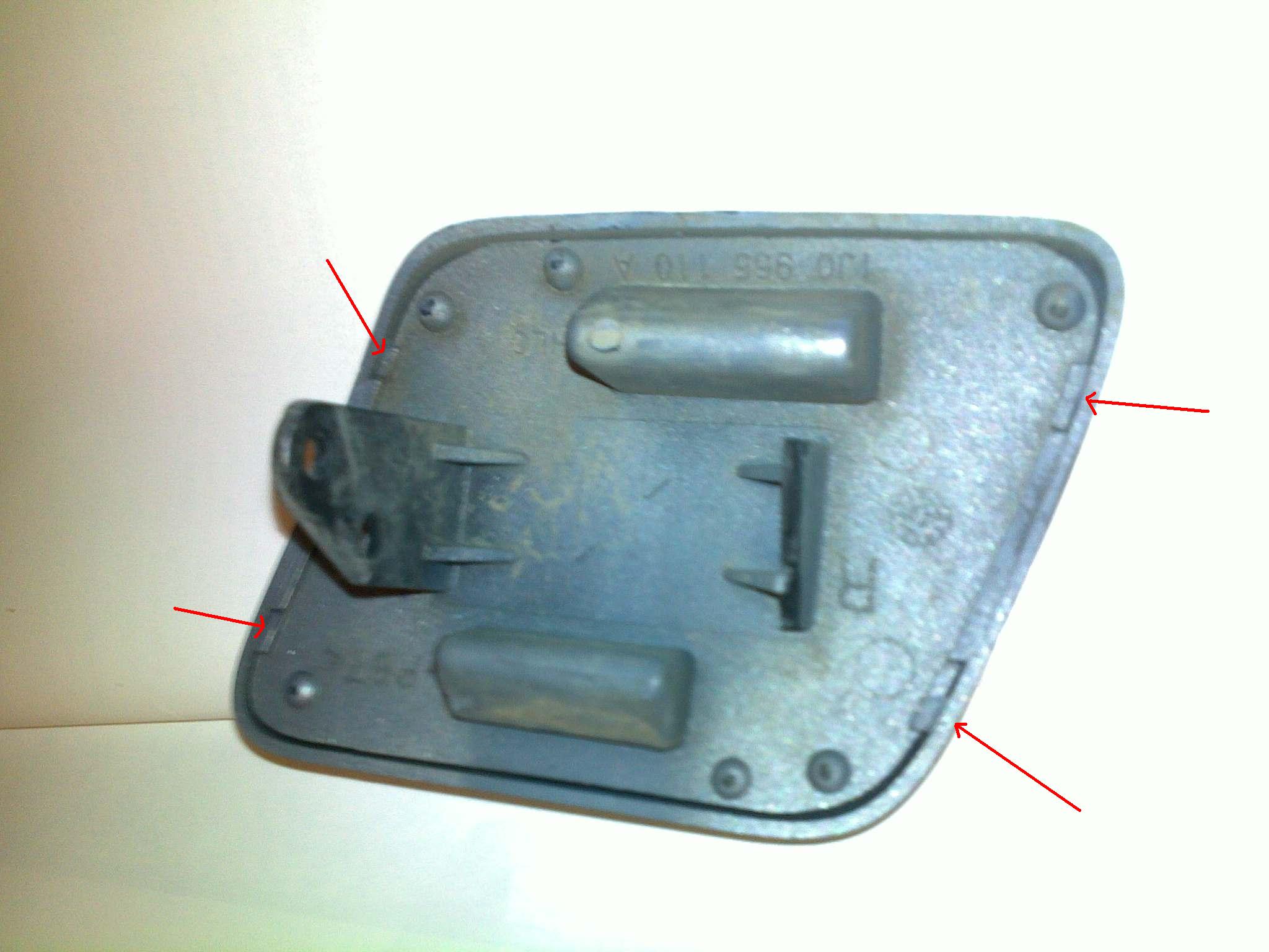

Da, se desfac cu o surubelnita mica si subtire bagata intre urechiusele alea. Al meu a cazut pe jos odata si l-am gasit dupa cateva ore calcat de cateva masini :blink:.
Am cumparat altul, dar l-a revopsit si pe cel vechi just in case. Vine cu totul, vreo 55ron parca a fost.
Modificat de marius1982.11
asta e bine, ca ma scuteste de vopsit, cel putin pe moment. de bagat cum se baga la loc? mersi
