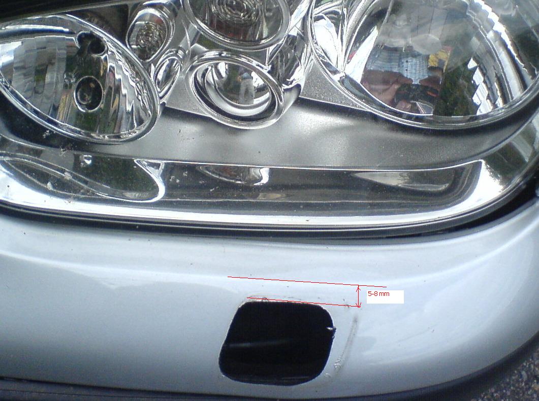

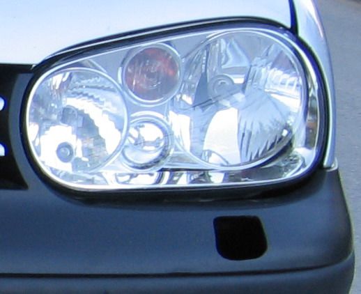

Bara fata nu vine decupata (adica cu acele gauri gata facute), toate barile fata de la modelele europene au marcat pe dos (semne) iar gaurile pt spalatoare se fac in service. Asa ca poti demonta bara ta si sa decupezi acele orificii ghidandu-te dupa semnele aflate la interior, dupa care iti cumperi capacele si le montezi in capul fiecare pompe.
Nu trebuie sa-ti cumperi alta bara fata.
Bafta.
Eu unul am schimbat bara fata si a trebuit sa dau gaura in cea noua. Cum se spunea si mai sus are un semn pe spate sub forma de trapez pe care il folosesti ca si ghidaj pentru decupare.
Eu am dat gaura langa gaura pe interiorul perimetrului delimitat de marcajul din bara. Apoi am pozitionat bara inapoi pe masina si am polizat gaura cu un dremel, se poate si cu o pila.
Am observat ca trebuie lasata o distanta minima de 5 milimetri intre latura orizontala superioara a gaurii si muchia de pe bara dinspre far. Altfel capacul nu se mai aseaza fest si se va vedea aiurea.
La unul din stuturile de stropire nu am reusit sa-l pozitionez astfel incat sa se asheze perfect pe bara din prima. Nu se centra pe gaura si a trebuit sectionata bara metalica in dreptul gaurilor de prindere a stropitorilor cam un cemtimetru pe verticala facand niste urechi . Astfel indoind putin urechile astea poti schimba unghiul sub care sa iasa stropitorile. A iesit bine dar nu recomand ca e mai complicat, doar ca solutie de back-up pentru perfectionisti.

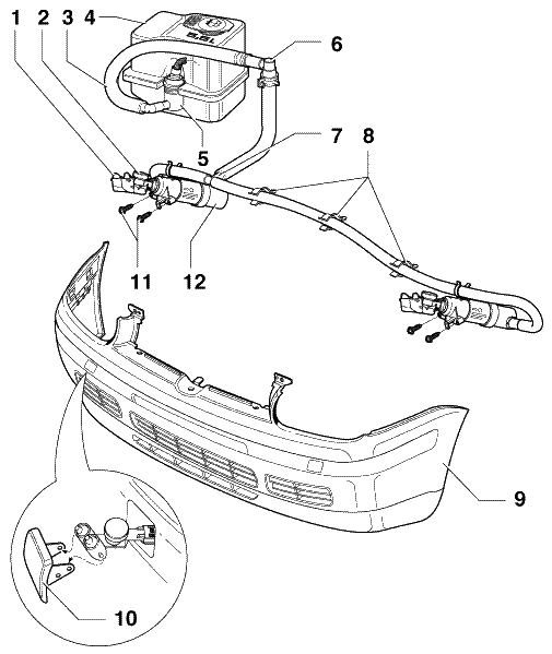

Am si eu o rugaminte.
Cum scot capacelul 10 fara a-l rupe ?
Trag de el ( cu simt de raspundere) sau trebuie blocat sistemul intr-o anumita pozitie ?
Cu o mana tragi de capac afara pana ajunge in pozitia din fotografie. Iar cu o surubelnita desfaci unul dintre piciorusele care se vad acolo.

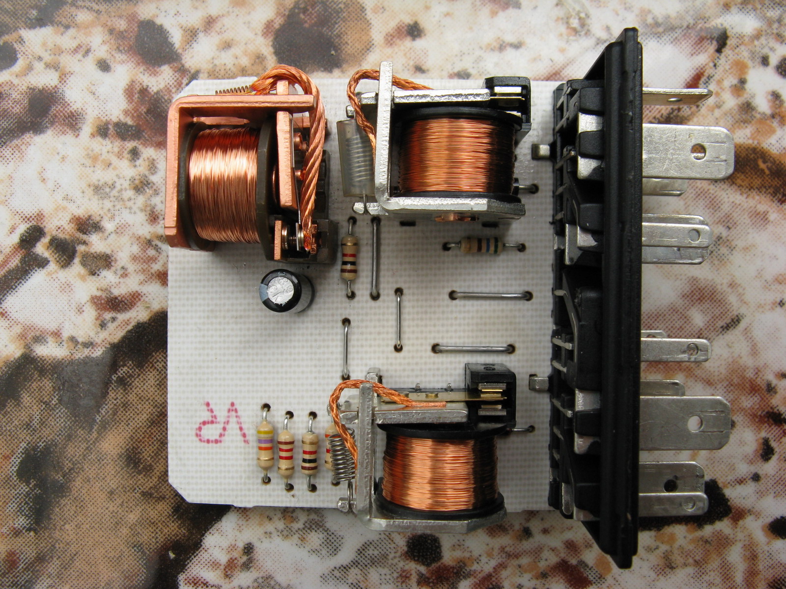

Releul este 389, ultimul din dreapta /jos din panoul cu relee, vezi daca ai 12V pe pinii 13 si 15 din soclul releului, dar inainte vezi sigurantele 33 si 24 . Ca sa spele farurile trebuie sa ai faza scurta aprinsa.
marius1982.11
Care dintre ele ar fi? Excluzandu-l pe cel din dreapta sus.
e ala care da curent inspre pinul 6, apasa pe fiecare si masoara intre pinul 6 si partea mobila a releului.

Aveti cumva idee daca intre duza spalator far si cilindrul care se prinde de armatura mai exista vreo piesa? Cum se mufeaza duza si cilindrul, astfel incat sa culiseze duza(adica sa iasa si sa stropeasca, pentru ca din cate vad cilindrul e fix)?
Intre duza si cilindru se gaseste doar un arc care nu face altceva decat sa traga inapoi duza dupa stropire.Pricipiul de functionare este simplu, presiunea apei impinge duza si stropeste apoi revine inapoi cand scade presiunea apei din instalatie.
Principiul il stiu si l-am inteles. Intrebarea este: duza cum se prinde de cilindru? Pur si simplu o infigi si gata? Mersi.
