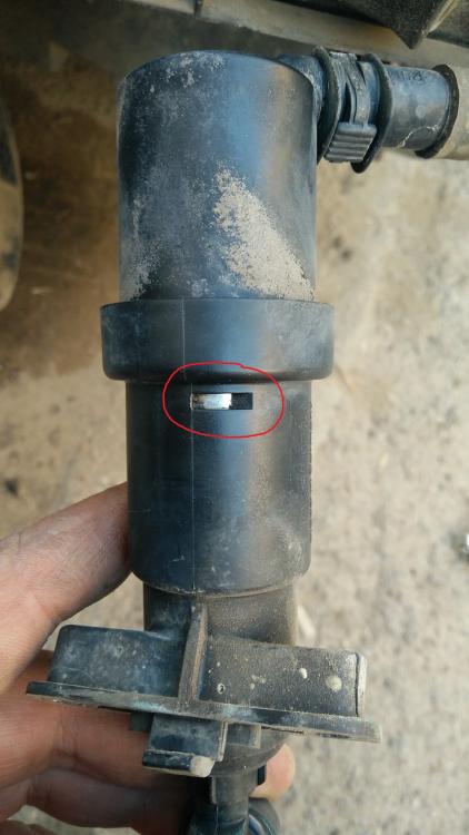

Instalatia de spalare a farurilor NU are nici un fel de motoras electric responsabil pentru ridicarea duzelor. Acestea se ridica datorita presiunii acumulate prin actionarea timp de circa 2 secunde a manetei stergatoarelor de parbriz.
Si da, in cazul masinilor prevazute cu instalatie de spalare a farurilor, capacitatea rezervorului pentru lichidul de spalare a parbrizului/farurilor este mai mare, datorita unui vas aditional conectat la cel existent pe toate masinile.

Nu am demontat la VW niciodata dar pot sa-ti spun cum era la Peg.605, caci era asemanatoare. Bara era accesi cu cea de la modelul fara spalare dar avea gaurile ptr.capacele practicate in ea. Pe lonjeroane avea cate un piston cu o supapa si pulverizator in capat. Cand pompa baga presiune, supapa era calibrata sa o retina pana cand pistonul ajungea la capat de cursa, adica iesea din bara impreuna cu capacul si duza si apoi elibera presiunea, se pulveriza apa pe far dupa care probabil ca avea pe piston un arc retractor care-l tragea la locul lui. Si aveam pompa suplimentara.

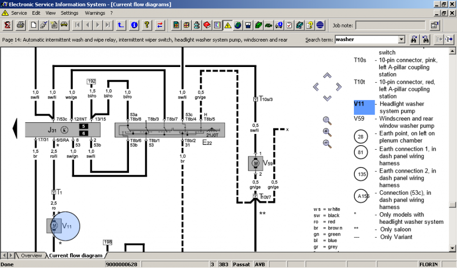

Deci cred ca la Vw este la fel: bara stock gaurita si montate pistonasele, rezervor suplimentar deoarece consumul de lichid este chiar impresionant fata doar de parbriz si conectarea corecta a unui releu care comanda pompita doar cand sunt farurile aprinse. Mai asteapta si alta parere.

Din ce stiu nu exista rezervor suplimentar, se alimenteaza tot din lichidul de parbriz.
@ice_2k Se alimenteaza din acelasi rezervor, dar este mai mare. Cel normal (pt cei ce nu au spalatoare de parbriz) are 3.5l, iar cel mare are 5l.
Cei care spun ca este un rezervor suplimentar, poate au drepatate, dar cele doua comunica si sunt in legatura cu o singura pompa.

Eu stiu ca spalatoarea de faruri porneste dupa ce tii trasa de maneta de spalatoare parbriz pentru minim 2 sec. Dureaza vreo 2 sec pana ce se face presiune in duzele din faruri sa se ridice (se ridica din cauza presiunii lichidului, nu este nimic mecanic).
Prin urmare daca vrei sa nu porneasca spalatoarele de faruri nu ai de cat sa tii trasa maneta de spalatoare doar 1.5 sec, dupa care dai drumu si mai tragi o data de ea dupa inca cateva secunde.
ale mele pornesc doar daca sunt aprinse farurile, incearca sa le stingi cand speli parbrizul :banghead: :blink:
