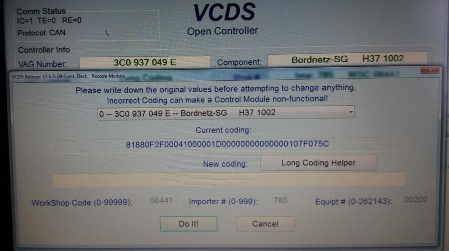

Am pus si doua poze cu modulele de Central Elec. si Central Conv. daca ajuta cu ceva ...

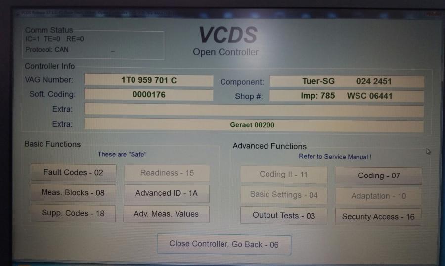

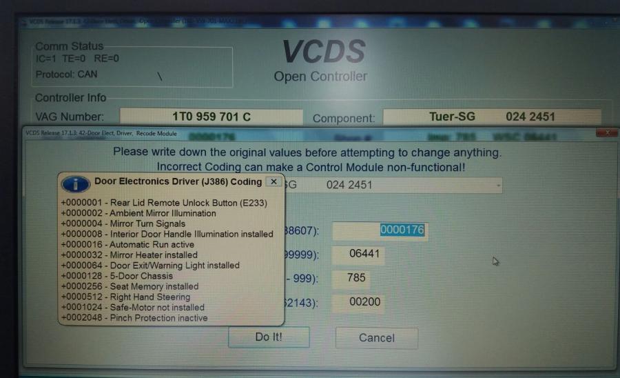

Trebuie calculatoare de usa gen 4 max. Pune poza cu modulul de usa -42.

Salut ... am atasat.

nu se poate din VCDS, la acest model.
Salut, merge doar la cei care au leonul 2007 in sus.
