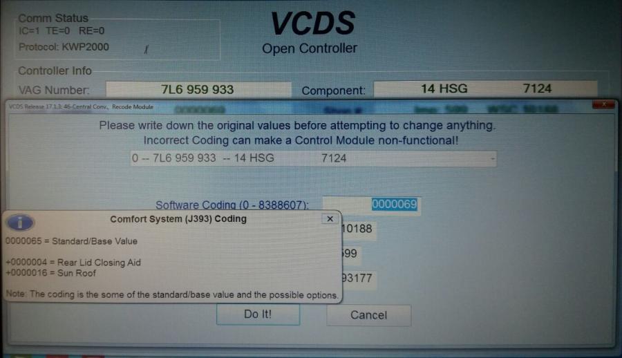

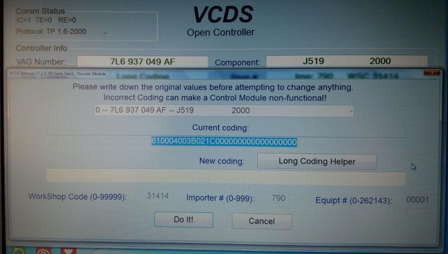

Am si eu nevoie de ajutorul vostru ... am incercat sa activez si eu functia de Roll Up Roll Down Windows din cheie cu VCDS pe Touareg 7L dar fara succes. Tin sa mentionez ca masina are toate geamurile electrice si alarma din fabrica ... pe langa asta cu cheia in usa se deschid si se inchid geamurile fara nici o problema.
Am activat la un prieten cu un Seat Leon 2006 si la masina lui apare pe Coding 07 Long coding Helper si este foarte simplu mai departe. La masina mea 2007 nu am aceasta posibilitate cum se poate vedea si in pozele atasate.
Am activat din Central Electric de pe Adaptation Confort Function bla bla using Remote Control ... dar nu se intampla nimic cu a mele geamuri cand inchid sau deschid din cheie.
Am inteles ca se mai poate coda si utilizand direct codurile fiecarei usi si geam sau ceva de acest gen ... problema este ca nu stiu aceste coduri.
Daca ma poate ajuta cineva cu cateva informatii cum se poate activa pe modelul meu aceasta functie.
As dori daca se poate activa si plierea oglinzilor tot din telecomanda odata cu inchiderea geamurilor si daca exista posibilitea ca acestea din urma sa se inchida automat tinand cond de senzorul de ploaie de pe parbriz.
din cate stiu, modelul tau nu suporta
