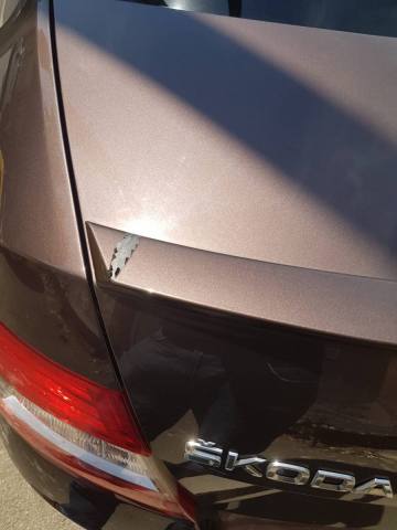

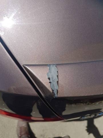

Am achizitionat(second hand) o masina Skoda Octavia 3, 1.8 TSI DSG in februarie si din pacate nu prea am apucat sa ma bucur de ea pana acum cu aceasta criza.
Astazi am fost la spalatorie si am spalat-o (avea foarte multe pete de gainat) si cand m-am intors acasa am constatat ca o parte din vopseaua de pe eleron a sarit, fix in locul ala era un gainat destul de mare si probabil de la jetul de apa a sarit cu tot cu vopsea.
A mai patit cineva situatia asta ? Are cineva un link cum se schimba acel spoiler ? Sau are idee cat ar costa reparatia ?

Trebuie doar vopsit, nu schimbat. Eu am tot un 1.8 TSI (adica am eleronul), dar nu am nicio problema cu vopseaua. Probabil s-a insistat de foarte aproape, cu presiune mare pe zona respectiva, ceea ce a dus la ceea ce se vede in poza. Dpdv pret, trebuie verificat la o reprezentanta. Suprafata e destul de mare si o remediere facuta cu un kit de retusare nu cred ca ar arata prea bine...
Clar, trebuie revopsit, numai sa il poate da jos fara sa il rupa. La ce preturi au la reprezentata, asteapta-te la un un 500 - 1000 RON in Bucuresti.

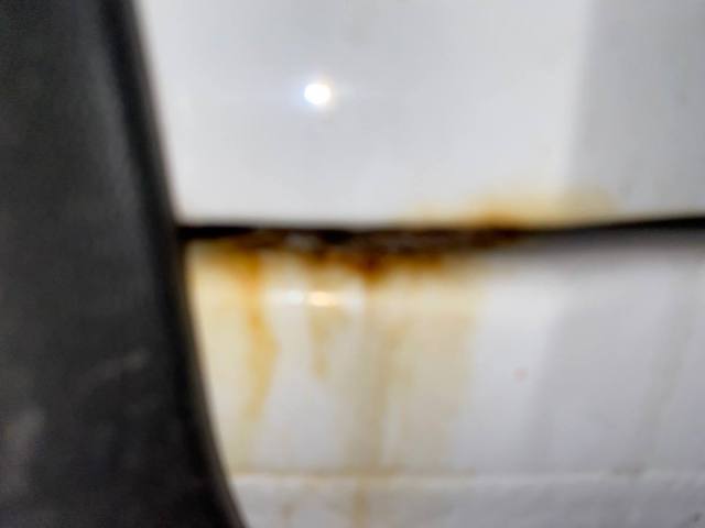

Masina e in familie din 2013 si are pragul stanga fata cu inceput serios de rugina..
La garantie am primit raspuns ca de ce nu am semnalat mai din timp, pana sa se intinda. Cine sta la o masina de 8 ani sa verifice de rugina pe la praguri si aripi? La Seat Toledo din 2003 a inceput sa rugineasca aripa + prag in 2020( dupa 17 ani).
Deci, s-a mai confruntat cineva? Daca nu, inspectati-va pragurile ca sa preveniti.
Ps: nu focalizeaza bine telefonul, dar se intelege cat de cat.
In prima instanta am crezut ca e oxid de la balamalele pe care le-am “sprayat” cu WD.
Ce se vede in poze este de 1-2 luni..
Modificat de smecs
eu am dasfacut protectiile interioare la aripile fata si spate,am cumparat antifon de la piese auto si am dat doua straturi de antifon cu pensula (atat pe aripi cat si in capul pragurilor).am facut asta si la golful 4 si nu am avut probleme cu rugina.
Nu inteleg de ce mai plaseaza acel burete la scurgere, retina apa si apare rugina.
Asa a fost si la Fabia 3, am curatat, dat jos buretele si dat cu solutie antirugina, nu au fost probleme.
Acelasi lucru si la Passat-urile B6 pe aripile din fata.
Da, buretele ala e "capul" rautatilor..
