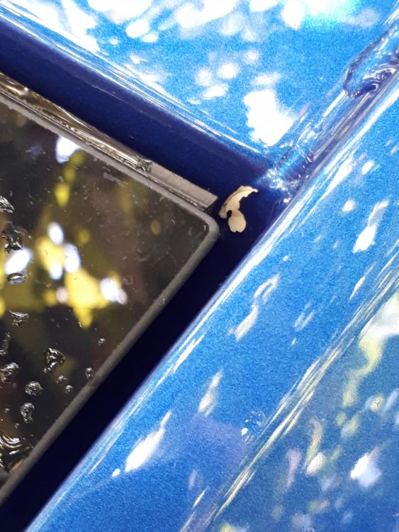

Ce părere aveți de skoda mea, mașina luata de noua acum 3 ani.
Azi am spalat-o la curte cu jetul meu de 130 bar și a sărit vopseaua într-un colt.
Ce pot face cel mai bine?
Garanție sau îmi dau eu cu oja?

cam puternic jetul,
 daca ai dat de aproape e nasol, nu  pierzi nimic sa intrebi la garantie, dar verifica cat ai garantie
si daca nu merge asa,  baga creion corector si nu mai da cu jetul de aproape

ideea e ca jetul de 130 e puternic de aproape asa ca ai grija si pe viitor, asa se poate intampla la orice masina, nu e problema de la vopsea, oricum sa nu le zici  daca mergi cu ea la dealer ca ai dat cu jetul
Am fost îndrumat de un moderator unde sa postez. Oricum cred ca vopsire totala ar însemna să o bag în carantina câteva zile + pericol de alte surprize.. Am fost fraier ca nu mi-am luat-o alba ca era cost 0 și apoi o colantam mată și păstrăm vopseaua intacta
ia-ti creion corector si ai rezolvat problema, mai ales ca zona nu e chiar la vedere- iese foarte bine dar sa il folosesti conform instructiunilor.

Incearca sa punctezi vopseaua si nu sa o intinzi cu pensula aia din kit. Se va vedea dar nu asa evident. Dar inainte de a o repara as intreba garantia. La rugina e de 12 ani, la vopsea nu stiu, dar merita sa intrebi. 130 de bari e cam mult mai ales daca dai de aproape. Nu stiu cati bari e la spalatorie dar pot sa spun ca si eu mi-am dat din lac jos cand incercam sa scot o pata de ciment (lichidul ala de la ciment) ce s-a lipit de bara spate. Am insistat pe locul ala pana s-a dus si cimentul si lacul, acum nu stiu daca cimentul nu a reactionat cu lacul si asa s-a dat jos sau doar din cauza jetului s-a dat jos. Fapta e consumata asa ca am dat cu lac din kit-ul de vopsea si asta e. se vede cand spal masina dar cand se murdareste nu se mai vede asa ca asa ramane :D .

Vezi ca este o informare de la producator pentru problema asta . Ar trebui sa ti se aplice si tie. Du-te la o reprezentanta si spune-le s-o rezolve pe garantie pentru ca e mai complicat decat crezi.
Modificat de gabip
@son1k Fix aceasi problema am avut-o si eu. Am remediato pe garantie, defapt nici garantie nu a fost, a remediato aplicand un pic de vopsea acolo si gata.
Nu asta este problema - acolo nu se aplica doar vopsea, ori au fost incompetenti ori nu i-a interesat sa verifice daca exista informari ori nu exista informarea pentru asa ceva la momentul respectiv. Daca cei din service nu informeaza producatorul de anumite probleme , nici el nu poate verifica si emite rechemari sau informari de service. La noi in tara totul se face dupa ureche ca toti sunt specialisti si stiu ei cum se face treaba.
Repet, daca aveti crapaturi in zona din poza , duceti-va la reprezentanta sa va rezolve problema dupa un anumit TPI. Pana intr-un anumit an de productie este o rezolvare mi se pare si dupa acel an este o alta. Daca doar aplici vopsea, dupa un timp va crapa din nou pentru ca nu este o problema cu vopseaua.
Modificat de gabip
Care este problema pana la urma ? ZIci ca nu ar fi de vina vopseaua. Atunci ce este ca nu ma prind ?
@Eto tie tot in zona aia ti-a sarit vopseaua ?
Se torsioneaza caroseria prea mult si nu face fata masticul de sub vopsea si crapa + de la o anumita data de productie au adaugat inca cateva puncte de sudura. Se vede si la tine in poza cum e crapat masticul. Du-te in service si cere-le sa-ti arate informarea. Scrie mult mai multe prin ea dar nu mai tin minte tot.
La spalatorii masinile de spalat au intre 110 si 130 bar. Daca ar fi fost periculos pentru vopsea, sa fii sigur ca producatorii ar fi adaptat valorile de lucru in consecinta.
Sa vad la ce concluzie ajung joi cu ei când ma duc la avia... Sigur o sa zică ca a fost ținut jetul cu apa aproape de masina.. O sa bata vorba pe neglijenta. Nu pot sa le dau sfaturi cu orice chestie la spălători..
Nu au cum sa zica asa ceva cand producatorul le spune exact cauza. Schimba sevice-ul daca spun asa ceva.
