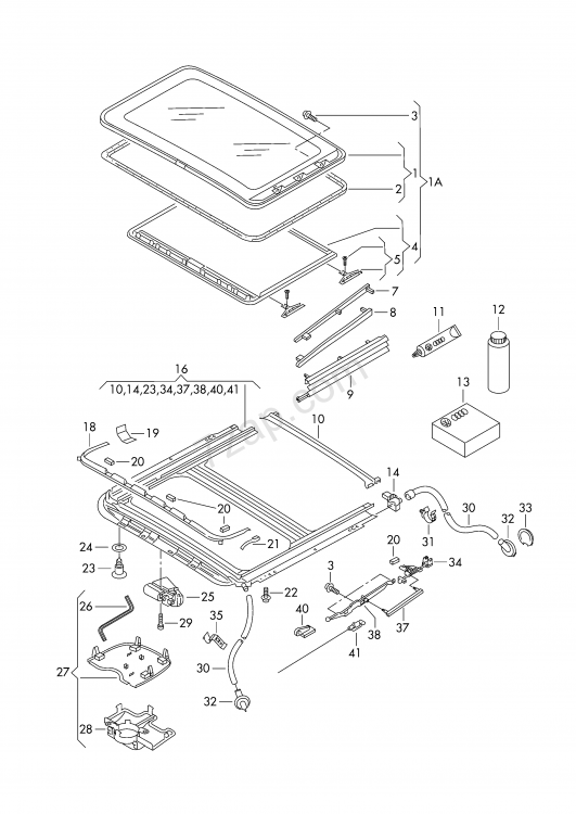

Salut , am nevoie de cod pentru garnitura trapa. Pe un site am gasit 2 coduri  8D0 877 297 D  si   8E0 877 297  pozitia  2 din imagine. Pe trapa si motor care actioneaza trapa sunt 2 etichete cu WEBASTO . Serie sasiu wvwzzz1jzyw282188

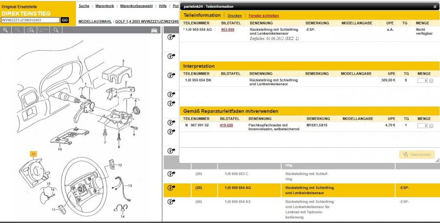

Vă salut cu respect! Am o problemă cu senzorul unghi volan-g85- defect mecanic. Vreau să-l schimb dar nu știu ce cod are. Am găsit codurile 1J0 959 654 AP și 1J0 959 654 AC și altele și nu am idee ce se potrivește la mine.              Golful meu este cu ESP, cod motor BCA, 2003, WVWZZZ1JZ3W212463. Sper că am fost explicit și vă mulțumesc.
Pot vedea codul dacă demontez airbag-ul de pe volan sau este necesar să demontez și volanul și apoi plasticele de sus și jos?
cred ca poti sa vezi codul numai cu airbagu-l dat jos. Nu mai stiu exact ca nu am mai vazut piesa demult live :)

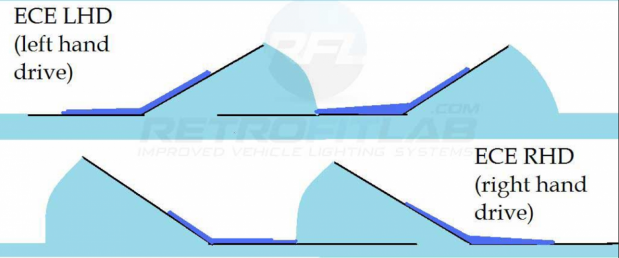

Salutare. As avea nevoie sa stiu daca pentru farurile de fabrica la Golf4 masinile de Europa codurile sunt diferite fata de cele din Anglia. Nu am farurile de fabrica si vreau sa le pun din dezmembrari, dar cum sunt multe aduse din Anglia nu as vrea sa iau ce nu trebuie. Imi trebuie cu proiectoare de ceata. Mersi
Salut, din pacate sunt diferite. tot ce incepe cu 1J1 e pentru volan pe stanga, ce incepe cu 1J2 e pentru volan pe dreapta.
Sa pui faruri de Anglia pe masina e nasol pentru tine si pentru cei de pe contrasens pentru ca setarea e asa
doar la xenon poti sa reglezi linia, la cele cu oglinda asa e conceputa oglinda.
1J1 941 017 N sau K pentru farul stang
1J1 941 018 N sau K pentru farul drept
Astea ar fi codurile de care ai nevoie

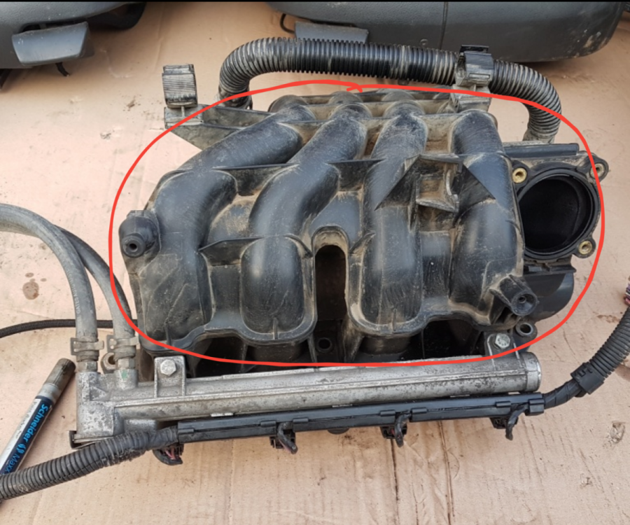

Buna seara,
Ce cod are piesa din imagine?
