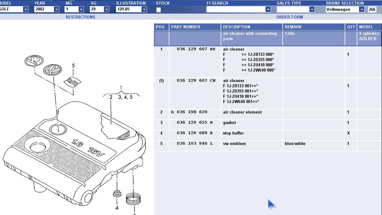

Salutare!!!!Caut si eu 2 coduri .La capacele motoarelor AZD si BCB 1.6 16V .
Eu am motorul AZD fara capac si am gasit la un baiat de cumparat , dar de pe un BCB si vreau sa vad daca se potrivesc , sa nu dau banii aiurea.
Multumesc!!!!!
Din etka rezulta ca e acelasi cod. Poti sa-i iei linistit.
