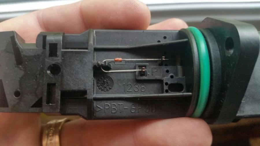

Salutare, am si eu o intrebare. Dupa ce am desfacut senzorul MAF pentru curatare am observat ca acestuia ii lipseste partea aceea de sirma.E posibil sa existe si modele asa sau al meu este defect?
acea sarma este termistorul,detecteaza temperatura aerului care trece prin debitmetru.cele cu 5 pini sunt cu termistor iar cele cu 4 sunt fara.
