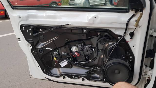

Pasat B7 2014, cablu deschidere interior usa șofer rupt, m-am trezit ca nu mai merge sa ies din masina. Am comandat cablul, 30 lei, problema este la montaj. Am tot cautat tutoriale dar nu am gasit nimic echivalent macar.
Stie cineva cum se poate schimba acest cablu? Fața de usa am dat-o jos, însă m-am blocat mai departe. Cablul pare "prins" adânc în interiorul usei...
Eventual dacă stie cineva pașii care se fac pt schimbarea acestui cablu ca sa nu demontez yala (de ex) si sa nu fie necesar.
Multumesc mult tuturor.
Se da geamul jos. E la fel ca la b6. Vezi ca sunt pe net tutoriale. E munca de 2 persoane fiindca trebuie sa iti tina cineva de geam cand desfaci prinderile. Ai doua capacele negre, rotunde ce se scot si se lasa geamul pana vezi prinderile.
 Multumesc mult! Pt geamuri am vazut ceva tutoriale. Mai ca m-as încumeta. Am văzut o varianta in care geamul este lipit cu o bandă scotch ca si o solutie daca nu as gasi un ajutor.
Mie imi e "frica" de yala si imi pare ca nu scap fără să o demontez... nu cred ca iese interiorul de tabla neagra care "tine" la un loc toate componentele usii...
Am tot cautat tutoriale de b6 dar cred ca youtube-ul meu e mai "sărac"... am gasit cum se demontează complet o usa de b6 si nu stiu daca sunt obligatorii toți pașii respectivi doar pentru o schimbare de cablu. Oricum, pt astazi mi-am pierdut elanul muncitoresc si m-am pleostit rau de tot cand am vazut cat e de munca. ?‍♂️

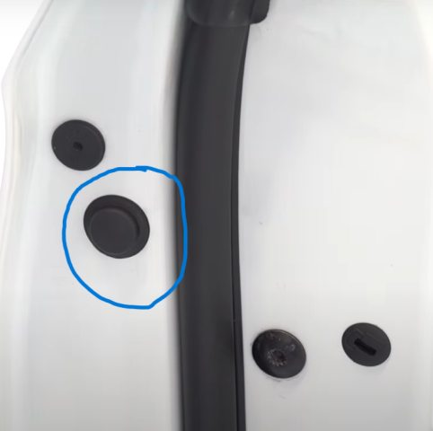

Mi s-a schimbat broasca + sufa deoarece iarna nu se mai inchidea portiera. Cei de la service au "pierdut" protectile de cauciuc care se pun pe suruburi.
Ma poate ajuta cineva cu o denumire / cod pentru protectia surubului care prinde butucul manerului?
Multumesc mut!
