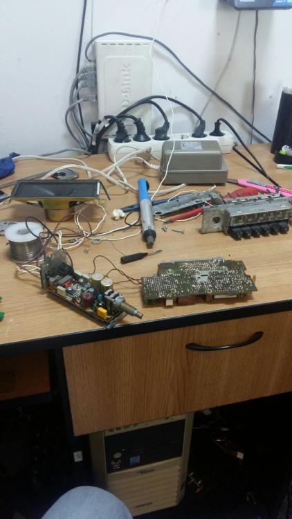

Cam asa arata un radio pe masa de resuscitare.
Este un aparat de radio care a stat "pe dreapta" mult timp, defect fiind. Viitorul lui "suna" bine.

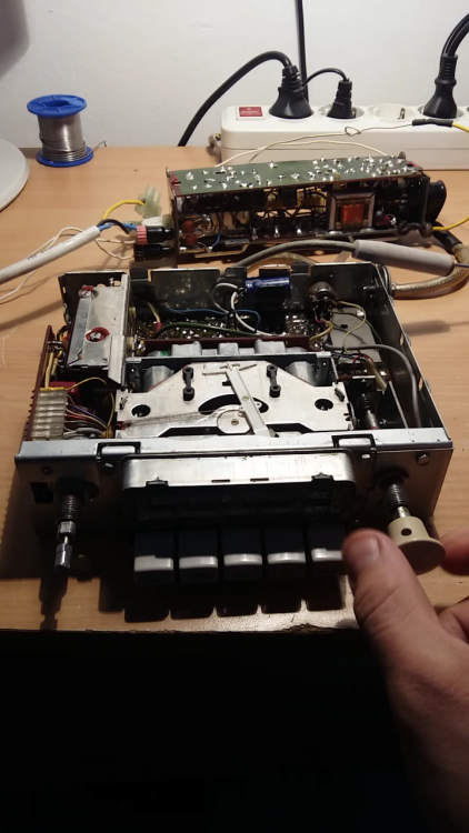

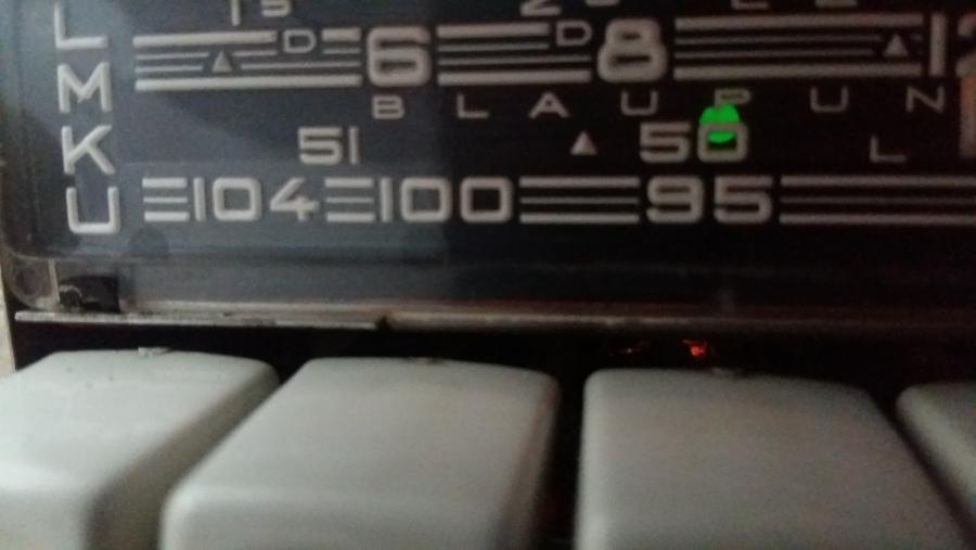

Cel mai recent pacient, Blaupunkt Frankfurt 1966, a venit in stare critică: lipsa recepție fm/am, amplificare slabă si cu distorsiuni.
A primit urmatorul tratament:
- recap total radio si unitate amplificare;
- identificare si eliminare lipituri "reci";
- schimbare filtru lumina bec scală din rosu in verde (la solicitarea clientului);
- curățare claviatura, potentiometre, semireglabile, conectori;
- eliminare sector cu izolatie si ecranare inrerupte la cablul de interconectare unitate radio cu amplificator, relipire fir rupt in mufa DIN a cablului;
- cosmetizare generala.
A venit cu o atitudine rebelă; se va intoarce umil și pus pe treaba, la stăpânul lui.
Frankfurtul va primi in dotare un cablu auxiliar cu comutare automata a surselor radio/aux, conectat cu mufa DIN prin portul original al aparatului.

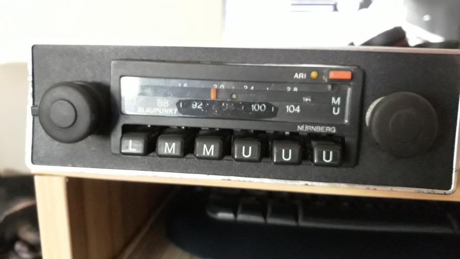

@ionut_che, la mine defectul e destul de mare.gaura in bord e goala. ai cum s'o repari ?
asta il am si nu cred ca mai face nimic. pot sa-l trimit ?
Da, trimite-l la adresa contului meu de pe aircooledparts.ro
Modificat de ionut_che
trimis, primit... pif paf.... rezolvat ;)
Aparatul domnului @lexxus nu a fost trimis nicaieri. A fost reparat de propietar, foarte elegant, dupa cum se vede. Fac mentiunea aceasta pentru ca, din mesajul domnului, se intelege ca eu as fi facut netrebnicia aia.  LMMUUU a vrut, LMMUUU are.
sa-mi fie cu iertare..... daca s-a inteles gresit. Era doar o gluma si intradevar nu Ionut a facut nebunia. Imi cer scuze domnu' checiu ;)

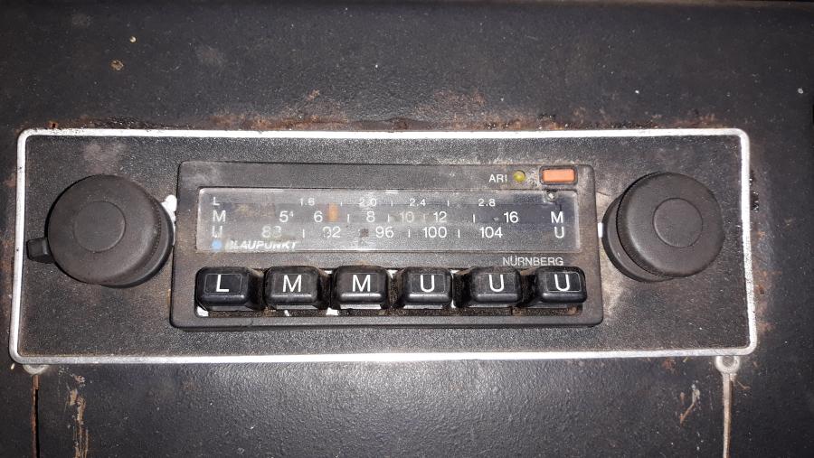

As avea nevoie de serviciile d-voastra, pentru un aparat.
Cum procedam?
On 7/22/2017 at 3:22 PM, ionut_che said:
Pune aici niște poze cu ele, sa vad ce modele sunt. Daca imi poti spune si ce probleme au...ar fi perfect.
Ca problema, imi zice cineva de tranzistorii finali.
Din poze, tranzistorii finali lipsesc. Nu vad nici cablajul lor. Chiar si asa, se repară. Daca ești hotărât sa-l repari, vorbim pe privat.
