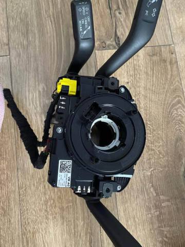

salut, am facut upgrade la volan cu 12 comenzi si spira complecta 5ko..., totul functioneaza mai putin maneta de semnalizare nu revine la loc cand virez volanu , cum ar fi normal , e din codare sau este maneta defecta ?  a fost codata cu high beam assist , dar am rusit sa debifez in loong coding optiunea asta , masina mea ne avand optiunea asta fiind un bkp din 2007
Nu e din codare, e o problema fizica. Desfa si verifica daca spira are parghia de declansare întreaga si maneta, tot asa.
