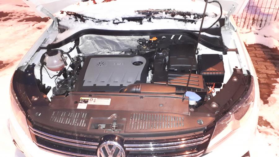

Eu ridicasem capota sa completez lichidul de parbriz si am avut surpriza
Mi'a fost teama de zapada de pe alternator, dar dupa o tura de cativa km era totul deja uscat
S-a strâns ceva acolo... :eek:
Dupa cat de curata e zapada aia, presupun ca s-a strâns in timp ce mașina staționa. Cred ca a intrat prin dreptul farurilor.
Daca rezista la spălat, rezista și la zăpadă... și invers:))
LE: M-ai făcut curios... Cum de ai verificat sub capota?
Am zis, am vrut sa completez lichidul de parbriz, nu ma asteptam sa gasesc atata zapada, ca totusi are un fel de scut, dac'am vazut bine. Zapada sigur a intrat pe dedesubt, pe langa faruri sau prin grila/radiator nu trecea atata
Masina a stat nemiscata de luni seara pana azi (marti si miercuri a nins/viscolit)
Dar dedesubt nu are scut?
Am verificat si se pare ca la mine nu a intrat. Sau dacă a intrat, s-a topit.20180302_182523.thumb.jpg.85ae1a7fb3d40373364f274c9d15db01.jpg

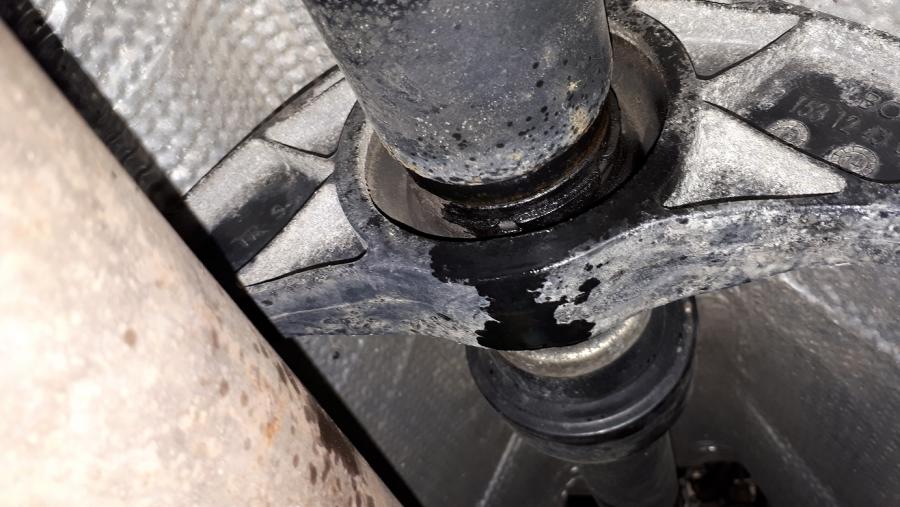

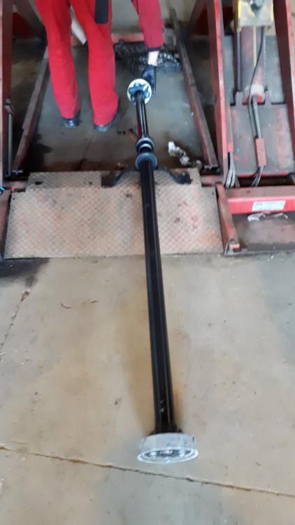

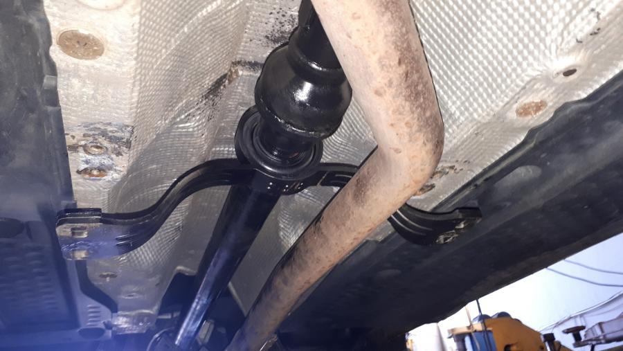

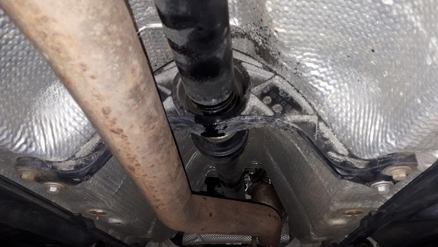

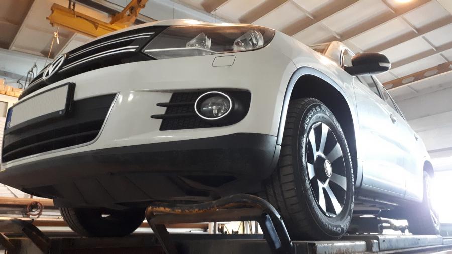

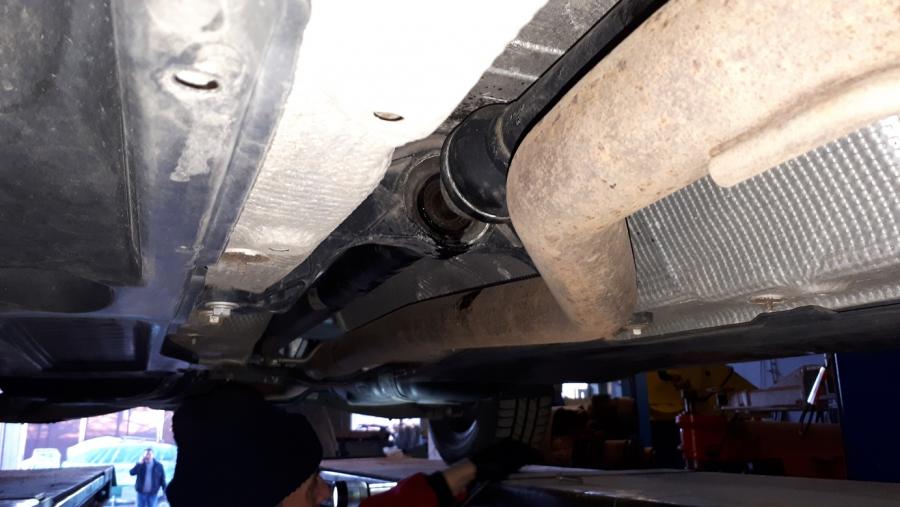

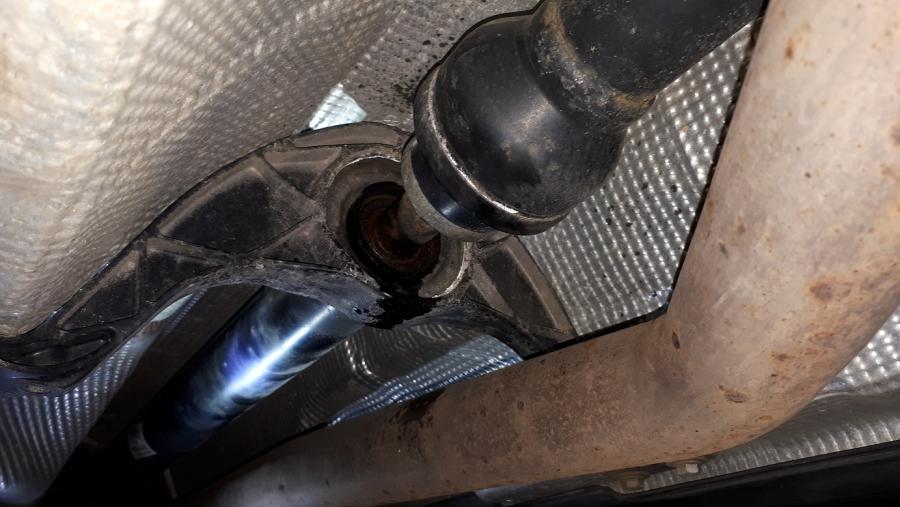

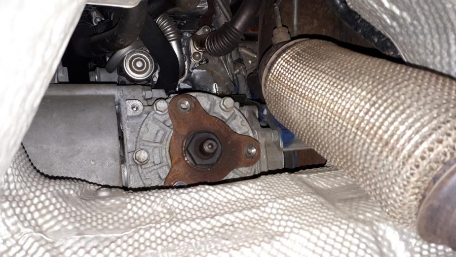

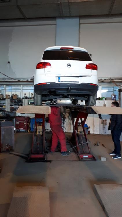

Zilele trecute m-am trezit cu un huruit puternic de rulment. La constatate s-a adeverit temerea mea: rulmentul de la cardan. Putea fi un rulment de roata care ar fi fost mai simplu de rezolvat dar nu, Tiggerul a vrut sa-mi ofere o provocare înainte de sărbători. :banghead:
Având in vedere ca in trecut cardanul a mai fost schimbat odată, și rulmentul nu a ținut spectaculos de mult, plus diferența uriașa de preț, am optat pentru recondiționare.
Astfel, am apelat la o firma de specialiști in cardane, unde a fost demontat și supus unei recondiționări complete care bineînțeles, a inclus înlocuirea rulmentului și reechilibrarea.
Am primit garanție de 1 an, fără limita de kilometri și din ce am înțeles, considerând regimul de exploatare, nu ar trebui sa mai am vreodată probleme cu el.:)
Mulțumesc mult pentru sfaturi colegilor @EEXCALADE & @Florin@Caractere :salut:
20180403_075257.thumb.jpg.3f96ff3f703ed6e8e189f52f66ee3339.jpg20180403_075855.thumb.jpg.f76c51badb33bcec0484939210a2d9f7.jpg20180403_081135.thumb.jpg.a4ecc837de51d0dde92a44b80f6f3478.jpg20180403_095950.thumb.jpg.2aa3a15aa670d00e9fdf4ae3cb776fe2.jpg20180403_100845.thumb.jpg.56be99b780e8935658c2733261fb26f2.jpg
Sa inteleg ca am optat pana la urma bine pt 4x2? Ciudata problema, chiar ma uitam la numarul de rulmenti si/sau cardane de vanzare pe olx/pieseauto/ebay.de si ma gandeam ca au astia stoc mare :). In alta ordine de idei, la tine cum sunt amortizoarele? Pe mine se pare ca ma paste un schimb complet, intrucat la ultima revizie, mecanicul a remarcat ca un amortizor fata a inceput sa "planga". Mi se pare extrem de aiurea ca amortizoarele originale sa cedeze la nici 125.000 de km, in conditiile in care la Golful 4 pe care l-am avut, am schimbat amortizoarele pe la 190.000 km, iar traseul si incarcatura nu se compara...
Asta cu mai bine 4x2 a început sa ma plictisească.:)) Si când eram acolo îmi zicea un alt client ca el are ca mașina personala un Sharan cu tracțiune fata și ca are 400 k la el și nu a avut nicio problema. :blink: Ca și cum toate problemele ar pleca de la tracțiunea integrala.
Fiecare alege ce vrea. La ce folosesc eu mașina nu am nevoie de tracțiune integrala dar nici nu ma încurca. In fond, problema asta cu rulmentul apare la toate mașinile cu cardan, inclusiv cele cu tracțiune spate. Ideea e ca dacă te informezi, se poate rezolva mult mai bine și chiar mai putin costisitor decât punând un cardan SH. Având in vedere intervalul la care se face, operațiunea nu e asa scumpa. Doar ca o recondiționare nu se poate face decât la un specialist. Un service obișnuit nu poate decât sa înlocuiască cardanul.

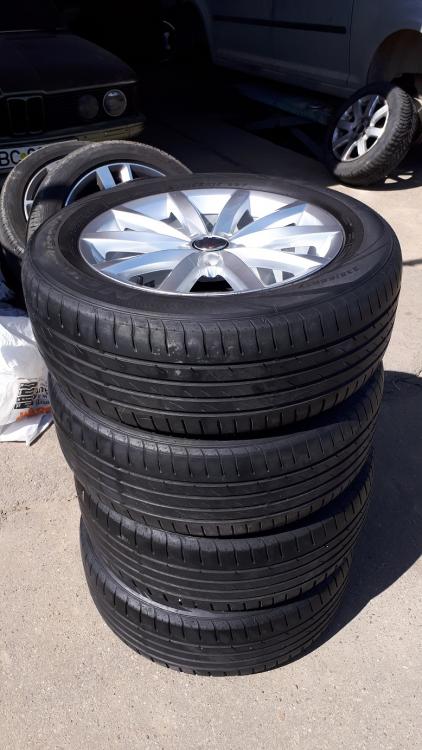

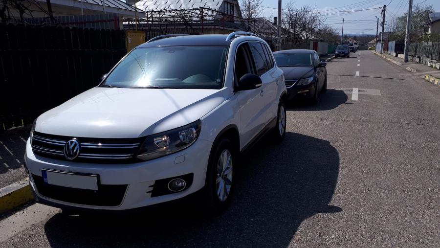

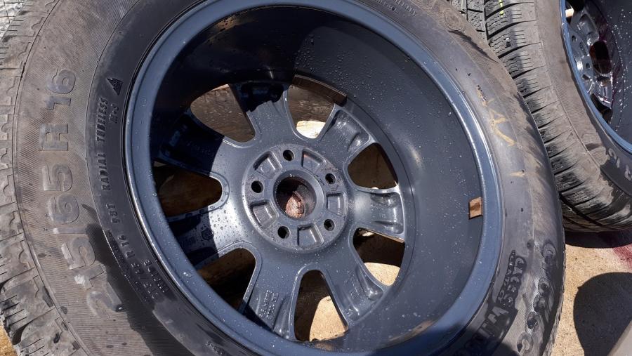

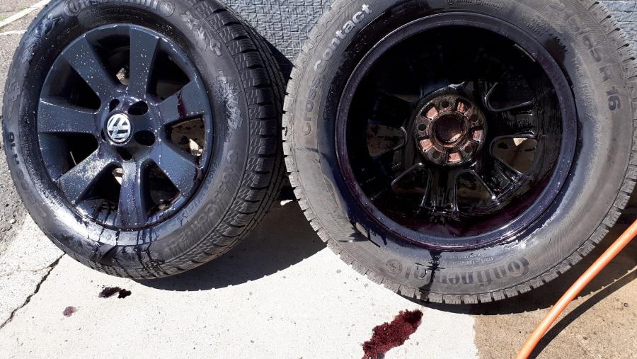

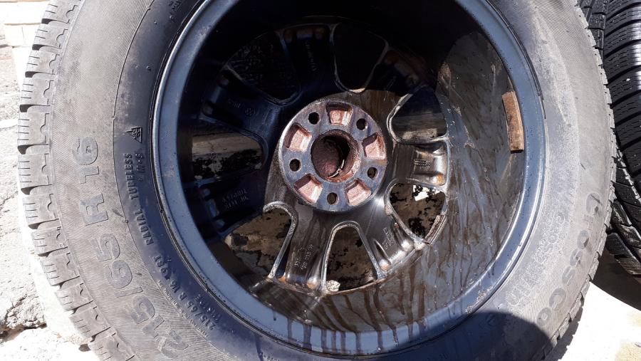

Azi am avut o zi destul de plina.
Am început cu ceva cumpărături pentru maine:)...
Si am continuat cu trecerea le rotile de vara, urmata de pregătirea celor de iarna pentru depozitare.
20180410_131323.thumb.jpg.22d29aff2ea6432e7537b392f6e25d91.jpg20180410_133045.thumb.jpg.3d245e3c60dd85900dbaef657c1e8002.jpg20180410_133052.thumb.jpg.1e44d820bcab79fb77edd71ea8b2d0b5.jpg
Am uitat sa fac poza cu rezultatul operațiunii dar evident ca am spălat și anvelopele...
Summer mode ON! :cool:
Good Job ! Arata bine :D   La cati Km vei face distributia ? pompa veche incepuse sa dea semne?
Distribuția o fac la aprox 195000 km, maine când intra pe mana lui Dr. @EEXCALADE.
Pompa veche era ok. Nu dădea niciun semn.
Foarte frumos ai facut. Eu sunt satul de frecat jante, dar mai am putin si trec si eu pe alea de vara! :)

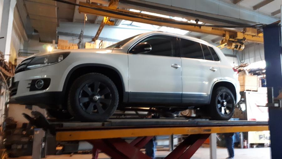

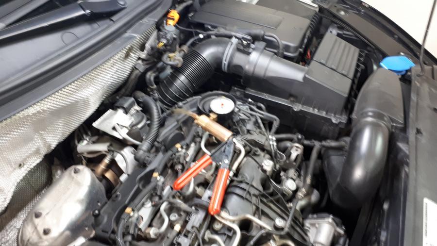

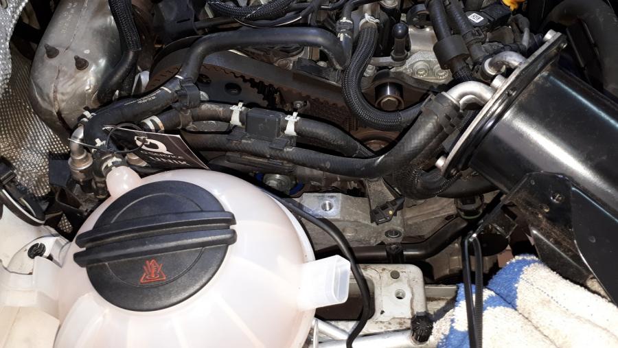

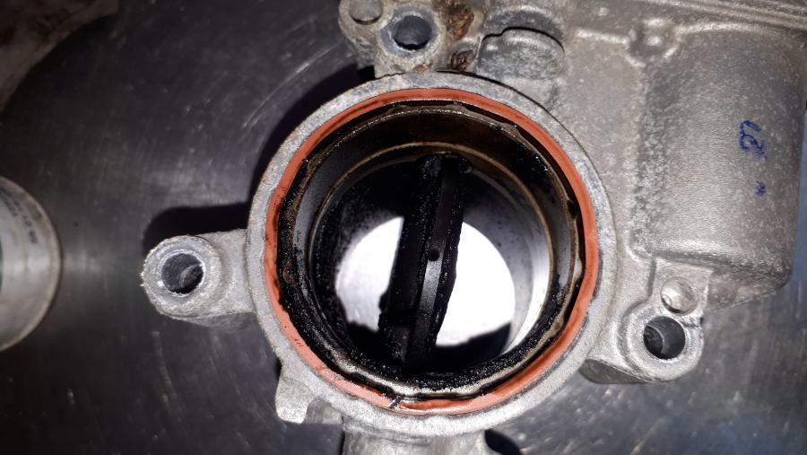

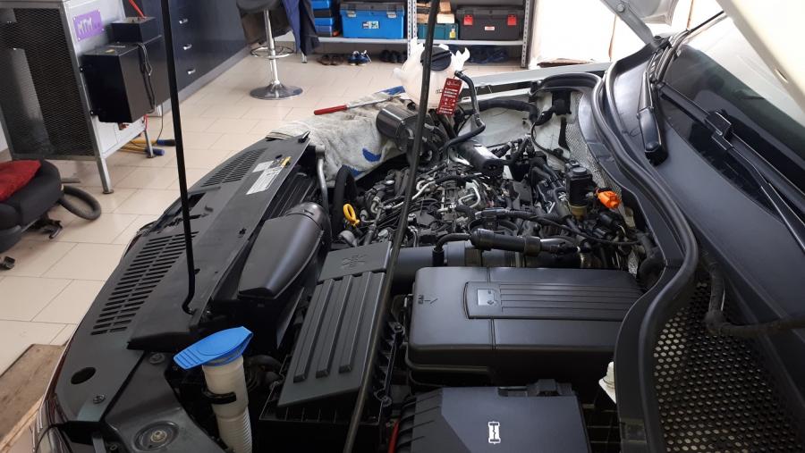

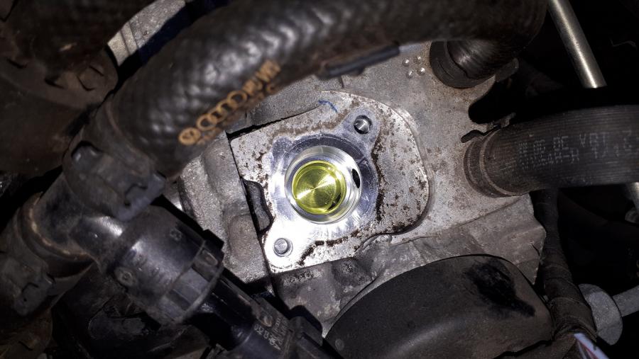

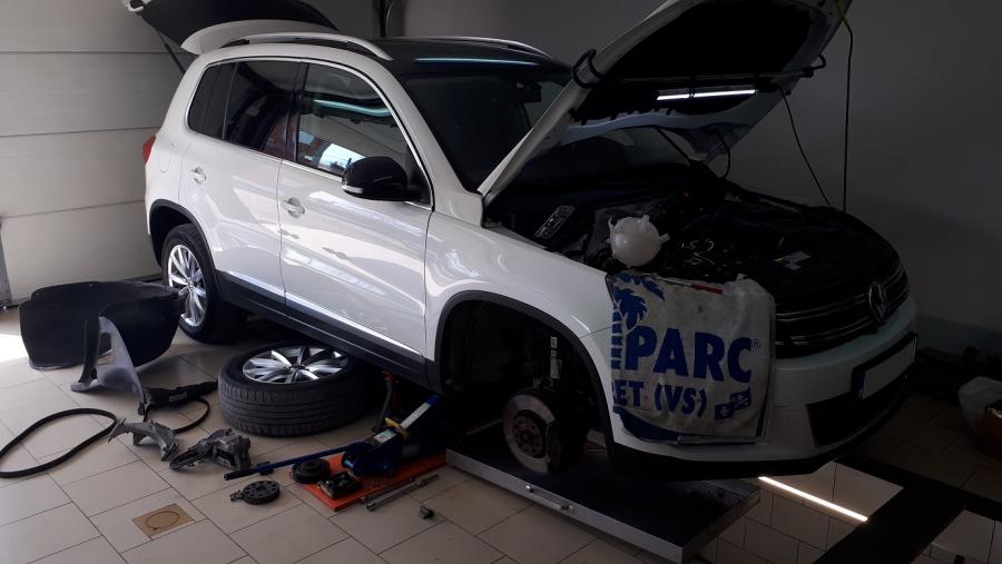

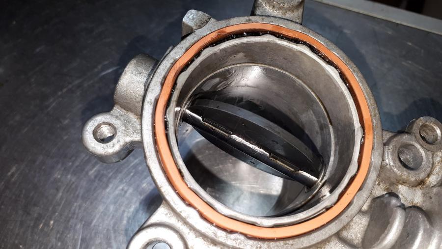

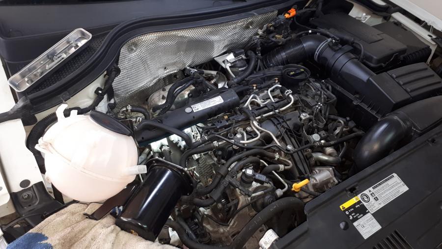

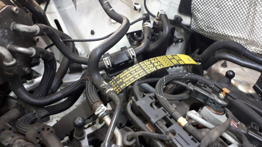

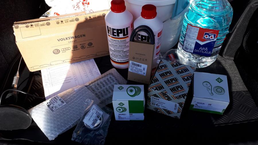

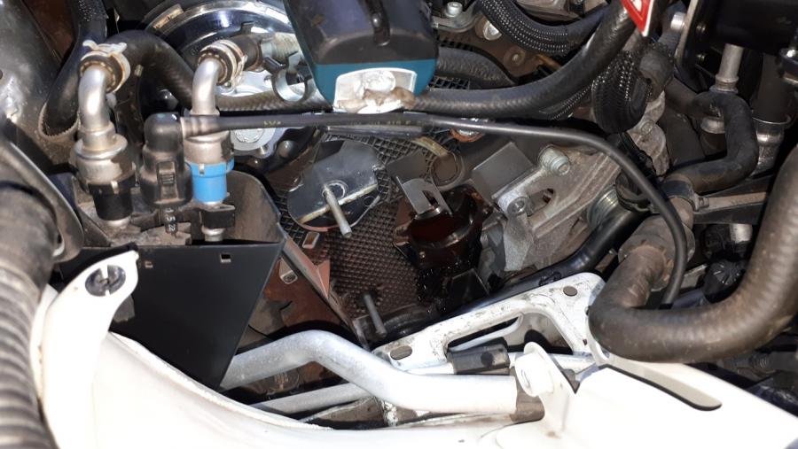

Astăzi sau ma rog, ieri a fost ziua cea mare.
Au fost bifate de către maestrul @EEXCALADE următoarele operațiuni:
  • Schimb distribuție, pentru care am folosit:
  1. Kit distribuție  OEM;
  2. Pompa de apa HEPU;
  3. Curea de accesorii OEM;
  4. Rola pentru alternator INA;
  5. Rola de la întinzătorul de transmisie INA; (trebuia sa ascult de Cătălin și sa iau BTA:banghead:)
  6. Antigel HEPU G12;
  7. Apa distilata.

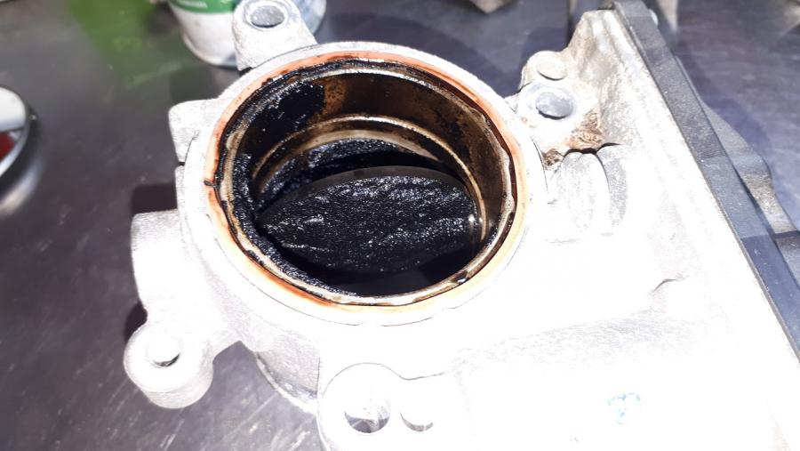

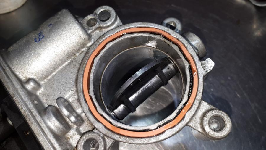

  • Curățat clapeta de admisie;
  • Verificat actuatorul turbo și pompa de vacuum;
  • Verificat injectoare;
  • Verificat span.
M-am încăpățânat sa pun cureaua OEM (Continental) care e putin zgomotoasa pe la 950 rpm, dar sper sa se atenueze pe viitor după ce se mai rodează. :rolleyes: De-acum trebuie sa fiu mai receptiv la sfaturile lui Cătălin.
Mulțumesc din nou lui @EEXCALADE pentru serviciile de prima clasa! :salut:
