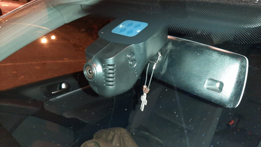

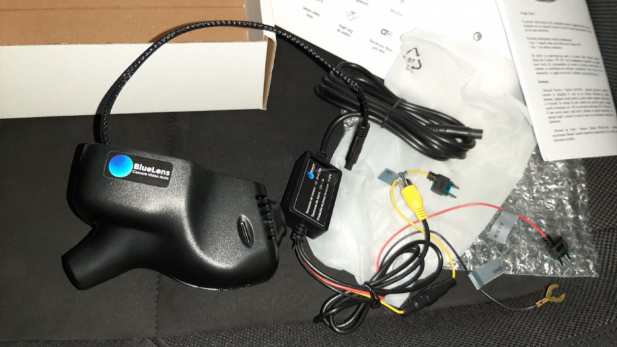

Am cumpărat chestia asta:
Si cu ajutorul lui @Al Bundy, a si ajuns pe mașina.

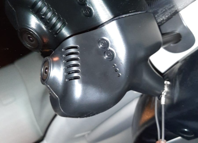

Consumul după montaj, cu funcția de filmare permanenta dezactivata:
Una peste alta sunt destul de mulțumit de ea. Se integrează bine ca design și carcasa este dintr-un plastic foarte ok.
Calitatea filmării este foarte buna.
Ca minusuri:
Filmează in format mov. As fi preferat mp4.
Nu sunt foarte incantat de aplicație. Este una universala (recomandata de producător), nu-i dedicata. Nu-mi place ca nu-i foarte intuitiva și se mișca cam greu.
Ii mulțumesc lui @Doomy pentru consultanta. :beerchug:
Buna treaba, arata aproape OEM :icon_thumright:
Imi place ca e si discreta, e ascunsa de oglinda retrovizoare si nu se vede de pe locul soferului.
Arata super bine. Cand ai timp posteaza si un film, sa vedem exact rezolutia. Felicitari.?

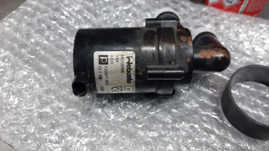

Undeva prin luna Noiembrie, m-am pricopsit cu cod eroare la pompa de recirculare de la Webasto.
Evident ca pentru remediere nu puteam sa apelez la altcineva decât la @EEXCALADE, căruia ii mulțumesc din nou pentru o lucrare executata la superlativ, ca de obicei.

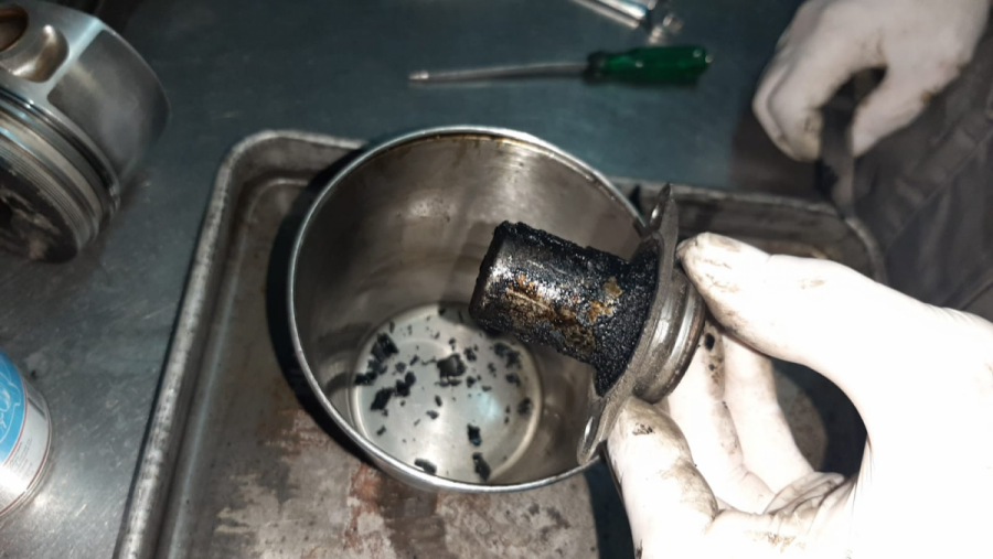

Lucrarea a început cu o tentativa de curățare a clapetei de evacuare, dar am găsit-o in starea asta::D
A fost curățat și degetarul:
Dupa care s-a înlocuit Pompa de recirculare de la Webasto, cu una noua OE:
OLD:
NEW:
Ar trebui curatate la aproximativ fiecare 60.000 km.
Modificat de EEXCALADE
Nu l-am repoziționat. Nu prea are rost in condițiile in care fac toate reviziile la @EEXCALADE, ocazii cu care se poate curata ori de cate ori va fi necesar.

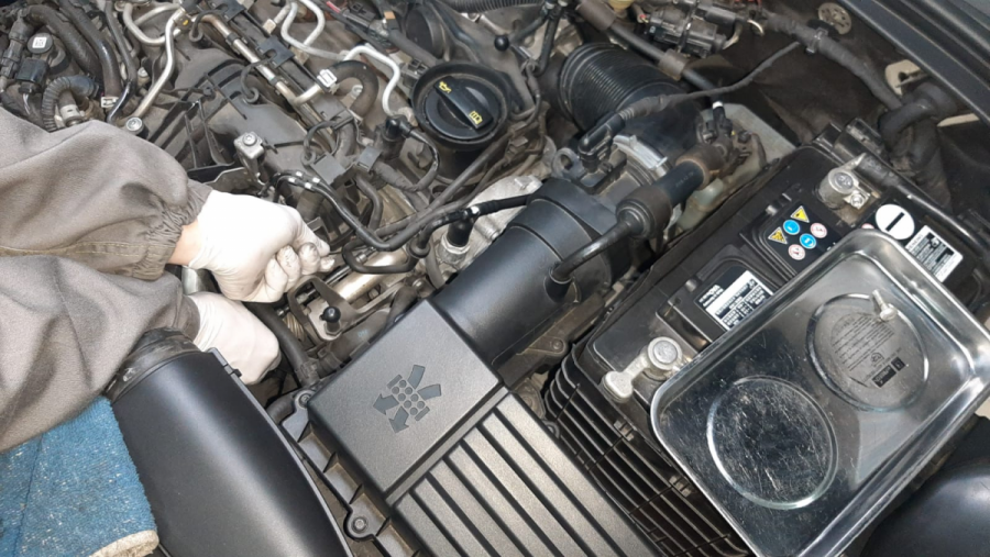

Scuze ca intreb aici, dar ce este/ unde este si de ce se repozitioneaza acest "degetar"? Si care e denumirea lui tehnica? Multumesc
se vede in poza ce este, vine pe capatul unei tevi egr.
trece fumul prin el si se fac acele depuneri, citisem undeva ca se intoarce 180 grade pt a nu intra gazele direct, astfel sa se depuna mai putin.
mai citisem ca poate nu e ok sa se schimbe fluzul gazelor din cauza temperaturii / afectarea galeriei de plastic (pt motoarele cu asa ceva)

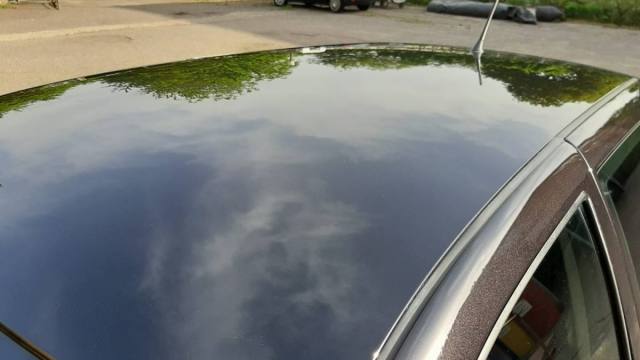

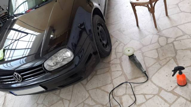

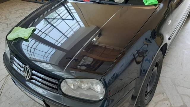

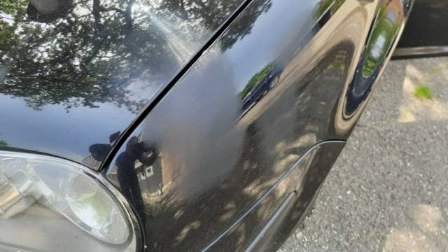

Daca tot am avut ceva timp liber in perioada asta am zis sa ma joc putin de-a detailing-ul, asa ca am băgat la Golf (la Tiguan nu era cazul) un polish in 2 etape:
Am inceput cu spalare si decontaminare chimica si apoi mecanica (cu argila).
Apoi, local am intervenit cu putina hârtie abraziva de 3000:
Si da, încă e cu roti de iarna. Nu circul cu ea in perioada asta.
A urmat apoi compound si polish
Si la final am dat un sealant.
Rezultatul... destul de ok::soare:
Rezultatul e wow, nu doar ok... mirror finish :icon_thumleft:
Cat timp a durat manopera?
Mersi. Pentru vârsta ei, se tine bine. In total cam 5 ore.
Mulțumesc! Nu-i atât faptul ca m-am mișcat eu repede cat dimensiunea redusa a Golfulețului. Totuși e un hatch in 3 uși. Daca era un break, sedan, sau SUV îmi lua mult mai mult. Dar chiar și asa, a fost ceva munca.

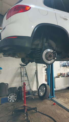

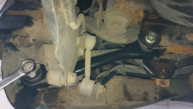

Acum câteva săptămâni am schimbat barele de direcție de pe puntea spate. Am mers din nou pe Lemforder care bineînțeles s-au montat cu cu șuruburi noi.
image.thumb.png.e652fe3eb55d0c8e59da89e0947f061f.pngimage.thumb.png.4f1b7c90899b35e0f4f9d519d88d1afa.png

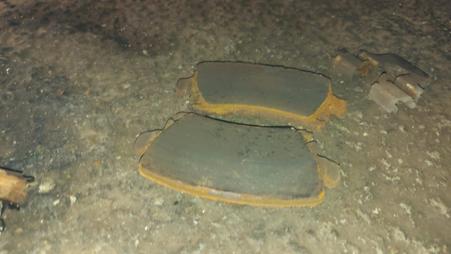

Si dacă tot s-a umblat acolo, am schimbat și placutele spate, tot cu unele ATE. Am avut surpriza sa tina destul de putin. Undeva in jur de 28 k.

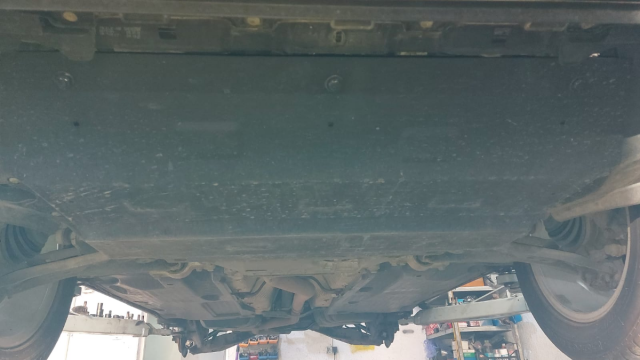

Scutul metalic se prezintă într-o stare excelenta. Niciun punct de rugina. Vopseaua Teroson aplicata înainte de montaj a dat rezultate. :Driver:
Foarte frumos arată cu scutul. Dacă aș fi plecat cu Tiguan-ul la munte aș fi avut nevoie de așa ceva pe unde am umblat :)
Si eu am schimbat fața și spate tot cu ATE, sa văd cât rezistă.
