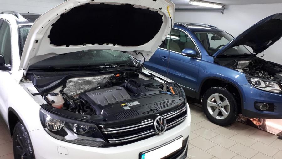

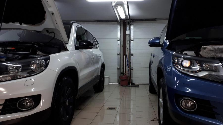

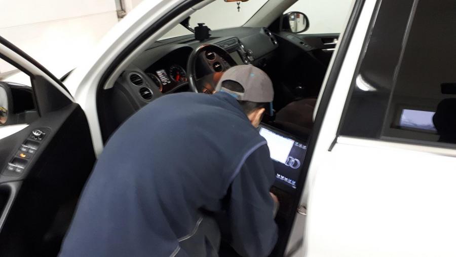

Joi dimineață, eu si @Doomy ne-am întâlnit în Bacău, cu mașinile murdare și cu planuri mari.
Asa ca după o spălare temeinica și o scurta ședința foto care nu putea fi ratata, am făcut coada de Tiguanuri la doctorul @EEXCALADE, în cazul meu, pentru:

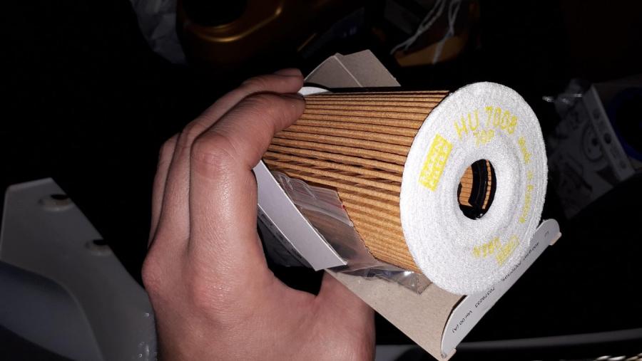

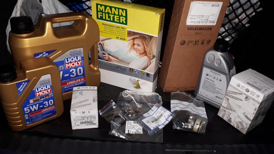

  • Revizie motor;
  • Schimb de ulei & filtru HALDEX;
  • Recondiționare preventiva a pompei HALDEX, conform instrucțiunilor lui @Doomy:
Începem cu Tiguan Cartel: :D

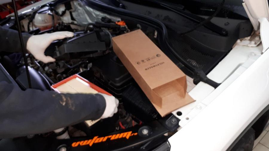

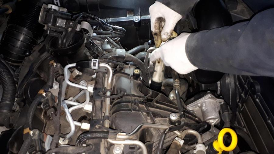

Dupa care am trecut la treaba. Am început cu revizia:
20190124_122719.thumb.jpg.a1d79726b905de6551cda97aa21119f3.jpg20190124_122855.thumb.jpg.1fc76d7a554d765413f0cfc1eef4d558.jpg
Totul OK la filtru și regulator, fără span.:D

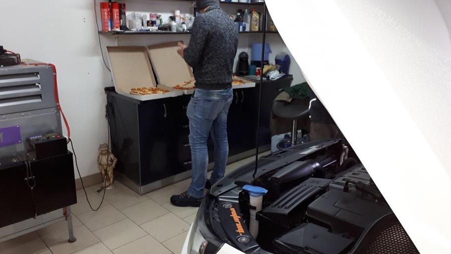

La un moment dat s-a produs si o pauza de masa.:P

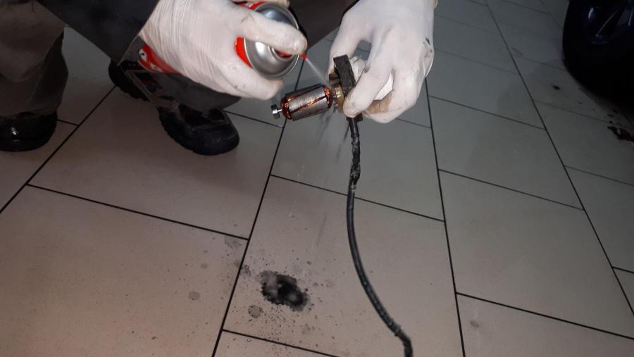

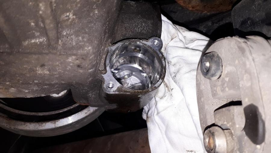

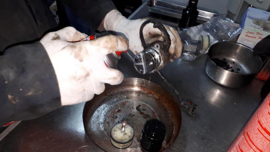

Bun trecem la etapa HALDEX:

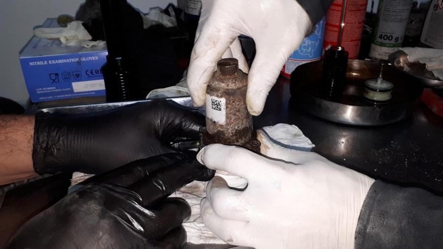

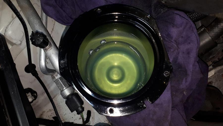

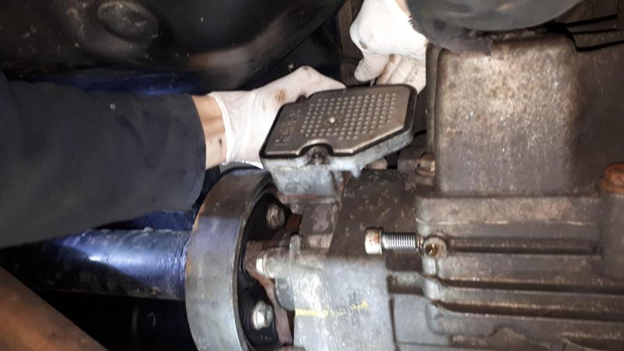

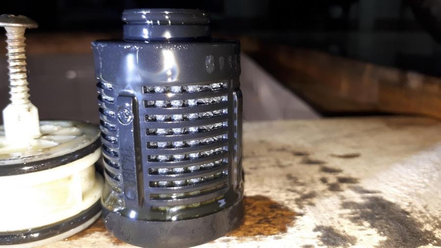

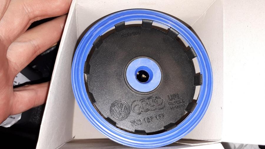

Am început cu scurgerea uleiului vechi, care de fapt nu era chiar asa vechi, demontarea filtrului si pompei:
Filtrul era destul de îmbâcsit. înlocuirea a fost de bun augur.

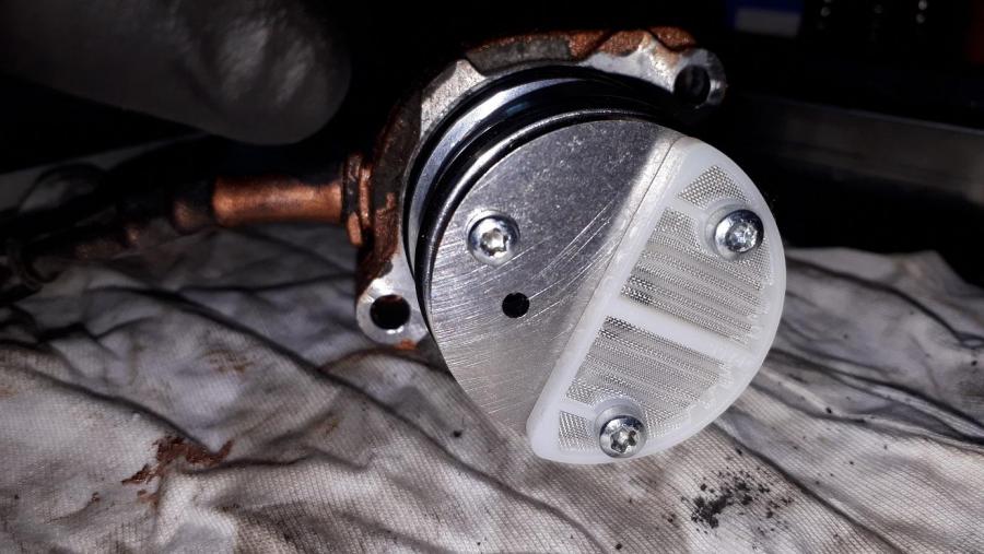

Situația era destul de tragica în cazul sitei de la pompa...:eek:

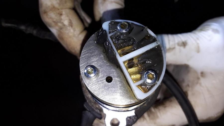

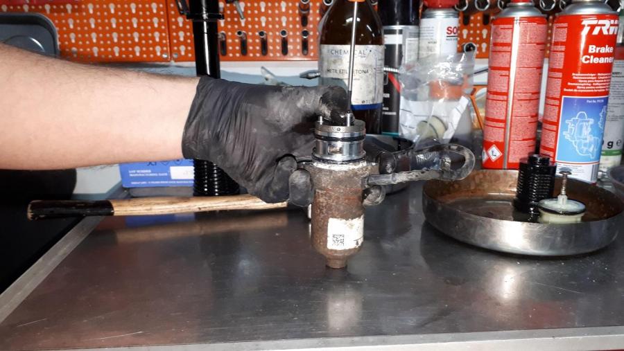

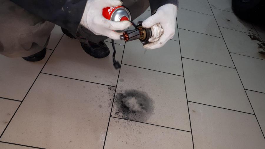

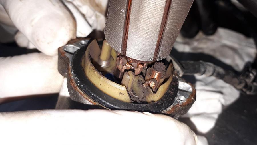

Dupa care Pompa a fost desfăcuta.

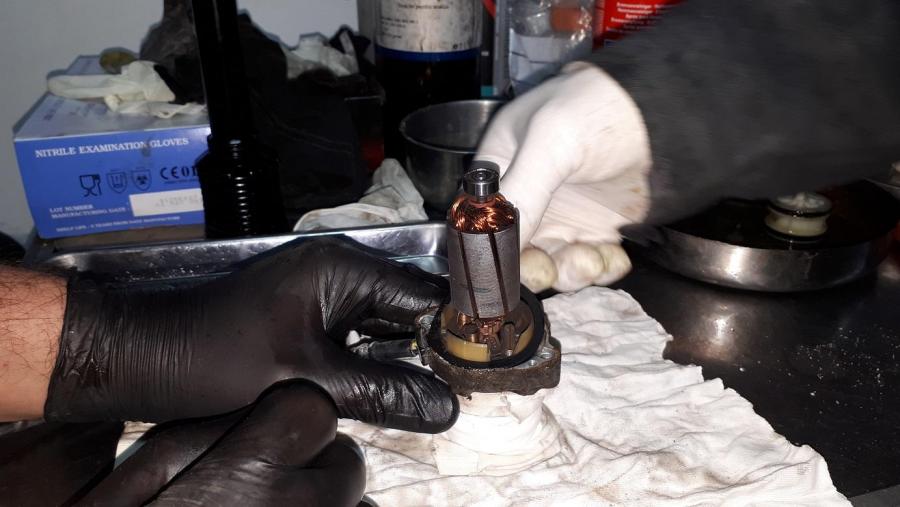

In afara de mult praf de la perii nu prea au fost probleme. Periile nu au fost schimbate,(deși aveam un set nou pregătit) având extrem de putina uzura (cam 10%).

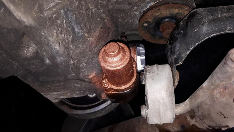

Totul a fost bine curățat, gresat cu ulei pentru Haldex și vaselina pe baza de litiu în cazul rulmentului, și asamblat la loc.
La final, pe carcasa pompei s-a aplicat un strat de protecție pentru a stopa coroziunea după care s-a pus uleiul nou, conform procedurii și operațiunea s-a încheiat cu succes.
Vreau sa le mulțumesc mult lui @EEXCALADE pentru o lucrare de înalta clasa ca întotdeauna!:icon_thumright:
De asemenea mulțumesc mult și lui @Doomy, pentru ajutor și pentru ca ne-a împărtășit experiența lui în aceasta operațiune.:beer:

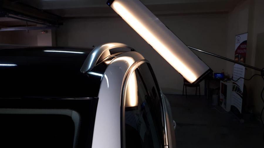

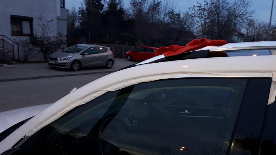

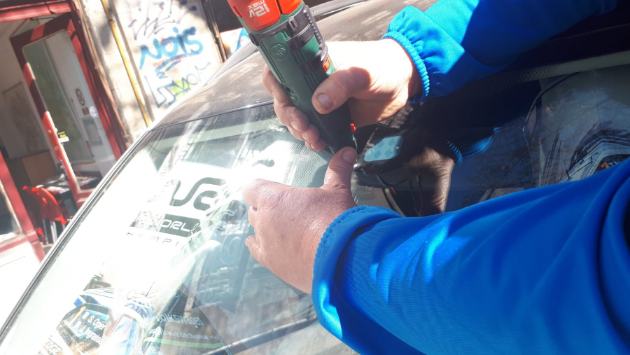

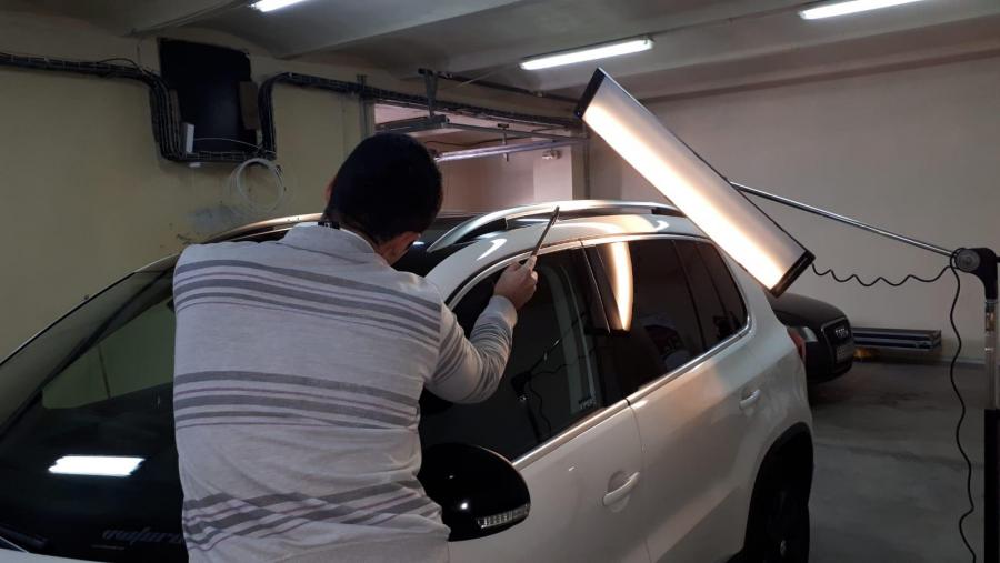

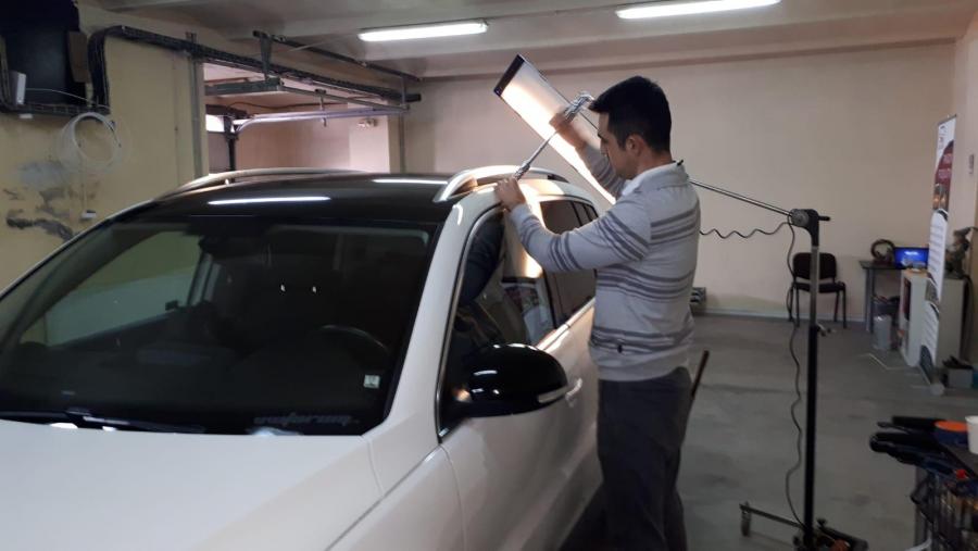

Săptămâna trecuta am mai bifat o sesiune PDR. Cu mașina foarte murdara, am observat 2 dent-uri, care după verificarea cu o lampa de PDR s-au dovedit a fi vreo 4-5, toate pe montantul de deasupra geamului de la șofer. Initial m-au băgat in ceata cu privire la modul cum s-au adunat toate in acel loc dar tipul care le-a rezolvat mi-a zis ca a mai văzut de multe ori asa ceva și cel mai probabil am parcat sub un castan sau un nuc.:wacko:
Deci încă o chestie la care trebuie sa fiu mai atent pe viitor.:mad:
Important e ca dent-urile au ieșit 100% și după o verificare a restului caroseriei cu lampa de PDR am primit un "all clear".:cheers:

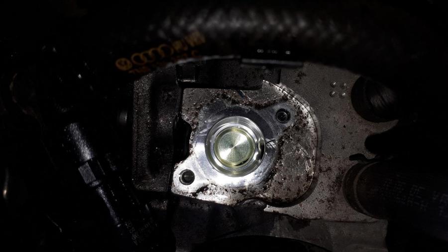

Dupa, am izolat zona respectivă, am decontaminat-o chimic și mecanic, și am reaplicat selant pt a reface stratul de protecție...

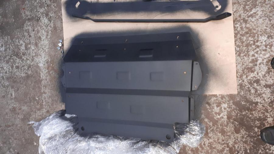

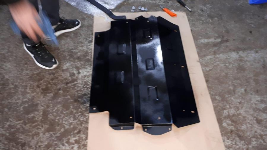

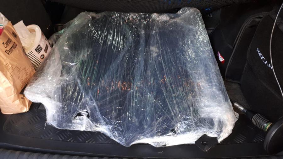

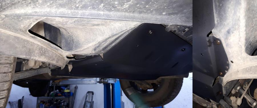

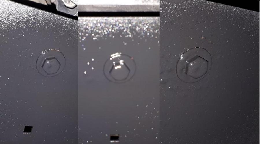

Ma vad nevoit lui sa ii mulțumesc lui @Doomy pt ca m-a bătut la cap pana când într-un final, m-a convins sa pun scut metalic. :beer:
Asa ca l-am comandat:

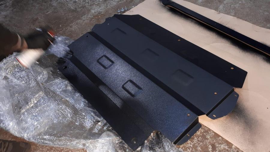

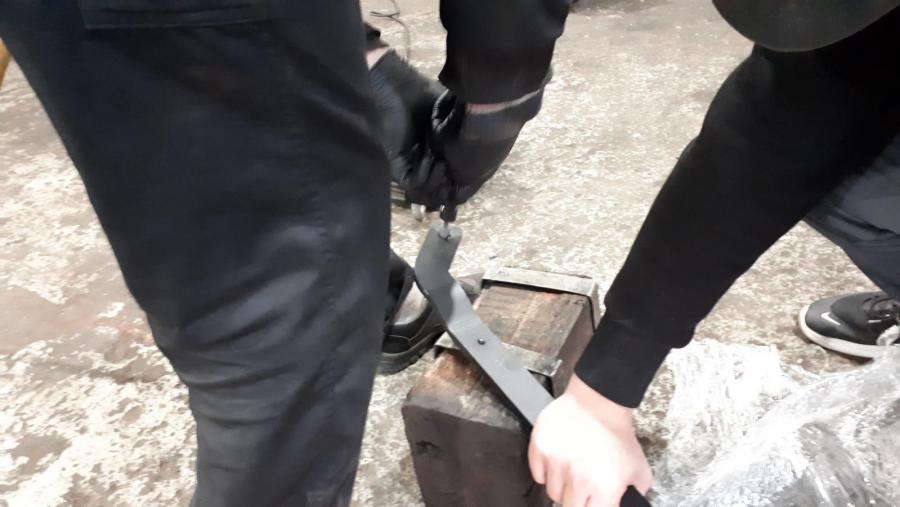

Montajul a început cu un "mock-up" pentru a vedea dacă totul se potrivește cum trebuie. Partea proasta e ca suportul cu care a venit scutul a necesitat putina convingere, mai exact lărgirea găurilor de la șuruburi, cu câte un mm spre extremități, acestea fiind date prea înspre interior.

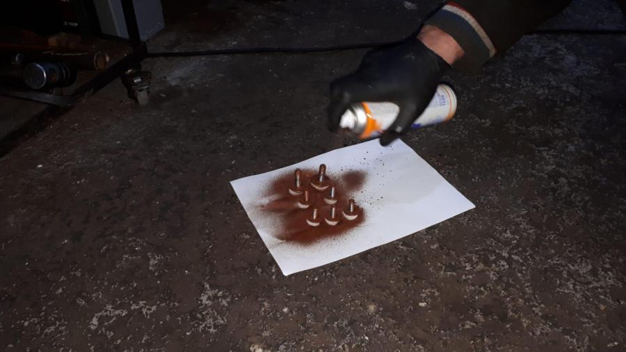

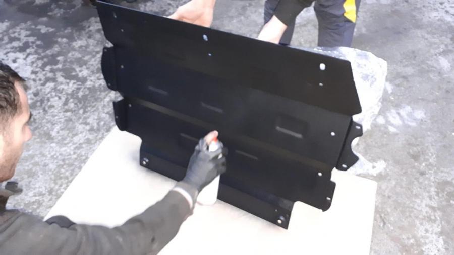

Partea bună e că în rest tot montajul a decurs fără alte obstacole. Astfel, după proba, totul s-a demontat și pentru a preveni apariția ruginii, peste vopseaua scutului s-au aplicat multiple straturi de Teroson SB3120, atât pe scut cat și pe suportul acestuia, după cum urmează:
Întâi totul a fost degresat bine
Apoi s-a aplicat pe interior
Si pe exterior

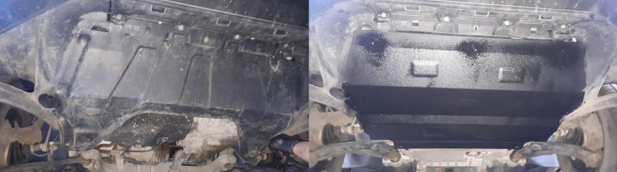

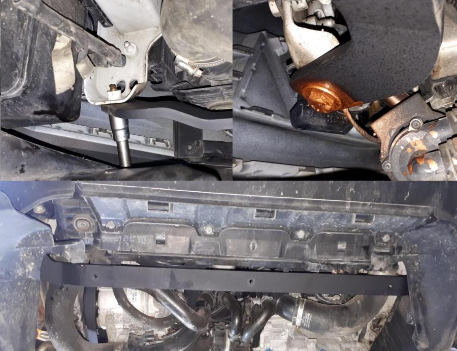

Pe toate șuruburile s-a aplicat vaselina pe baza de cupru:

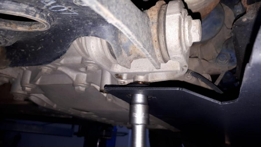

Apoi s-a montat suportul scutului, cu șuruburi in găurile gata filetate, din lonjeroane.8.thumb.jpg.8a0afeb05d97911c138c53a417eff81d.jpg
Apoi s-a montat scutul.
In partea din fata se prinde de suport cu 3 șuruburi.

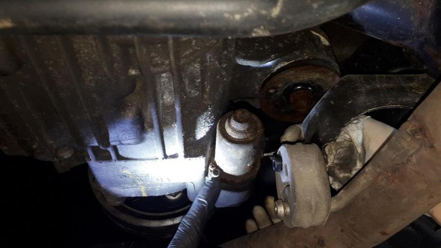

In spate se prinde direct de punte cu 2 șuruburi, in găuri de asemena, gata filetate:
Scuturile laterale se prind cu de scutul metalic cu toate cele 6 șuruburi originale, găurile aliniindu-se perfect:
La final s-a aplicat Teroson și pe capetele șuruburilor de fixare a scutului:
Si Before & After::D

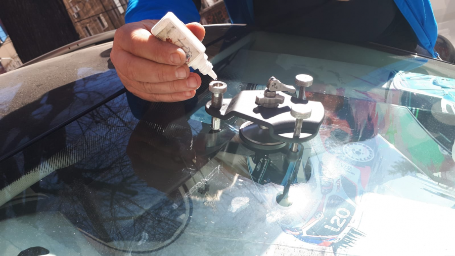

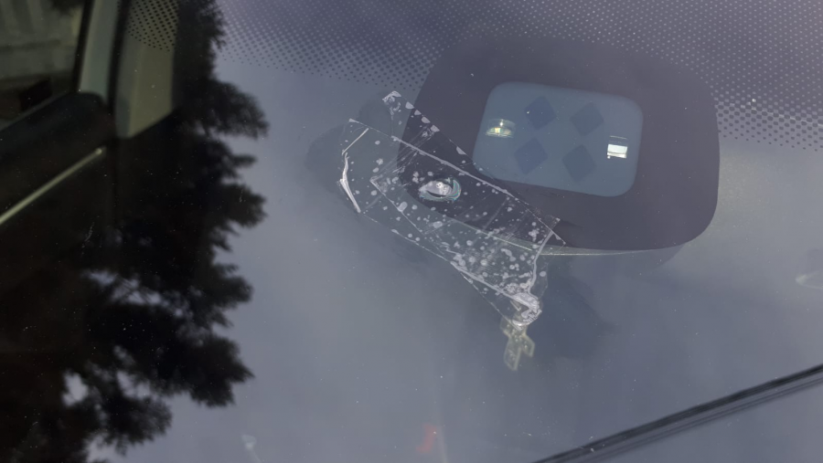

Recent, la un drum lung m-am ales cu un ochi de bou.
Si nu ma refer la darts....
Ma refer la asta:
Nu era vizibil din interior, fiind fix pe rama senzorului de ploaie, dar nici nu se punea problema sa-l las asa. Piticul ar fi făcut criza...:))
Asa ca...

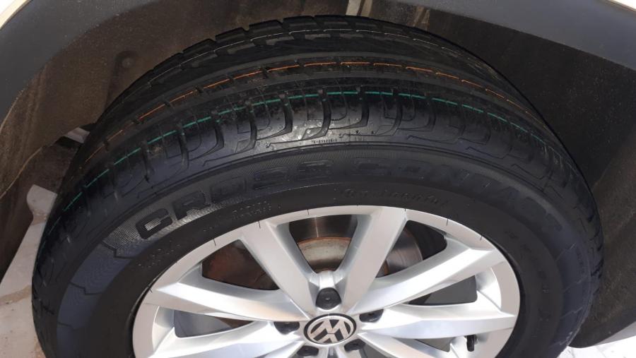

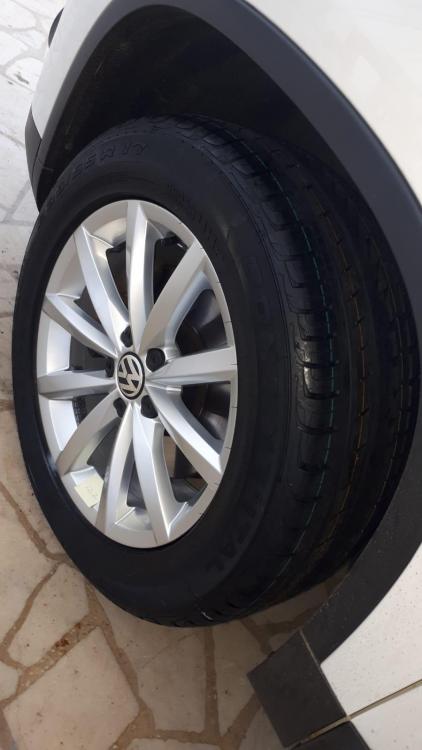

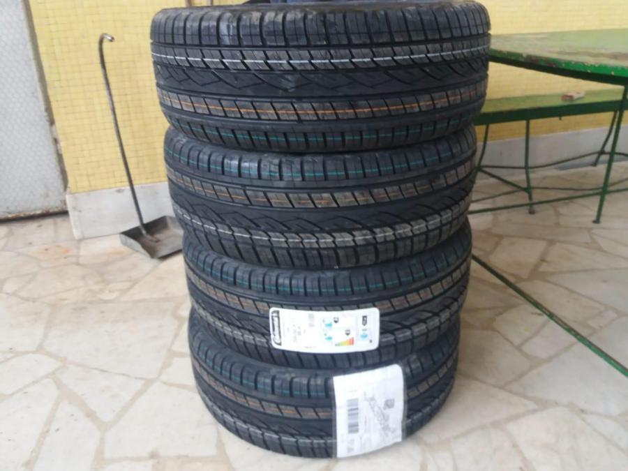

Conti-urile noi de vara au ajuns in sfârșit pe mașina.:cheers:
Dupa primii km ma declar foarte mulțumit de ele. Sunt silențioase și mașina se comporta excelent. :Driver:

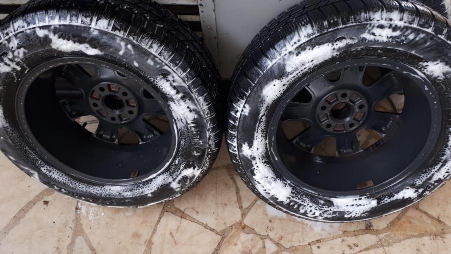

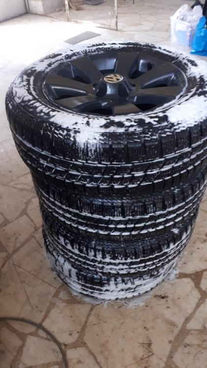

Ca de obicei, rotile de iarna au fost spălate bine și puse la păstrat.
77383947-2d86-4cb4-a5db-1419676e832e.thumb.jpg.d568ccd7302849493051bc3e33e3e949.jpg85316f45-d39b-4546-b3f9-de2e44803a08.thumb.jpg.bf72f6654b0e12d3b154e4c14ae01106.jpg
