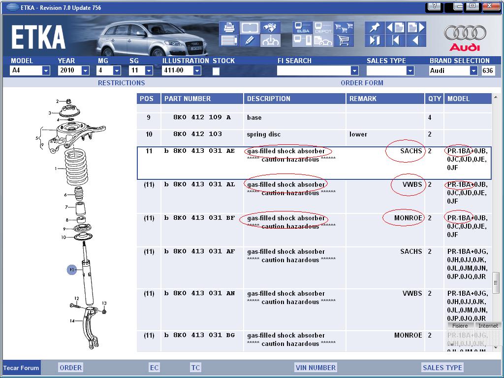

Mai nou VW pune de toate : SACHS, Bilstein, Monroe. Pentru acelasi tip de suspensie pot pune diferite marci dar au cod diferit(probabil sa diferentieze marcile) ...si zonele geografice :beerchug:

Din fabrica masinile pleaca cu amortizoare pe gaz. catalogul nici nu aduce referire decat la cele pe gaz. Pe ulei nu apar ca piesa de schimb..
Sau mai bine zis apar ca piese de schimb, dar nu apar ca piese OEM. :vaidecapulmeu:
Ba oem . Nu cosmine. uite si vei intelege. cod PR de suspensie standard si...amortizoare de marci diferite ..OEM . Probabil depinde stocul, perioada sau zona geografica pentru care e facuta masina. Si sunt acolo, in catalog sa stii ce sa iei sa fie toate la fel.(4 amortizoare)
Modificat de vicius_the_one
