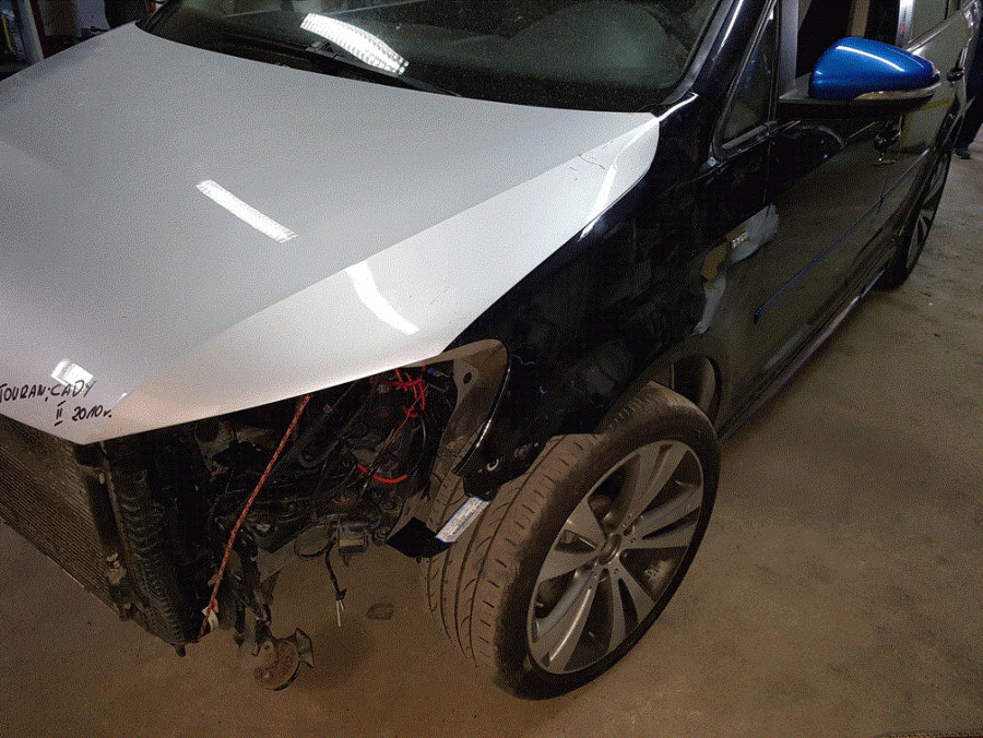

Dupa ce mi-am bagat mainile printr-un touran din 2006 , la exterior , arata asa :
Urmare a unui mic eveniment in trafic ....
Dupa constatarea de la asigurare , am avut de schimbat : capota ,aripa stg fata ,faruri ,bara fata ,grila , etc .

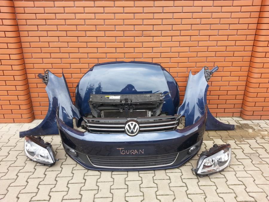

Am profitat de eveniment si pentru ca ma bantuiau niscaiva ganduri ... am cumparat urmatoarele piese :
Ciosturi . cu faruri halogen cca 1200 EUR . Urmeaza un lung proces de transformare pe care am de gand sa il impartasesc cu voi .

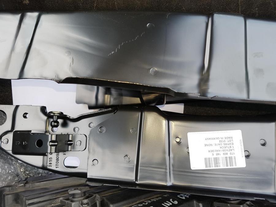

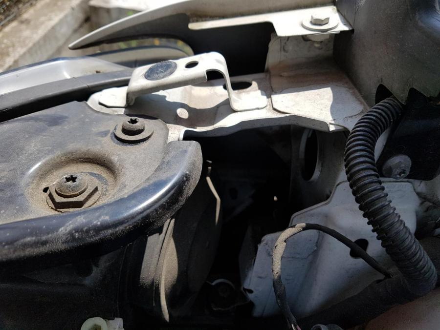

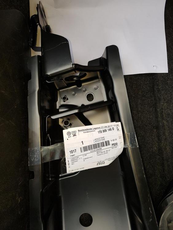

Pentru inceput , am intampinat un prim hop : pe aripa interioara , la modelul de dupa 2011 , exista o alta terminatie in partea dinspre grila . Aceasta arata astfel :aripa_cad_32.thumb.jpg.2fcd9777766943ea599d0b59a7587900.jpg
Imposibil de gasit sh , prin dezmembrari ... le-am comandat . Costuri cca 1300 lei cu toate suruburile de prindere pt intreaga fata .
comanda_2_32.thumb.jpg.5bdcd1db48a82d75822243ef97d762ac.jpgcomanda_3_32.thumb.jpg.0e4b474d0a2f3a3cf8d328cb6e52aef3.jpg

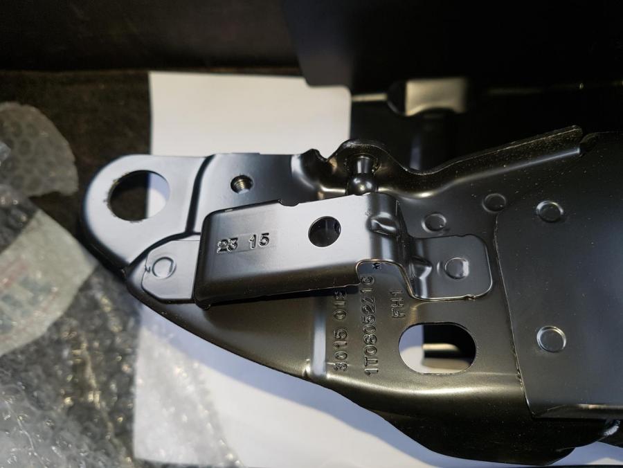

Din pacate , nu mai pot fi livrate doar piesele mici din prelungirea contraaripii . Au fost necesare ambele intarituri de contraaripa pe care se fixeaza aripile , telescopul capotei si prinderea farurilor . Pe care , desigur , le-am schimbat cu unele bixenon , led DRL , adaptive . Calculatoarele de far au codurile 1T0941329A , drosere DRL 4G0907697 , drosere xenon 8K0941597E , modulul de cornering 5M0907357F iar bordnetz urmeaza sa ajunga avand codul 5K0937087H Costuri faruri led cca 1000 lei , droserele cca 1000 lei .

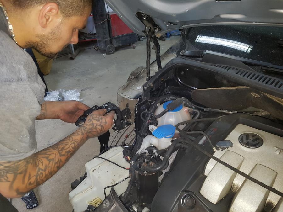

Partea din service :

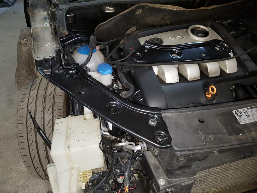

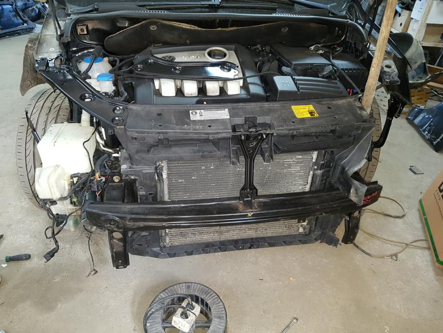

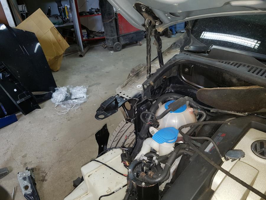

S-au demontat aripi , capota , bara si trager de pe modelul 2006 .

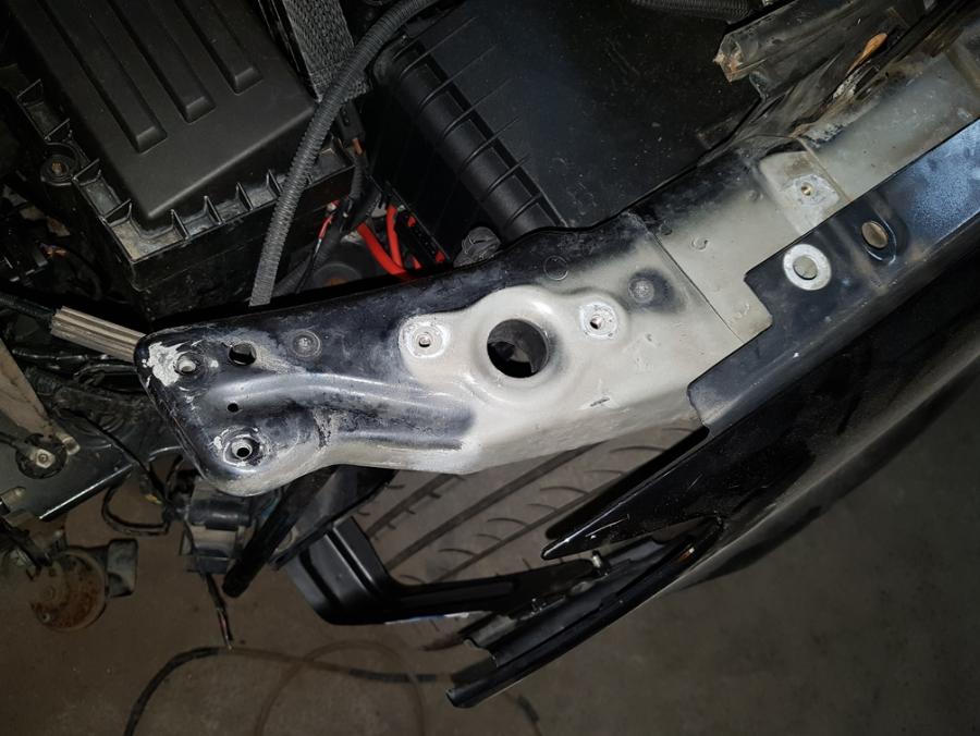

S-au scos din punctele de sudura (7 la numar) , prin gaurire, extensiile intariturii de contraaripa , cele de mai jos .149857483356481.thumb.jpg.69fecc0fd951ce980c16c063979aa1b1.jpg
Ulterior , am adaugat doar terminatia care are codul 1T0805221, extrasa de pe intaritura contraaripa noua comandata .
Pentru a fi absolut siguri ca nu gresim , la sudura , am gaurit noua terminatie si am fixat-o intr-un surub si piulita pe contraripa masinii . Vor fi necesare cateva pride , specifice modelului 2011-2015 care se vor suda in puncte pe contraaripa , si care vor permite reglajul aripii . Practic , o tabla indoita in profil U , cu manere de sprijin .
Este extrem de importanta aceasta piesa , de ea legandu-se ulterior brida de prindere far , terminatia aripii si centrarea capotei , iar pe partea stg a masinii exista si prinderea telescopilui de capota . Acesta nu trebuie schimbat . Dupa fixare , se face legatura cu brida anterior mentionata , de trager .
Se repeta procedeul si partea dr a masinii .
Important ! Functie de tipul de racire existent pe masina , s-ar putea sa fie necesar sa se schimbe radiatorul de clima , ca sa intre in trager . Noul radiator va fi mai putin inalt cu cca 2 cm , astfel incat sa existe perfecta potrivire .

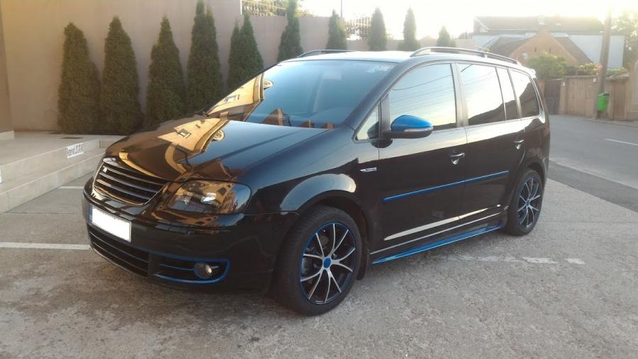

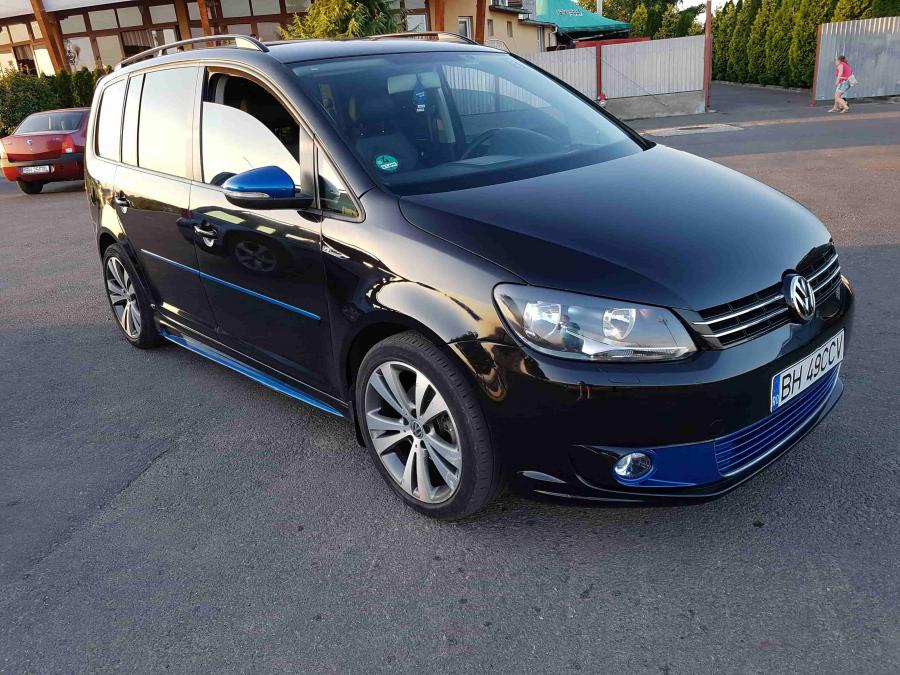

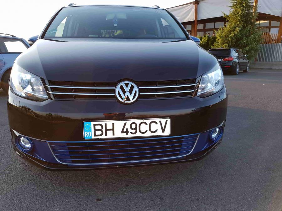

vops2-min-min.thumb.jpg.b840053a4d854e0af64104af9da67ce6.jpgvops4-min-min.thumb.jpg.c8718bdf8695adbfbde07c6b186059da.jpgtour2-min-min.thumb.jpg.392d398a4578fb851a71758867d5656f.jpgtour3-min-min.thumb.jpg.a03429999654ea0091c0e934bc522c0f.jpgtour1-min-min.thumb.jpg.c3eca62f84b933880430fb85cc270214.jpgSi ... ieri a fost ziua cand am terminat .
