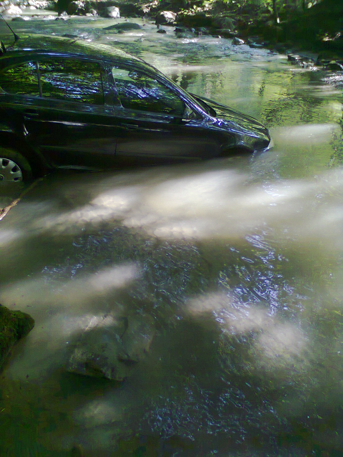

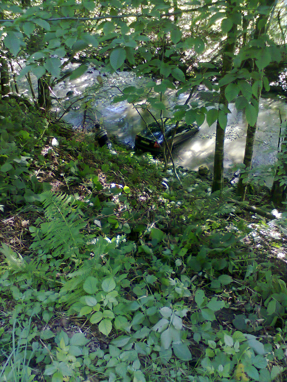

Nasol e in zona mea nu stiu pe nimeni cu diagnoza,o sa caut.O sa o las ceva timp.Problema asta a aparut din alta mai mare:in 11 august am dat cu ea intr-un raulet,a ajuns apa pana deasupra farurilor;din prostie si nestiinta am pornit-o,apa pe admisie cata vrei,rezultat :doua biele indoite,trager indoit si radiator rupt,si se pare ca nu s-a dus toata apa de prin sigurante.Maine ma duc la Flanco,iau o aeroterma si o pun sa bata pe sigurantele motor,pe sub bord,etc.Mi-e numai sa nu arda ceva ECU sau calc. coloana.
Acum 10 min. am repus borna si s-au aprins martorii dar nu am pornit-o.Ironia e ca nu mai imi merge clima din iunie,acum am atins cu electrovalva intr-o piatra sau ceva si  merge,tevile alea cu freon sunt inghetate,dar nu mai merge ventilatorul habitaclu :tuktuk:

stiu ca e off topic dar cred ca nu sunt singurul care vrea sa te intrebe: cum naiba ai ajuns cu ea acolo? :))

Frate, dar stiu ca-ti lipsesc cateva doage de ai incercat s-o pornesti in situatia aia ...slava cerului ca nu te-ai rasturnat sau ca n-ai luat vreun pom in plin.
Cum "doage"bai...asta?Pai crezi ca eu ma plimb cu masina pe lac sa stiu de apa pe admisie si biele si draci?Asta e primul incident  in 16 ani de condus.
Cu 50m mai in sus e o cruce;acum 3-4 luni un barbat de aceeasi varsta cu mine,a cazut la fel,dar din cauza ca a avut viteza,s-a rostogolit pana jos,a dat cu capul de plafon,si-a pierdut cunostinta,bineinteles ca ghinionul a facut ca masina sa cada cu rotile in sus si s-a inecat in apa de 1m.Eu,daca nu porneam motorul,schimbam doar bara fata si radiatorul

Nu cred ca trebuie sa fii expert sau cine stie ce doctor sa iti dai seama ca daca apa trece de faruri nu trebuie sa incerci sa o mai pornesti. Trebuie doar ceva simt practic si cateva cunostinte de baza ... Oricum faptul e petrecut, ai mai invatat ceva, pacat ca invatatura asta te-a costat mai mult decat trebuia ...

Chestia s-a intamplat noaptea,nu stiam unde am cazut,nu mi-am dat seama unde sunt,stiam ca dupa a doua-treia-patra curba e un dig de "nu stiu ce"pentru microhidrocentrale care are 10-12 m adancime.Cand a inceput sa intre apa peste masina m-am speriat.si am pornit motorul  sa dau in spate,farurile s-au stins foarte repede,am aprins  plafonul dar s-a facut mai intuneric,nu mai vedeam nimic afara
.Nu sunt sperios din fire am fost pe granita,am prins Tigareta II ,umblau mistretii pe langa mine ca prin mall;m-a speriat mai rau  fractiunea aia de secunda pe care nu poti s-o explici
Am iesit cu Florin Salamul Tractoarelor,chit ca nu-s manelist,lama ,troliu.A implantat baiatul  lama in pamant si mi-a scos-o cu troliul,cu mentiunea de rigoare:"Am mai scos un Astra ,si s-a rupt in doua,nu raspund!"Deja m-am gandit la doua Fabia

In locul tau, nu mai porneam masina. Gura de admisie e fix deasupra tragerului, deci a supt apa instant.
