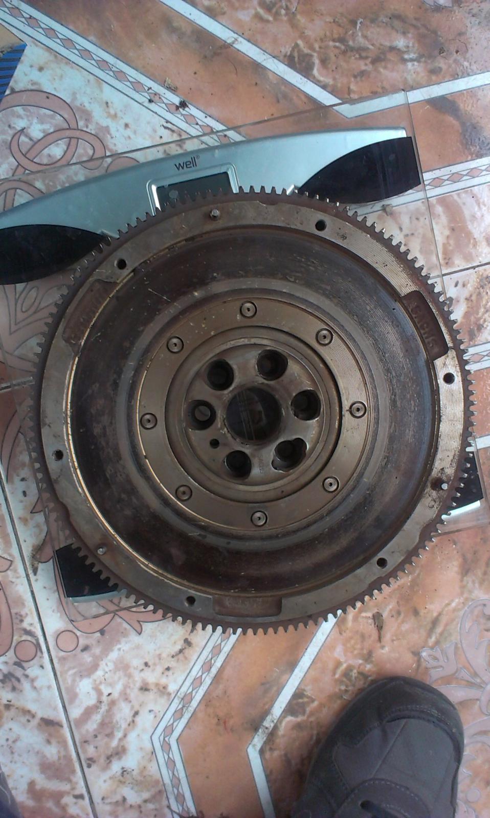

cand se blocheaza volantul, gaurile din masa mobila nu mai corespund cu cele din masa fixa si deci nu mai e acces la capetele suruburilor ce tin volantul pe arborele cotit. De asta se taie cu polidiscul in centru, ca sa ai acces la acele suuburi.

pune poza si cu partea celalata a volantului. Si misca de masa mobila, vezi cam cati dinti se misca fata de masa fixa

Am atasat inca 2 poze cu volant. A stat afara pe terasa, nu pareau sa se miste zimtii aia, habar nu am cat de tare trebuia sa trag. Scz de intarziere dar am avut probleme si chiar nu am putut. S-au facut cam 500 km de atunci, parca vibreaza mai putin dar tot vibreaza.
