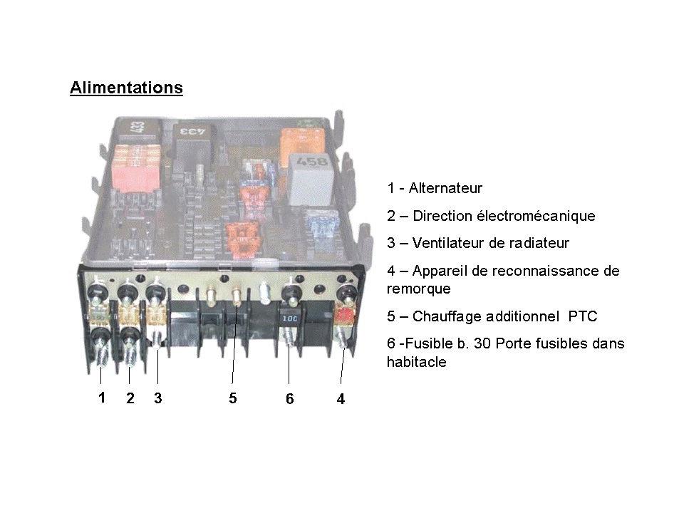

LE: Uite-te ma intai sa vezi cu ce siguranta e protejat sistemul PTC (e in cuita de sigurante de la motor) .. Hai sa iti pun si o poza sa stii dupa care sa te uiti, e siguranta marcata cu 5 pe poza ...

Da, toate 1.9 TDI-urile si 2.0 TDI-urile au asta indiferent de dotare ... Ca sa fii sigur te uiti in cutia de sigurante de la motor si vezi daca in locul corespunzator sigruantei PTC-ului chiar se afla o siguranta (vezi pagina anterioara de pe forum ca sa vezi unde te uiti) ... Sunt curios daca si 1.6 TDI are asa ceva ...
