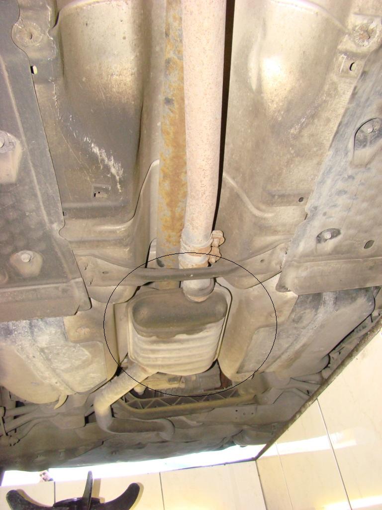

Dupa mai multe investigatii s-a ajuns la concluzia ca sunetul gros accentuat si vibratiile aparute la turatii intre 2300-2600 rot/min ar fi generate de toba de mijloc. Mecanicul care mi-a spus acest lucru a zis ca sunt sitele "mancate" si ca ar trebui sa inlocuiesc aceasta parte.
Am inceput sa ma interesez de piesa...noua sau folosita (dezmembrari). Am aflat ca pentru modelul 4x4 toba de mijloc este parte comuna cu cea finala, adica traseul este sudat intre cele doua, fata de modelul 2x4 unde sunt separate. Atasez mai jos o poza cu traseul pt. varianta 4x4, si as vrea sa stiu daca se poate adapta varianta (2x4), toba mijloc, la aceasta. Intreb pt. ca am gasit second hand, la cineva in Bucuresti, dar eu fiind din Constanta nu am putut sa o vad cau arata (traseu, intrare iesire sin toba mijloc).
S-a mai stricat cuiva TOBA DE MIJLOC ? Daca da, a avut aceleasi simptome, iar dupa inlocuire a scapat de ele?
Se vede clar un colier de imbinare... deci nu e parte fixa, ci se poate separa de toba spate.
Nu stiu daca merita improvizatii. Daca nu gasesti, poti eventual sa inlocuiesti toba cu o teava... diferenta de zgomot nu e semnificativa. Insa daca o dai jos de pe masina, cand o scutur se aude zgomot daca sunt intr-adevar sitele terminate.
Eu as intreba si la Borla de o toba inox... o schimbi o data si ai scapat.
Am vrut sa spun ca de la TOBA de MIJLOC pana la final nu mai exista nicio imbinare. Adica se schimba de la acel colier spre spatele masinii.
Problema este ca una noua la reprezentanta este 4000 RON, cea de la Borla este mai ieftina? 4000 RON mi se pare enorm+manopera.
