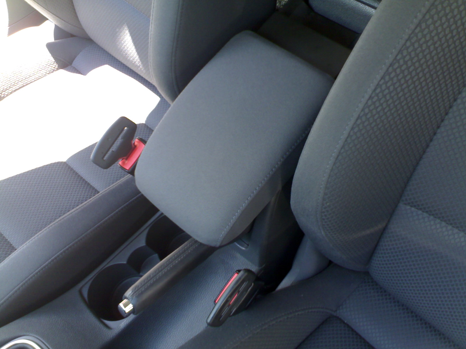

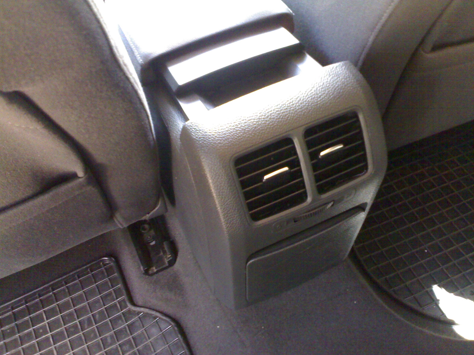

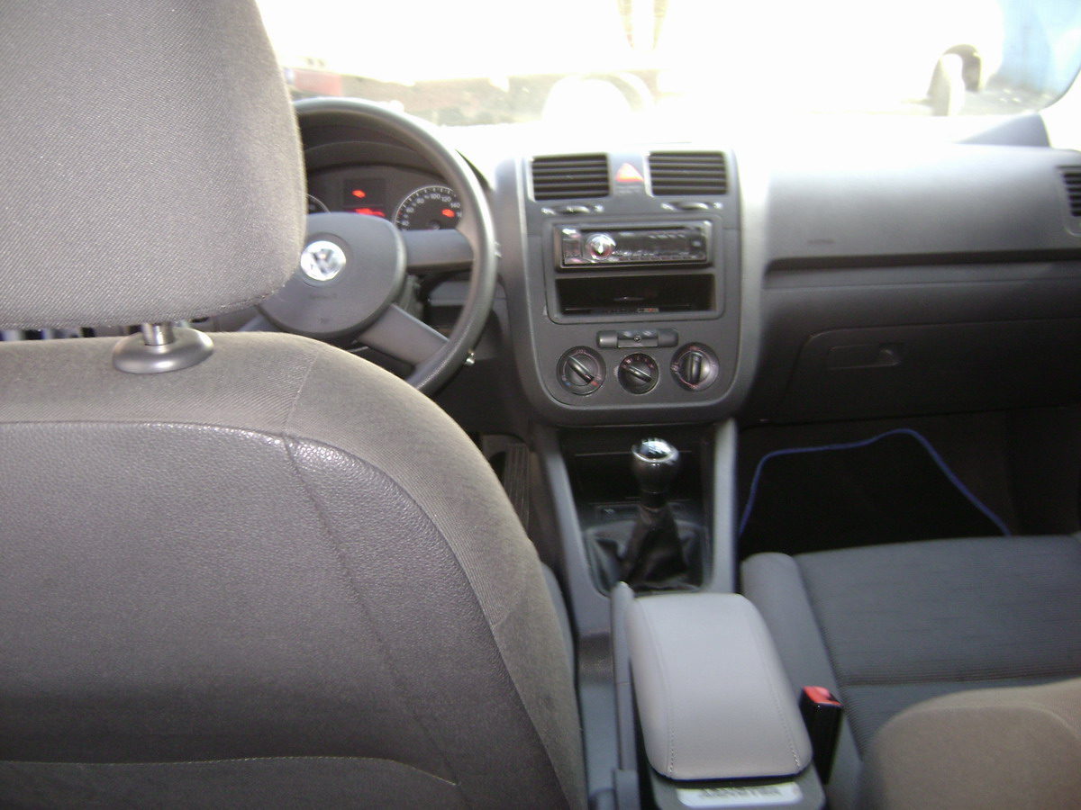

Astazi in pauza la munca in max 30 min am efectuat minunata operatiune de montare a unei cotiere.
Tot ce trebuie sa faci e sa desfaci vechea portiune de plastic, cea cu frana de mana ( eu nu am schimbat toata consola centrala dintre scaune, am patrat`o pe a mea cea veche pentru ca aveam cele 2 suporturi de pahare care imi sunt folositoare ) sa analizezi
vreo 5 min cotiera, sa vezi cum se desface cadrul de metal al acesteia si apoi te apuci de insurubat vreo 4 suruburi, in gaurile existente deja in podea. Dupa ce s-a fixat cadrul se incepe operatiunea de fixare al cadrului de plastic care il imbraca pe cel de metal, dupa ce toate clemele sunt prinse si exista linie sa zic asa intre bucata de plstic din fata si cea din spate - cea cu suportul de pahare atunci treaba e incheiata !
Atasez si 3 poze cu cotiera mea :)

@ B32FDY arata perfect, zici ca asa a fost masina din fabrica. Felicitari pentru montaj. :D

Da, arata foarte bina interiorul acum, sa nu mai vorbesc de confortul oferit - nu mai stau cu mana atarnata ;)
