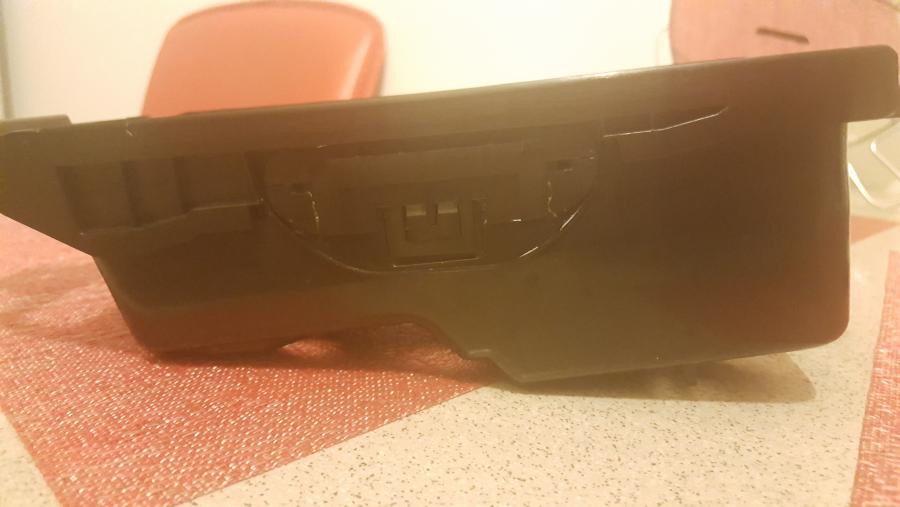

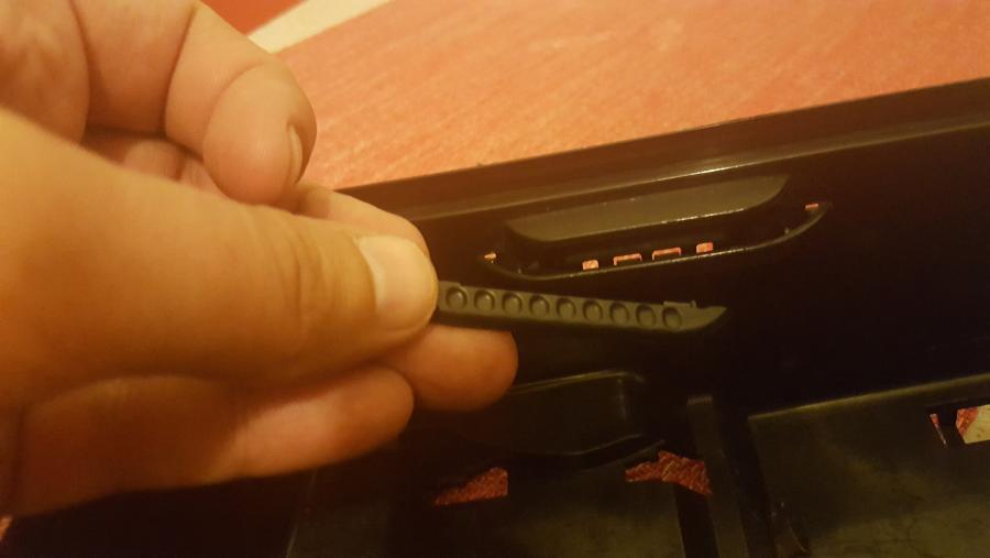

Are idee cineva cum se desface aceste urechi de la suportul desfacatorului?
Am achizitonat o cotiera pentru Jetta si foarte frumos am inceput sa o desfac sa o curat. Acum la suportul de pahare am scos clamitele alea mici de pe laterale. Se pot observa in poze. Acum nu le mai pot pune la loc pentru ca este spatiul foarte mic. Stie cineva cum se desfac aceste clame de tot ca sa pun bucatele astea mici inapoi?
Atasez si o poza cu spatele locasului. Ideea este ca sunt destul de fixe pe acolo. Am incercat sa ridic clema aia dar tot nu se misca nimic. Nu am tras mai tare sa nu rup ceva.

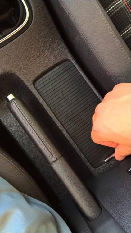

Stiti cumva daca se poate inlocui suportul de pahare fara capac culisabil cu cel cu capac culisabil fara a inlocui toata consola ?
M-am uitat la al meu (fara capac) si pare piesa separata, nu este turnat in consola.
Poza este ca exemplu.
Modificat de Adriannnnn
S-e poate am facut eu,demontezi consola centrala,suportul de pahare e prins in 2 suruburi.Desfaci cele doua suruburi impingi in fata inspre bord vechiul suport si-l scoti.Ai mai sus un link sau da-mi un PM  ne intalnim si-ti arat.

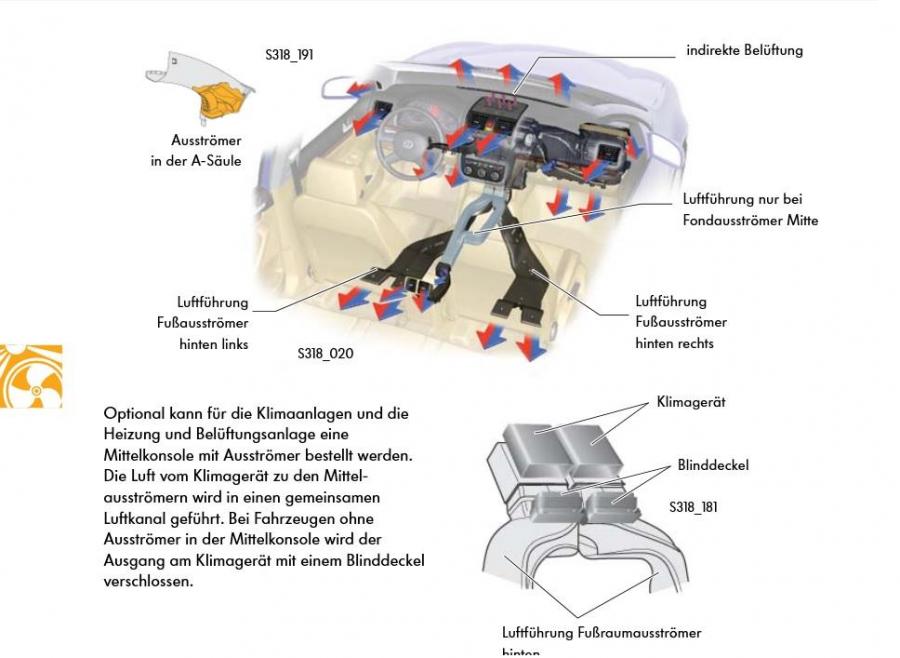

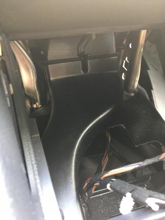

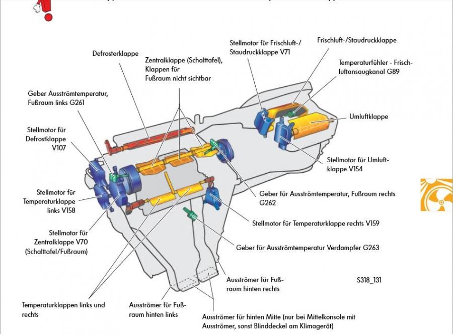

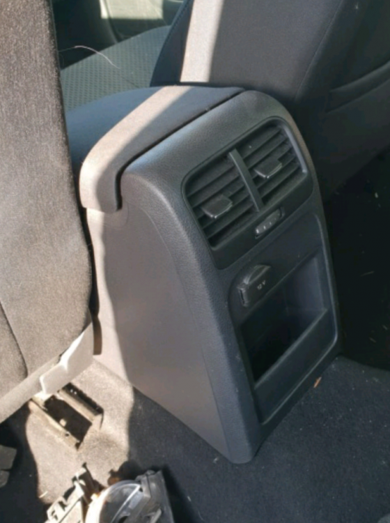

salutare! am achiziționat de curând o Jetta din 2012 varianta fără cotiera si fără mai multe de fapt :). Am căutat să achiziționez una de pe internet și am găsit varianta cu tubulatura pentru aer. Mașina este echipata cu Ac iar întrebarea este dacă as achiziționa aceasta consola cu tot cu tubulatura, as avea unde să ma leg cu ea de circuitul de aer al mașinii? In caz ca nu e posibil acest lucru ma orientez spre varianta de consola cu cotiera dar fără circuit de aer. Mai jos este ceea ce am găsit pe OEM din dezmembrari!
Din cate stiu da,  VW nu s-a obosit sa faca 2 tipuri de carcasa pentru climatizare asa ca folosesc capace. Ai 2 poze atasate cum arata tubulatura si unde e prinsa
1.thumb.jpg.a3e5c721df08362a716ede70f23805a2.jpg 2.thumb.jpg.351da2e69ec94b70b28da7c626e8715c.jpg
Dacă primești și segmentul care trece pe sub schimbător, da, vei găsi sub bord capătul acoperit cu două capace. Le dai la o parte și împingi tubulatura pe poziție. Am făcut treaba asta acum 3 luni.
Multumesc mult pentru informații! Am luat cotiera si am motat-o astăzi. Singurul lucru care nu s-a potrivit a fost conectorul de la bricheta din spate care era identic cu cel in care ar fi urmat să între - "mufa mama" ambele. Am rezolvat problema prin cumpărarea unor fire si a unor conectori. De mentionat faptul ca si poziționarea brichetei pe consola cu cotiera diferă față de varianta fara cotiera ceea ce duce la necesitatea adaptării unor fire mai lungi!
