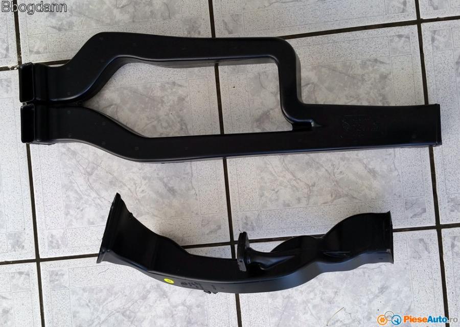

Salutare! Imi trebuie si mie tubulatura de la consola centrala pana in tubulatura din cotiera, nu stiu unde as putea gasi asa ceva, nici nu stiu ce cod are! As vrea sa aduc aerul in spate prin cotiera! Ma intereseaza tubulatura de la partea superioara a pozei!
