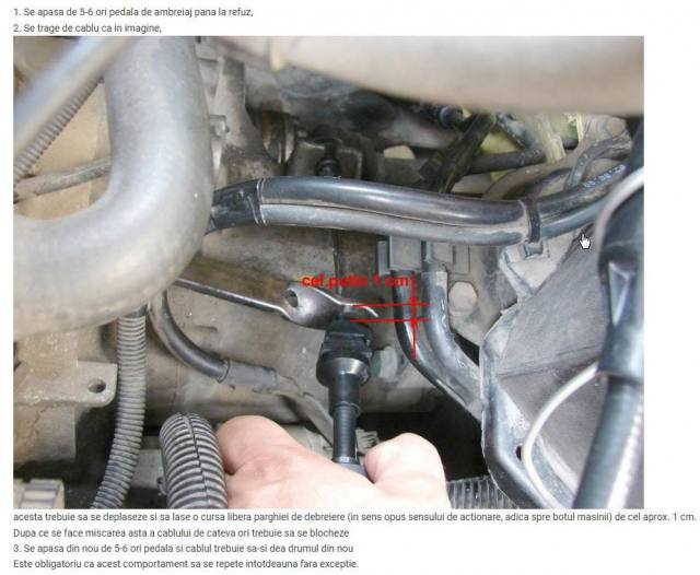

Prima: verifică funcţionarea cablului de ambreiaj. Am scris AICI cum. Dacă nu are comportamentul de acolo schimbă-l cu unul Sachs, nu altceva.

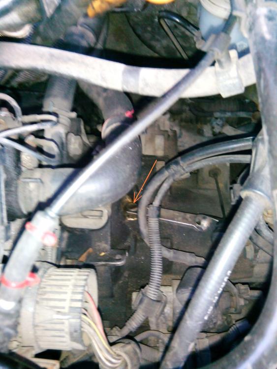

Nu m-am referit la cămaşa cablului ci la ceea ce am indicat cu săgeată în poza următoare.
Cred că la mine este mai mult loc pe acolo. Din ce am văzut la un motor de 1.4 8V 60 cai, este foarte aglomerată zona, probabil şi la tine. Am făcut azi o poză şi am pus o săgeată

  • verificat dacă cablul de ambreiaj funcţionează (am scris pe topicul ĂSTA cum se face). Uite şi o poză în care scrie cum se face şi ca să vezi mai bine şi poziţia pârghiei

La faza cu discul mov, cred că problema tot la cablul de ambreiaj a fost (de proastă calitate sau montat necorespunzător, dacă citeşti topicul indicat de mine mai sus o să înţelegi care este problema cu ele, în principiu dacă nu ai jocul ăla de 1cm sunt şanse mari ca discul să fie în permanentă în patinare şi de aici încălzirea lui)
