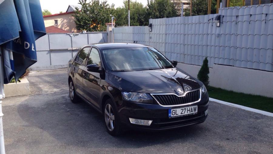

Masina merge, dar cu farurile cu halogen.
Astazi am facut 430km pana la Predeal si totul a mers brici. Merge bine rau masina si e foarte spatioasa. Si pentru ca nu ma las asa usor am sa incerc retrofit la farurile cu bixenon de pe facelift cat si la stopurile cu led tot de pe facelift. Nu m-ar deranja si un set de roti pe 17" si un soft dar mai vedem :)

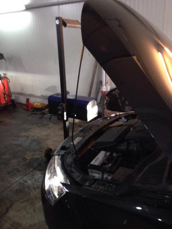

Dupa lupte seculare pentru informatii despre codarile pentru bixenon am dat peste ceva ce mi-am dat repede seama ca ar fi codarea pentru xenon simplu.
Hop .. stop joc cu bixenonul. Dupa ce am cautat sa fiu sigur ca exista si la mine posibilitatea de a face codarea respectiva am trecut la treaba cu re-montarea farurilor.
Long story short codarea a fost ce trebuia si totul merge perfect acum si avem xenon.

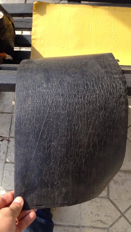

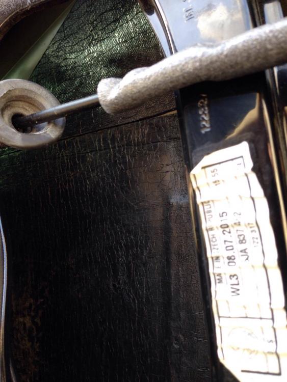

Ce anume ai folosit (daca se poate si un link de unde ai achizitionat materialul ... asa, bonus :D )? Aplicare e facila?
Nu stiu de unde a fost procurat pentru ca nu l-am procurat eu. E cauciuc tare care devine maleabil si se lipeste dupa ce il incalzesti cu un feon. Metoda de aicare e simpla si cred ca similara la toate :  degreaezi suprafata, incalzesti putin suprafata si materialul si apoi aplici si presezi.  Job done. Imi pare rau ca nu te pot ajuta cu un link :(
Si tu cica vrei sa dai golful ca vrei ceva mai puternic, benzina... aiureli, tu te-ai indragostit de rapid si nu vrei sa recunosti :))
Pare material de Uzina:D , se foloseste la insonorizat Dacia:D ........pentru insonorizare, recomand Stp, raport calitate pret mai mult decat ok
