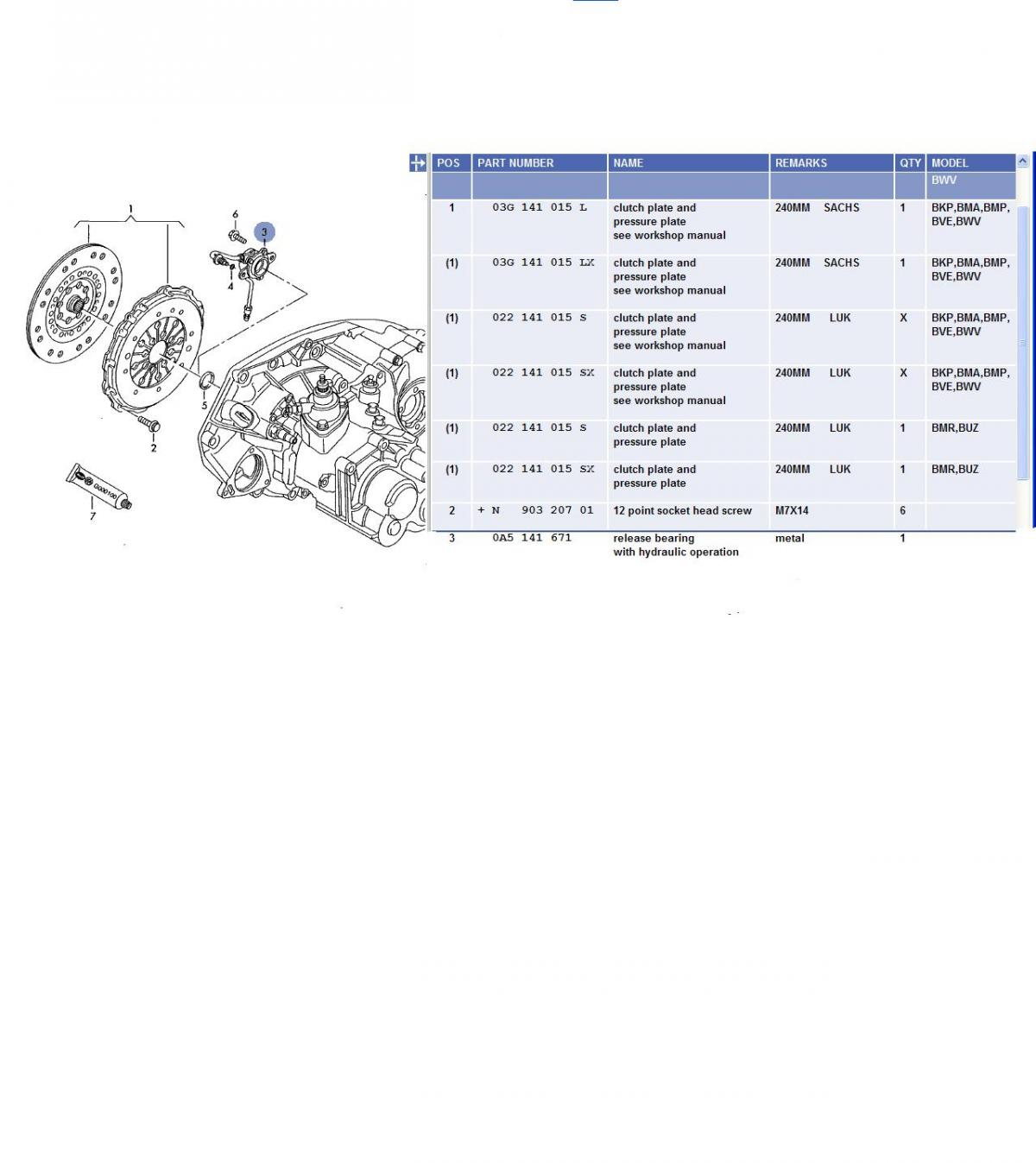

nush in ce masura la masina te se aplica regula cu x.Trage un ochi aici sa vezi echiparea de original a sistemului de ambreiaj si a volantei.
post-64586-0-78159900-1320584594_thumb.j
Eu am seria Bmr. E acolo vad o serie SX la Bmr , m -am uitat bine?

022141015SX e cu change in jur de 450 euro 022141015S este fara in jur de 550 euro FARA RULMENT AMBELE.Nu prea cred eu ca tine LUK doar 25.000km,daca vag le monteaza ca piesa de prim montaj pe masina...

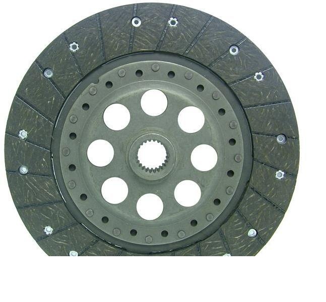

Discul meu de ambreiaj are arcuri!!!Iar cel de pe masina cu stantza de vw/audi original din fabrica, avea arcuri!!!Vorbesc in cunostiinta de cauza!!

La AVB 2004 gasesc disc de ambreiaj numai fara arcuri - ceea ce pare normal deoarece volant e cu masa dubla. Dar cine stie....
