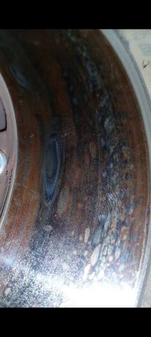

Daca trepideaza pe loc/relanti si pare ca merge motorul in 3 timpi, s-ar putea sa ai o surpriza foarte urata. La mine a fost volant. Ambreiajul a inceput sa se strice doar vreo 500 Km mai tarziu. NU mi-a patinat niciodata, doar mirosea in draci a ferodou. Dar tu zici ca a doua zi nu mai avea nimic - ceea ce nu prea se mai pupa. O alta posibilitate sa fi fost vreo murdarie care a trecut prin vreun injector. De asemenea am mai auzit ca ambreiajul la rece poate sa mearga normal si sa faca urat numai daca se incalzeste. Oricum un kit de ambreiaj este in jur de 6 mil (cel mai ieftin l-am gasit la volksmann), o volant pe la 14 mil aftermarket (cel mai ieftin am gasit-o la volksmann). Manopera nu vreau sa ma gandesc cat. Sper sa nu fie volant.

La mine se simtea continuu, cel mai tare pe la 1000 de ture, fara sa fie in viteza. Asta s-a intamplat pe la Cluj. Am mers pana la Baia MAre si cand m-am intors , pe la Sibiu a inceput sa intre greu in viteza (mai ales 2-3 si 3-4). Cand am ajuns in Buc mirosea a ferodou. La B5 am inteles ca volantele sunt mai nasoale. Am schimbat cu una de B5.5 (una pe bile, cealalta pe arcuri). Si toata nenorocirea asta s-a intamplat deoarece cineva a schimbat la un moment dat discul de ambreiaj cu altul care nu era pentru volant respectiva.

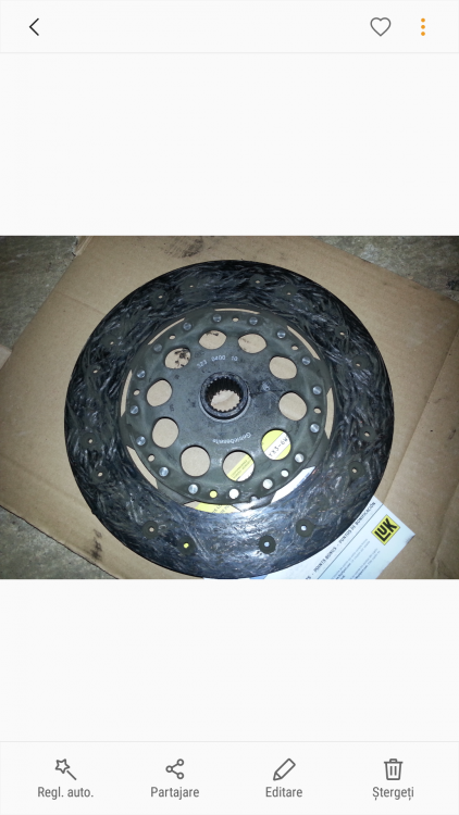

Gata am rezolvat-o m-a costat cam mult fata de cat ma asteptam-23 mil cu tot cu manopera si am schimbat tot chitul totul nou nout,acu o sa am grija sa nu mai fac plecari,am stat o saptamana fara masina si a fost naspa rau,acu o scot la plimbare pe frumusica mea
ambreiajul dus,in principiu volant.
dap m-a lasat volant care a incins placa de presiune,discul mai mergea cica dar pt 3 milioane pe langa 20 ce mai conta am zis sa fie totul nou
A si am uitat sa mentionez ca toate piesele au fost marca LUK germany

Exact asa am patit si eu si cica prima a cazut volant si dupa s-a incins si placa si dc tot ma costa 20mil am mai dat vreo 3 si am schimbat si discul sa fiu mai sigur si sa fie totul nou,piesele marca LUK germany ,manopera+piesele=23mil(2,5 milmanopera nu 5 cum zic unii)

Kitul de ambreiaj comandat dupa cod de B5 nu avea disc cu arcuri, era doar o roata cu ferodouri. Si era SACHS. Acum nu am mai multe vibratii decat atunci caand am luat masina.
