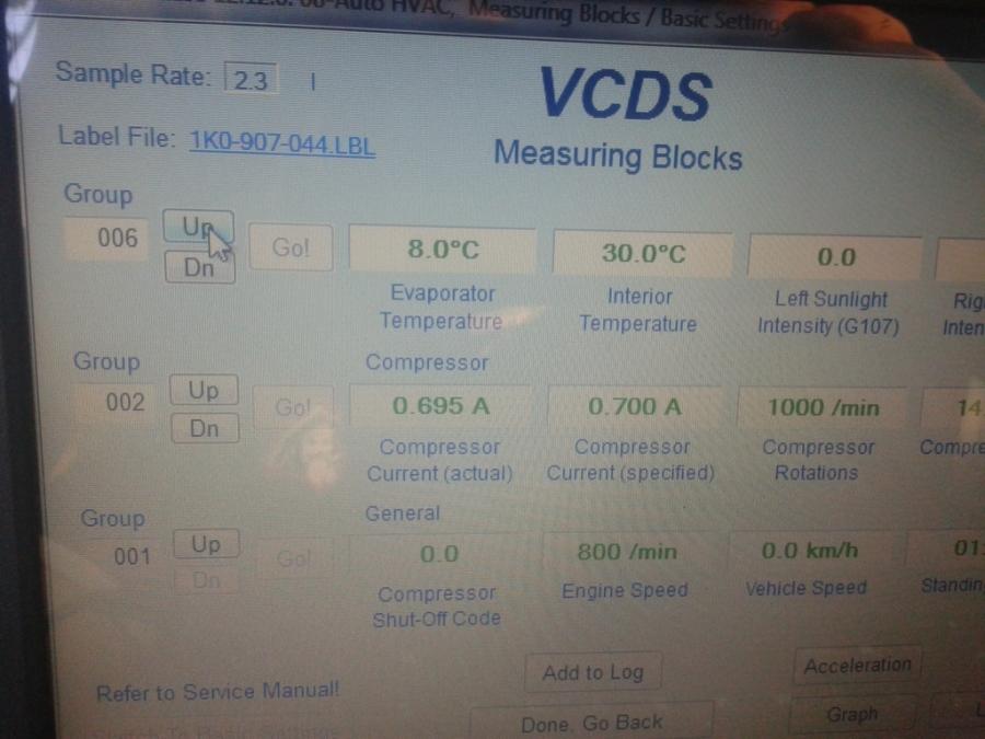

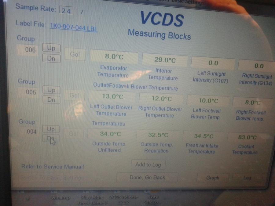

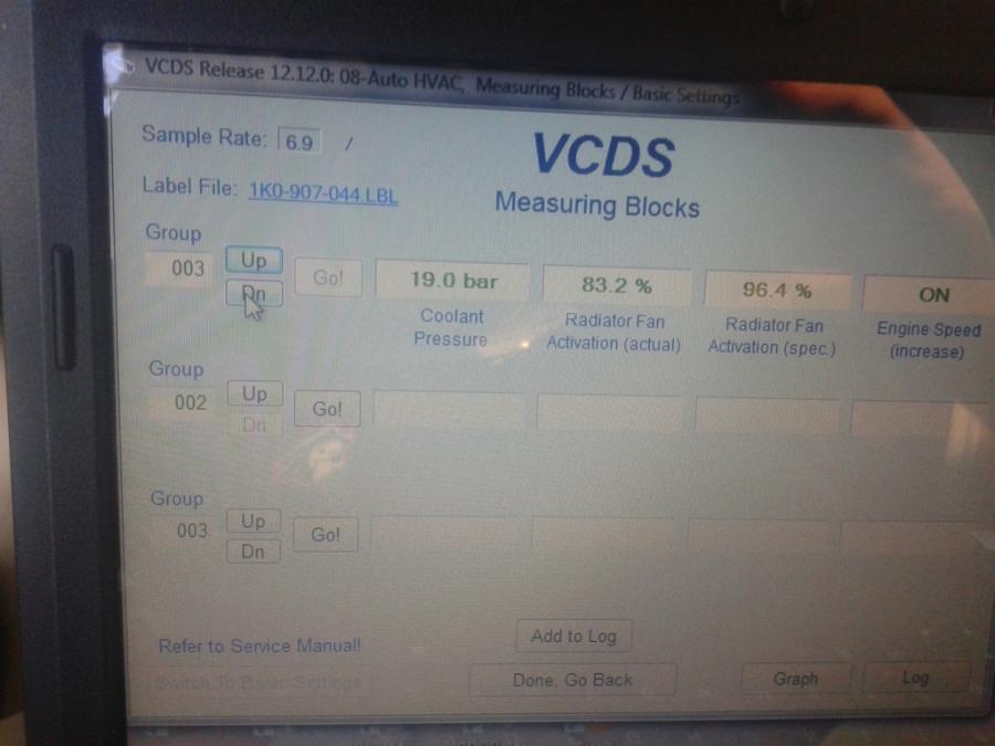

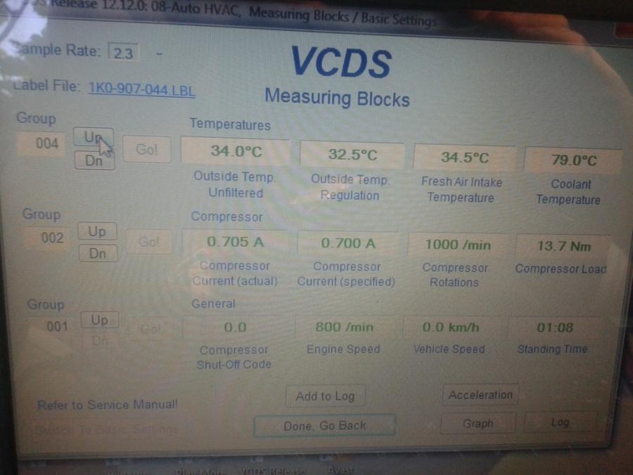

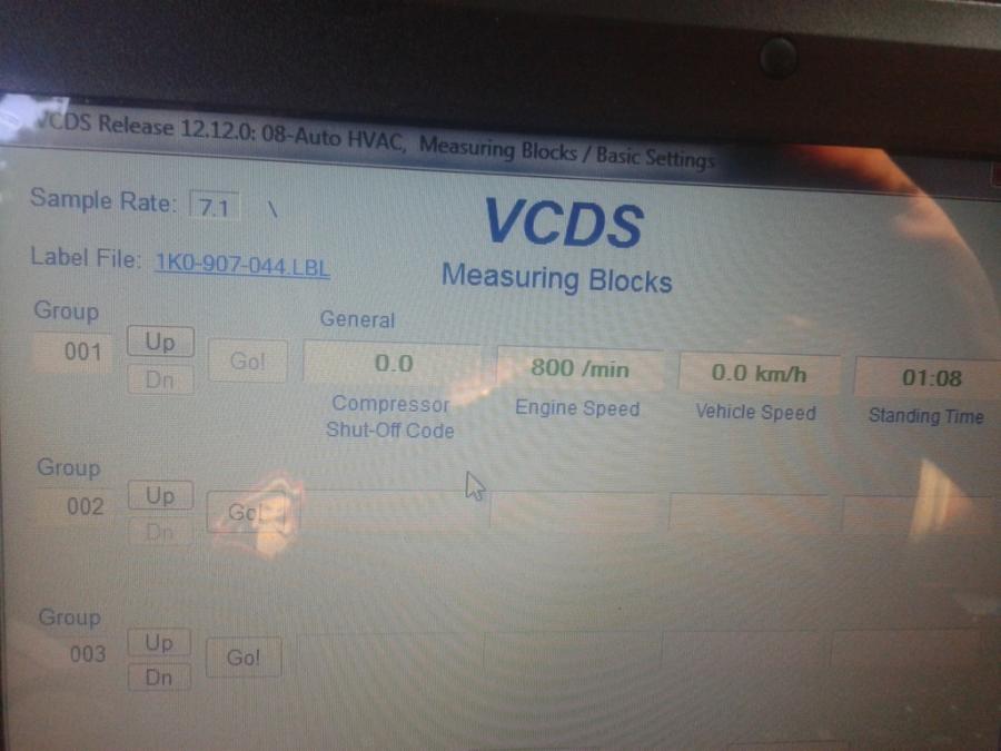

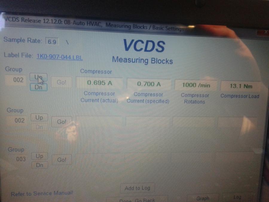

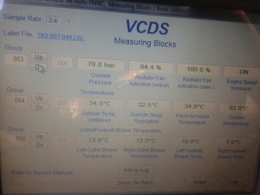

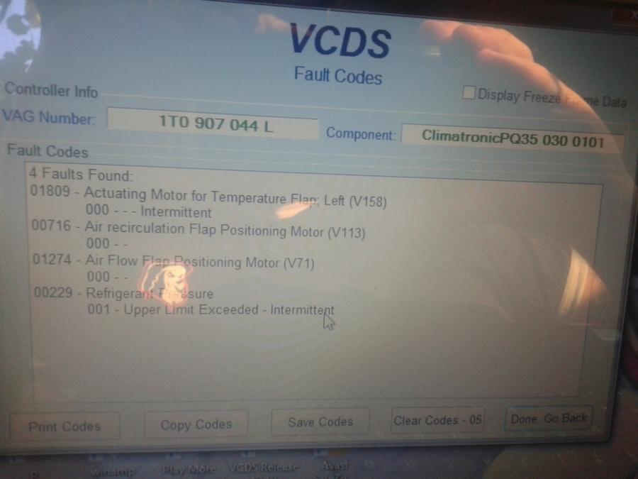

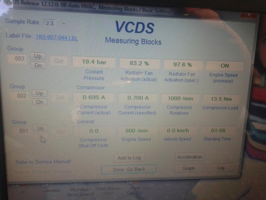

Buna seara,
Va rog sa ma ajutati cu ceva pareri indicatii referitor la problema mea:de cand a venit caldura am introdus freon si ma confrunt cu urmatoarea eroare:
Pornind de la prima poza, ma intereseaza ultima eroare care o sterg si reapare. Am incercat sa fac cateva printscreen-uri in blocurile de masura.
Multumesc anticipat

Doresc sa mentionez ca dupa 10-15 min cu motorul pornit presiunea ajunge si la 28-30bar in grup 003.
Va rog sa ma indrumati spre ce as putea verifica/schimba si daca merg cu eroarea aceea ce se poate intampla.

Buna ziua.
Dupa cateva zile de chinuri am reusit sa rezolv problema de climatizare.Am postat mai sus printscreen cu presiune mare pe instalatie. Meseriasul care a introdus agent refrigerant a pus cu aprox.240g mai mult in instalatie in conditiile in care autoturismul meu avea nevoie de aprox. 530g am golit din nou instalatia si recuperat 767g. Multumesc pentru ajutorul acordat. Stima
