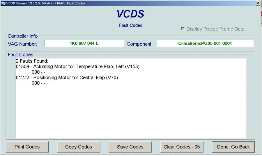

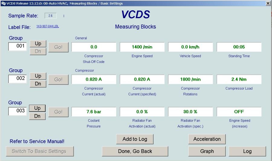

Salutare. M-am apucat sa desfac motorasele climei, dar se pare ca problema este alta, compresorul nu intra in sarcina. Pun cateva print-uri, poate ma ajuta cineva.
pare ca ai probleme cu electrovalva de pe compresor
