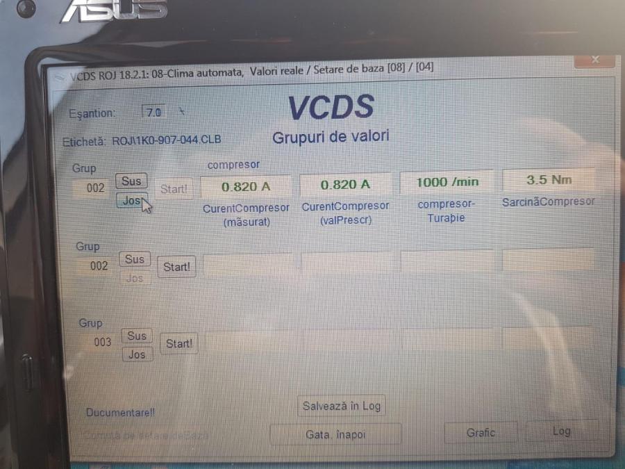

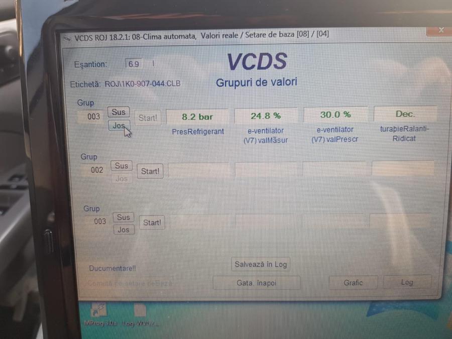

Salutare!
De cateva zile am constatat ca am ramas fara clima, activez AC si temperaturile setate pe “low” si nimic, “briza” rece nu vine ci vine chiar calda.
Masina este Touran, 2.0TDI, motor BMM.
Pe tester nu imi apare nici o eroare, am atasat cateva poze, va puteti da seama din ce am pus care ar fi baiul?

Adresa 08: Clima automata        Eticheta: ROJ\1K0-907-044.clb
   Numar VAG SW: 1K0 907 044 BS    HW: 1K0 907 044 BS
   Component: ClimatronicPQ35 120 1111
   Revizie: 00120021    Numar serial: 00000000000000
   Atelier: WSC 00000 000 00000
   VCID: 79F95BE630D9548C66-802C
Nu a gasit coduri.

Cuplu mic, schimba electrovalva.
Al Bundy, mersi de informatie!
S-a dovedit ca "," compresorul a crapat deabinelea. Am achizitionat unul second, azi l-am montat si maine bag freonul .. sper sa functioneze in parametrii.
