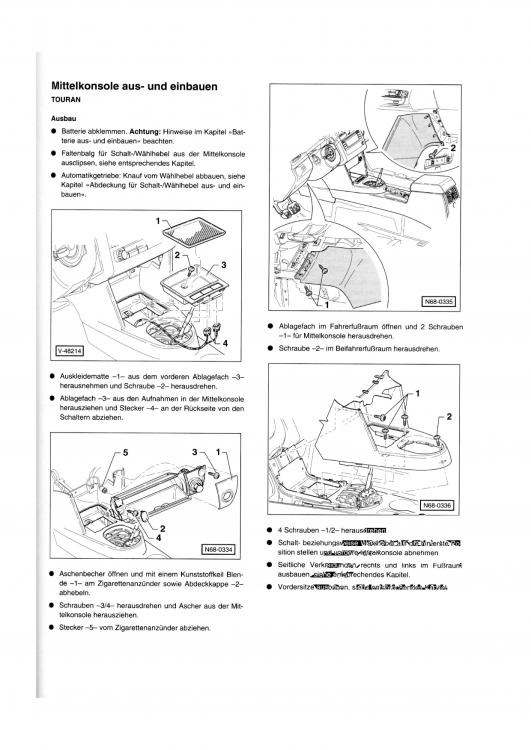

Cum se ajunge la acest motor? Are cineva o procedura? Sau macar cateva indicatii, ce plastice trebuie demontate pentru a avea acces
Se demonteaza consola de la schimbator?
desfaci plasticele de sub bord si lateral, conducta de aer de la picioare, etc.
nu iti trebuie procedura, ai cateva suruburi

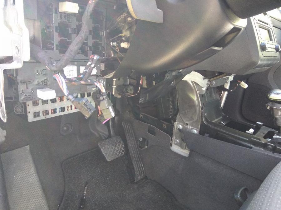

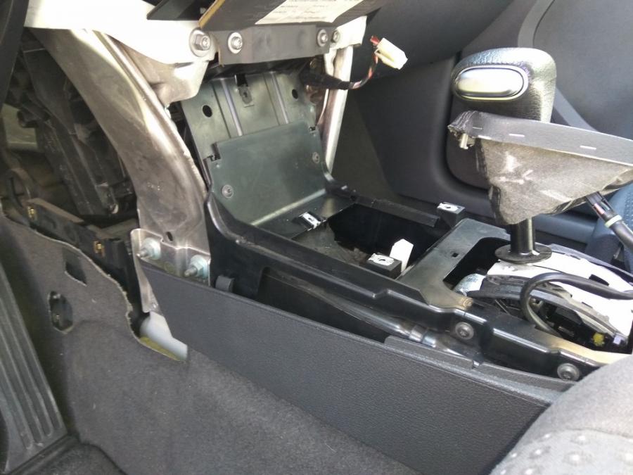

Pentru cei care doresc sa inlocuiasca V158
Se demonteaza scrumiera si plasticul de sub bord care vine de la genunchi, pana in jurul schimbatorului, pana la genunchii pasagerului.
Se demonteaza conducta de aer de deasupra pedalelor, care este prinsa intr-un surub si apoi aveti acces la motoras.
Apoi urmati procedura din fisierul pdf
Eu am demontat si plasticul din stanga, cel cu switchul pentru faruri, dar nu este neaparat necesar
Demontare V158.pdf

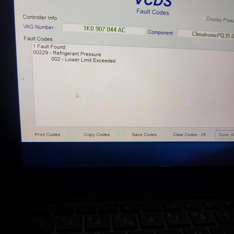

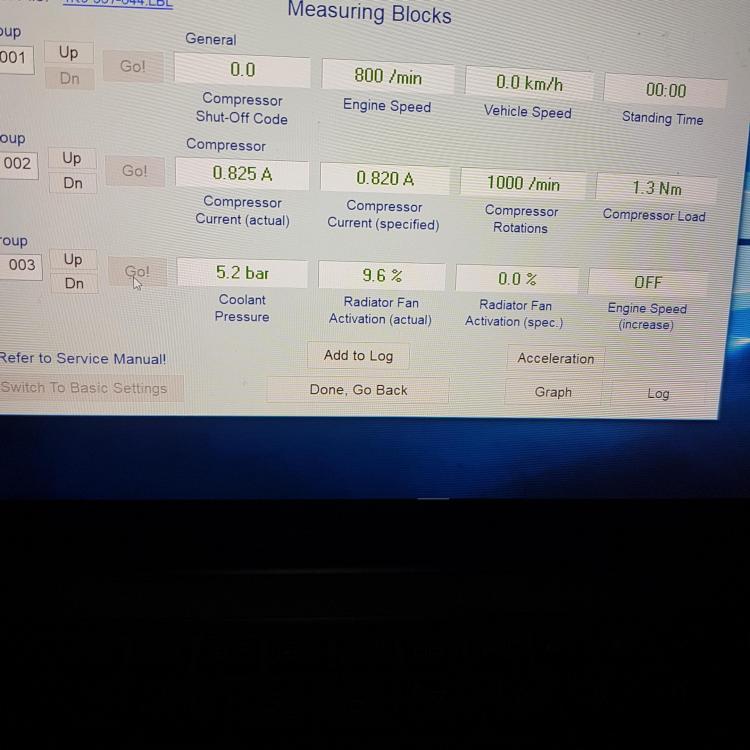

Buna seara
Am si eu o problemă cu aerul rece la un touran 1.9 to 2005 .De ieri nu mai vrea sa meargă clima   adică nu mai fac e rece. Ls scanare am gasit următoarea eroare  si pe measuring blocks următoarele valori.
Dacă e cineva care ma poate ajuta cu niste idei   va rog mult
