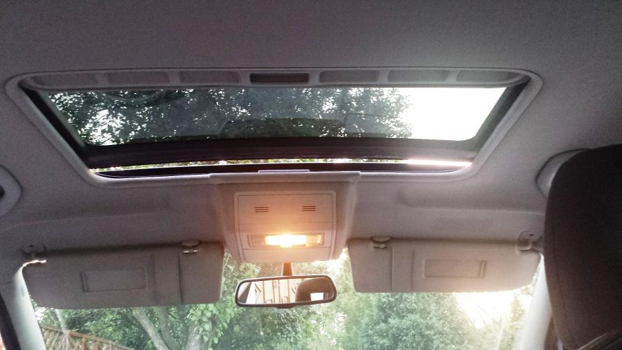

Nu stiu daca mai este de actualitate, dar sper ma poata ajuta cineva.
Sharanul din dotare are trapa de la mama lui. Problema este ca ploua in interior.. mai precis.. se aduna apa in caseta de comenzi, unde este si plafoniera si de acolo picura. In plus.. daca ploua torential(cum a fost zilele astea prin constanta), se prelinge apa si pe scaunul din dreapta. De inchis, se inchide bine(zic eu).  Daca sunt colegi din constanta care pot sa imi spuna un service care repara trape, sau un DIY despre o eventuala remediere... as fi profund indatorat. Multumesc anticipat si drumuri bune.
