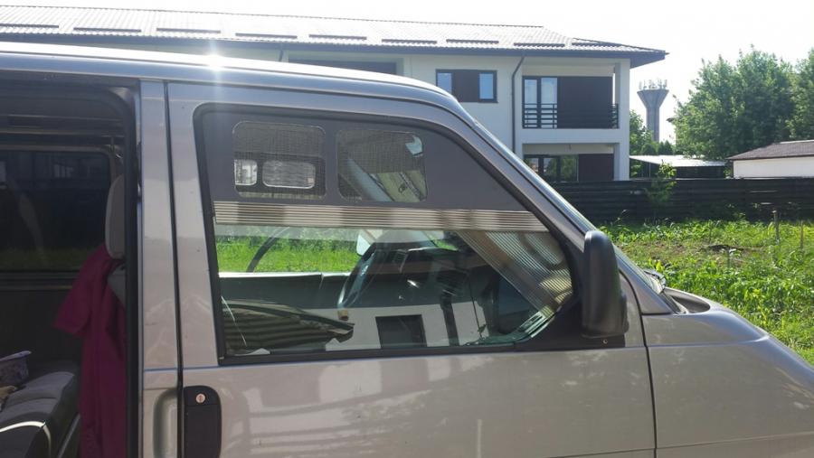

Am terminat mochetarea spate (mai e de finisat) am schimbat geamul interior cu o trapa deschizibila - pentru ventilatie - si am facut niste ventilatii pentru geamurile fata - demontabile, pentru campare - dupa modelul de pe justkampers. Mp3-ul este cel de pe Bora - l-am "imprumutat" pentru drumul asta, insa s-ar putea sa ramana permanent.

Treaba cu geamurile fata e inspirata de la englezi - e musai un sistem de ventilatie - si nu vreau sa gauresc tavanul pentru o trapa.

Gata, am inaugurat-o. Se doarme neasteptat de bine - ventilatiile de la usile din fata sunt arhisuficiente - imi pusesem la voletii din spate doua ventilatoare, dar nu a fost nevoie sa le pun in functiune. Cu ocazia asta am identificat diferite chestii de care mai e nevoie pentru functionalitate - gen perdelute, mici spatii de depozitare, buton de incuiere/ descuiere din interior, etc. Dar in mare parte este perfect functionala pentru iesiri "in natura". Continuam :)

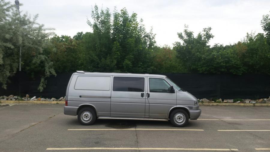

                Frumoasa masina,are cel mai fiabil motor de pe t4,esti norocos ca ai AC.Imi place ca are semnalizarile albe,sper ca sunt hella,nu-mi place ca-i lipsesc capacele centrale de pe jante si plasticul de pe pragul de la culisanta(e)!
                 Are buzunare pe ambele usi fata?Eu as cauta si buzunarul ala central,sub bord.Scut metalic? Spune tot!
multumesc.
am cautat configuratia asta - 2,5 plus ac plus geamuri si oglinzi electrice.
semnalizarile albe par oem nu am idee ce marca
capace a avut la un moment dat "intregi" se vad urmele. mie imi place asa arata mai "rugged"
praguri de plastic au doar caravelle si multivan - transporterele nu. partea faina e ca are doua culisante.
scut cred ca a avut insa eu am luat_o fara
buzunare pe ambele usi au doar cele care au doua locuri in fata, cele cu 3 cum e a mea nu au fizic loc de buzunaf in dreapta - bancheta e practic lipita de usa din dreapta.

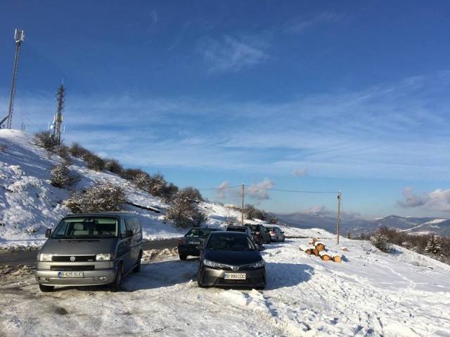

Insa mai adunam km. Cu ocazia celor 4 zile de migratie a cirezilor am dat o tura pe la munte in scop de urcare, cu Bora (pana la baza muntelui cu masina apoi cu rucsac la spinare) si apoi zile chill cu T4  :)  Roata se invarte, motorul merge, nu bate, nu troncane dar a inceput sa scartaie din cand in cand suspensia pe stanga fata. Zic englezii ca ar fi ori bulanul de gaina (pentru cunoscatori), ori pivotul inferior, ori bucsele bascula sau stabilizatioare. Adica poate fi orice :D
Niste poze la apus...
Modificat de mad_kat
