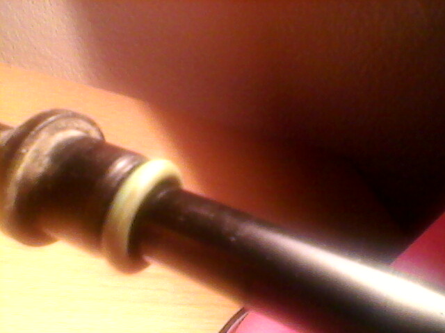

4. Se rezolva rapid si ieftin, trebuie inlocuit oring-ul de la joja de ulei.
5. Daca ai consum mare de ulei trebuie inlocuite.
6. Cati km are motorul? In opinia mea cred ca ajunge daca vei efectua ce am mentionat la punctul 5.
De la epurator sunt de acord ca ajunge ulei in filtru de aer, de la corpul de clapeta in filtrul de aer nu are cum sa ajunga ulei. Ca sa ma intelegi ce vreau sa iti spun, da jos capacul de pe motor si apropie palma deasupra corpului de clapeta. Ai sa intelegi exact cum stau lucrurile.

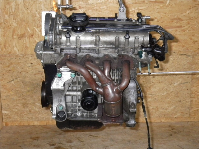

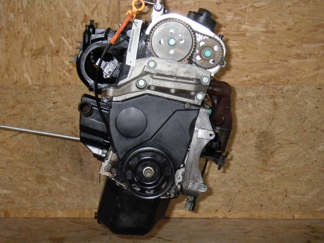

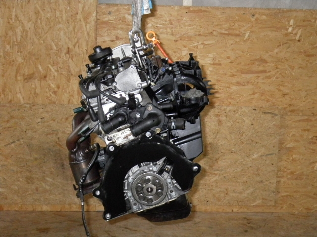

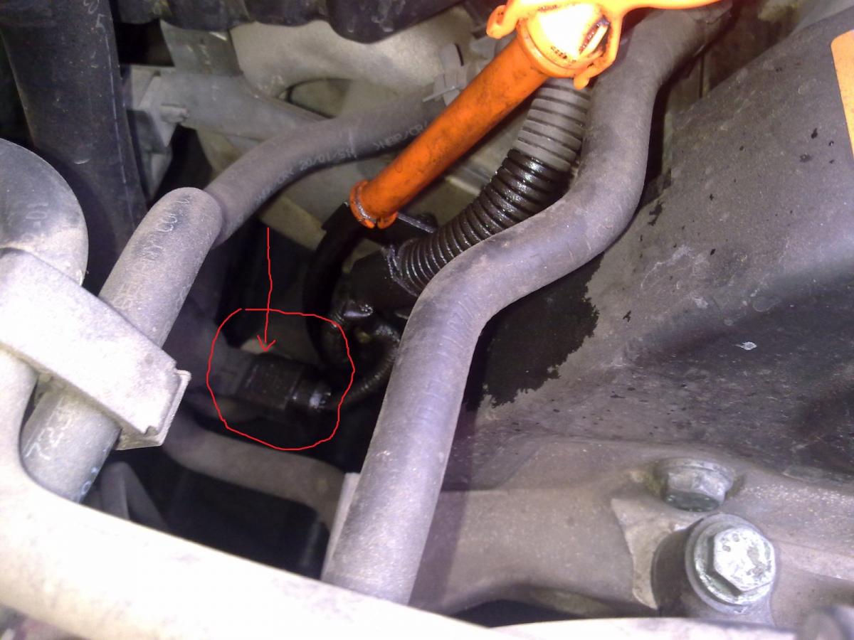

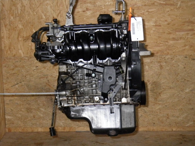

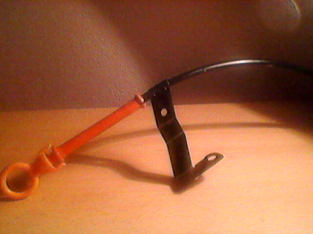

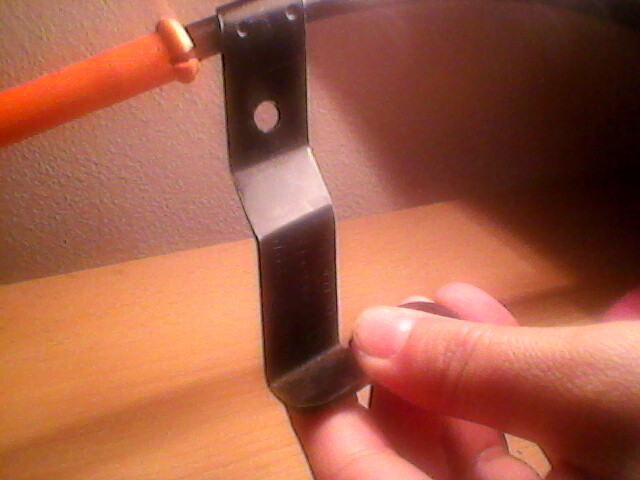

Pentru inlocuirea oring-ului la joja de ulei, in partea de sus a ,,tubului" jojei este sudata o bara care tine fixat tubul jojei de blocul motor...desurubezi acel surub, si tragi tubul in sus. Am sa postez si imagini sa vezi despre ce este vorba, se vede si oring-ul, iar pentru partea de motor (scurgeri de ulei) la fel...tu trebuie doar sa pui sageti unde ai gasit ulei....si vei avea raspunsuri mult mai exacte.
Priveste:
post-25544-0-02004000-1356126029_thumb.j
post-25544-0-82782100-1356126036_thumb.j
post-25544-0-75748900-1356126042_thumb.j
post-25544-0-01662100-1356126055_thumb.j
post-25544-0-47806000-1356126060_thumb.j
post-25544-0-78000700-1356126066_thumb.j
post-25544-0-03818600-1356126074_thumb.j

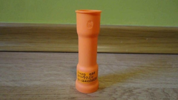

am observat ca pierd ulei pe la palnia de la joja, se schimba usor ? trebuie sa cumpar alta palnie sau doar garnitura ? as fi recunoscator daca mi-ati zice cum se desface :)
va multumesc.
Da.
Alta. Nu are garnitura.
Scoti joja. Prinzi de palnie si tragi in sus cu putere.
Ai spus ,,palnie"...eu nu cred ca este posibil sa iti curga ulei pe la ea....dar daca tu spui....
Mai degraba pe la oring-ul tubului jojei....
Asta e ,,palnia"...doar daca ai obtura furtunul care vine de pe epuratorul de gaze, ai scoate joja, da..atunci urca uleiul pana sus in palnie....altfel nu imi pot da seama cum... :winter:
