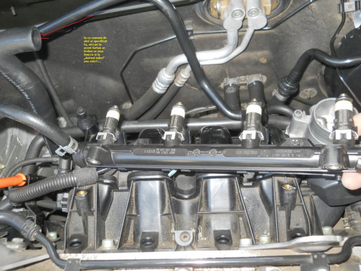

Totusi ca sa ai certitudinea ca intr-adevar motorul tau are probleme, ar trebui verificat ceea ce vezi tu in imagine....daca segmentii sunt uzati, pe la acel furtun care vine de la epurator, la acel consum specificat de tine, ar cam trebui sa iasa fum.....dar bine de tot......

Vaporii de ulei trec prin acea teava de plastic din interiorul capacului motor.....inevitabil ajung si in filtrul de aer.
,,Furtunul" : este spart sau de ce vrei sa-l inlocuiesti?

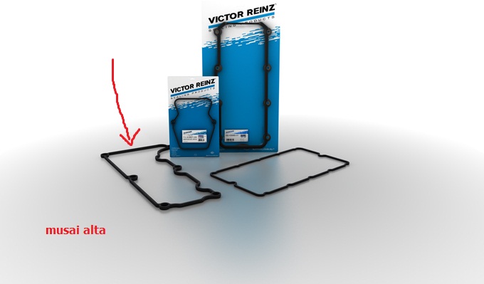

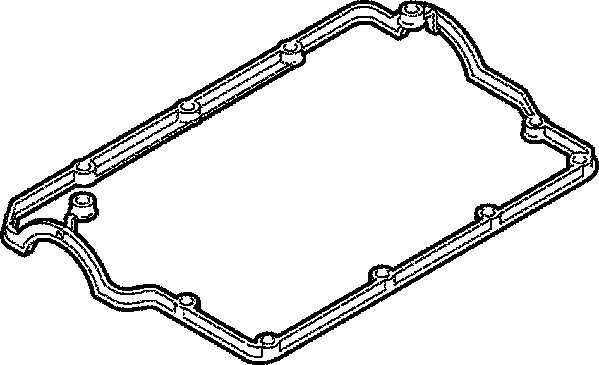

As schimba-o eu dar mi-e sa nu dau in alte alea. Mi-ar prinde bine o procedura sau daca a schimbat-o careva.
Gasisem una pe la vreo 35 Ron iar originala costa vreo 130Ron. Parca nu ma indura la 130Ron o garnitura.
PS: oare o carpeala ar merge? sa scot putin surubul ala, dau cu niste cauciuc siliconic industrial care e rezistent la temp de 300grade, la ulei si combustibili...il las asa vreo 15 minute pana face crusta si apoi il strang la loc si il las sa se intareasca. Desi nu stiu cat de bine pot curata zona de ulei in prealabil.
Modificat de Aditu
Adi, iti curge ulei pe la garnitura capacului de chiulasa?
Iti dau eu luni ordinea de strangere la suruburi. Il dai jos, cureti bine suprafetele de lucru si strangi in ordine. Ar fi bine si la cuplu :D
Da, nu ar strica ordinea sau orice atentionare.
Din ce vad eu in imaginea pusa de mine e un pic mai intortocheata la motorul meu. Pare ca mai are niste ineluse pe la curburile alea laterale.
Apropo... Sa fie buna aia de 35 Ron? Avea un nume de marca mai chinezesc...

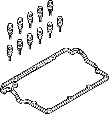

LE: vad ca se gasesc si cu suruburi, care nu sunt chiar simple.
