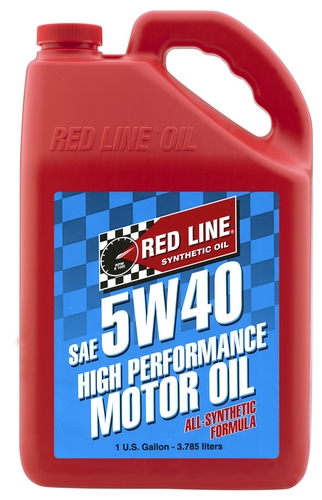

pt o fabia 1.4 16V BKY cu 150000km la bord, si care a venit din germania cu ulei Motul 10w40 ... ce ulei recomandati? sa raman pe 10w40 sau ar fi mai bun
5w40...??? tnx
Iti dau variantele de ,,top'', acum depinde de buget....
42, 66, 43 roni

pana acum, motorul meu a tors cel mai bine cu aral 5w40
Lucian, eu as merge pe 10W40 pe timp calduros si 5W40 iarna. Marca o alegi tu in functie de buget si de recomandarile facute in dicutiile de pana acum.
